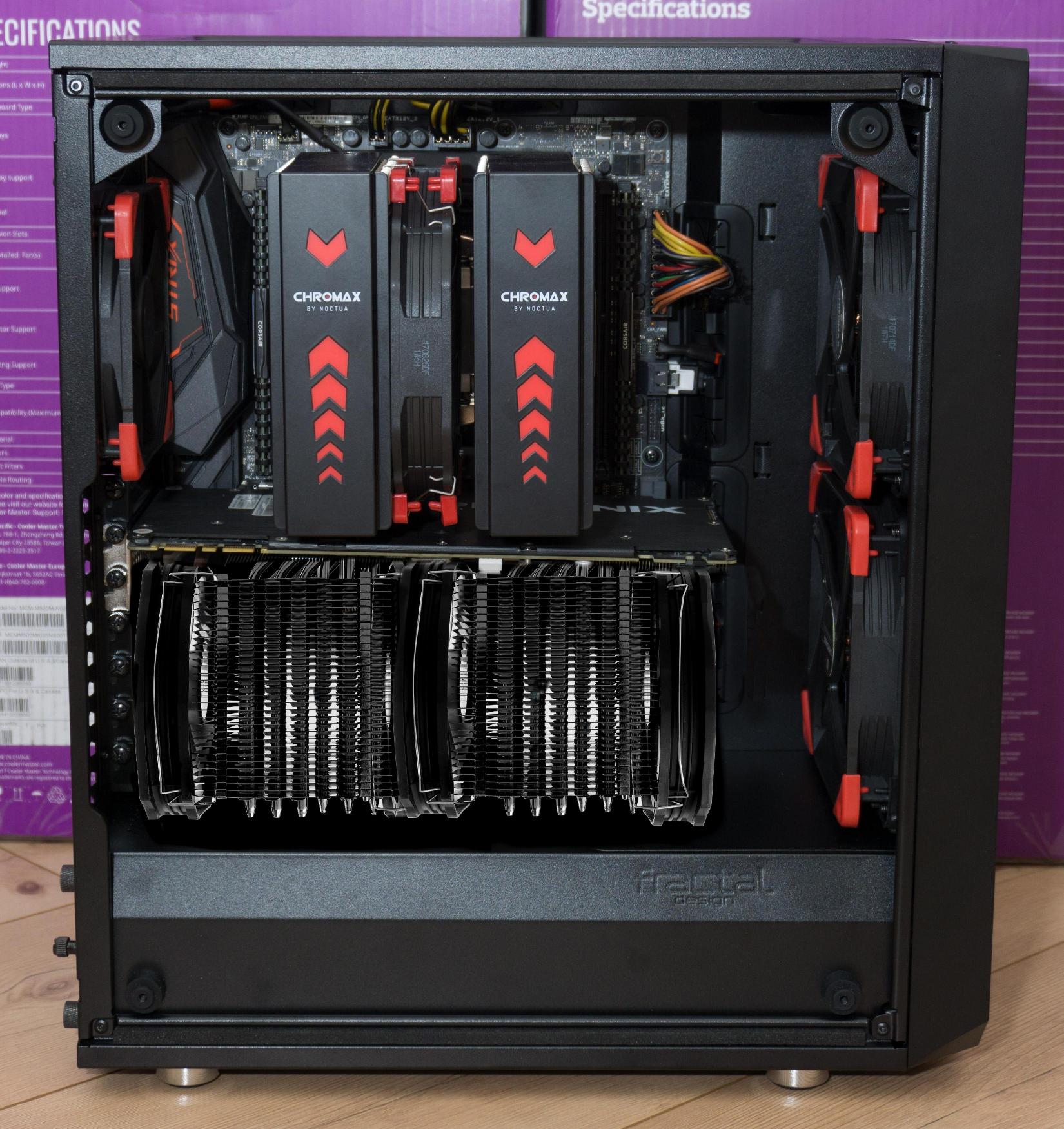

Wusste nicht, dass Linus die Idee bereits umgesetzt hat. Meiner Meinung nach hat das Konzept schon Potential.
insXicht schrieb:
Wieso gibt es sowas nicht?
Weil es dafür keinen Nutzen gibt.
Bei der Kühlung von PC Bauteilen geht es darum solche Temperaturen zur erreichen das die Leistung nicht negativ durch die Wärme beeinflusst wird, i.e. Drosselung oder Abschaltung. Gleichzeitig geht es den meisten Konsumenten ebenfalls darum das ganze sehr Leise umsetzen zu können. Der Ansatz von Doppel-Tower CPU Kühlern ist da das man mehr Kühlfläche bietet damit größere Lüfter den selben Luftstrum bei geringerer RPM (und dann hoffentlich geringerer Lautstärke) erreichen können.
Doppel-Tower CPU Kühler gehen dabei meist bis an geläufige Midi-Full Tower max. CPU - cooler clearance weil dieser Platz eben nicht verwendet wird.
Für GPUs gibt es ebenfalls schon lange Kühler mit ebenbürtigen Heatpipe und Kühlflächen design, z.b. die Arctic Accerlero oder Rajintek Morpheus Serie. Letztere packen dann auch 2 x 120er Lüftere. Mit beiden kühlt man die GPU dann meist so effizient das mal selbst im silent Betrieb im Powerlimit hängt. Bei beiden Varianten hätte man allerdings immernoch weniger Material oder Platz Verbraucht als mit "deinem" Konzept.
Der erhofte "Mehrwert" an der besseren Abführung der Wärme ist dann jedoch gering da die meisten PC Kühlkonzepte auf eine Abführung durch den Deckel setzten.
Gezielt Wärme abführen erreichst du dann z.B. mit einer Wasserkühlung (am besten mit einem Radiator außerhalb vom Case, z.B. ein Mora 3 an der Seite :evillol: ).
Frage ist also was du dir genau von deinem Konzept erhofst? Niedrigere Temperaturen als mit den Morpheus 2 wirst du wohl kaum erreichen, bringen dir aber auch selbst dann nichts.
