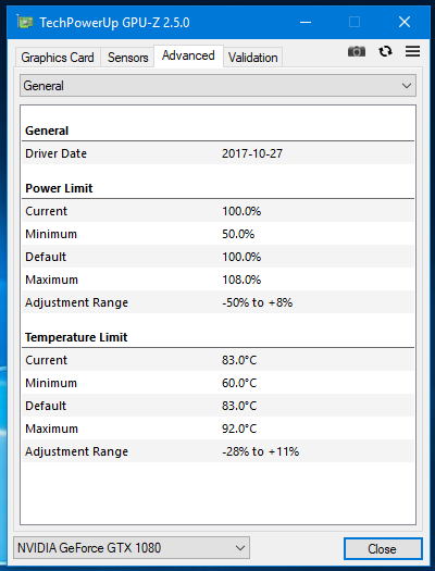

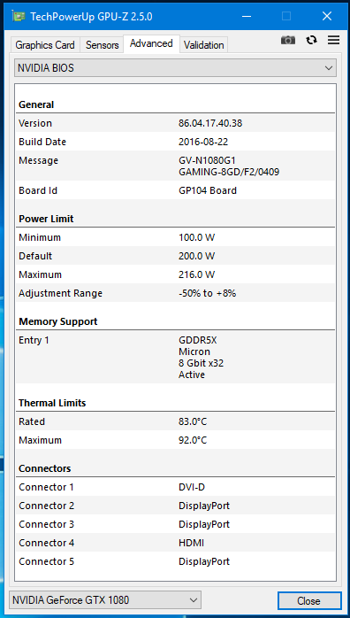

Hallo liebe Community,
ich habe ein Problem und mache mir wirklich große Sorgen. Es fing alles ganz harmlos an, entwickelte sich aber zu einem, mir nicht lösbarem, Problem. Es geht um meine Grafikkarte, die GTX 1080 von Gigabyte, standardmäßig fangen die 3 Lüfter ja erst ab einer Temperatur von 50 (oder 60?!) Grad an zu drehen. Ich habe vor einiger Zeit ein seltsames "rütteln" festgestellt und mich gefragt, was das ist, dann habe ich festgestellt, dass es die Lüfter der GPU sind, die sich alle paar Sekunden an und wieder ausschalten. Nun nervt das Geräusch und davon ab ist es sicherlich nicht gerade gut für die Lüfter, wenn das auf Dauer so passiert. Also habe ich mir das Tool von Gigabyte geladen und dort den Modus "Silence" gewählt, womit die Lüfter wohl später anspringen. Also ab ins Spiel, nach einigen Minuten röhrten die GPU Lüfter aus dem Gehäuse, sie drehten kurzzeitig 100% und ich stellte mit Afterburner erschreckend fest, dass die Temperatur der GPU bei weit über 90 Grad lag. Die Lüfter springen im Modus "Silence" des Gigabyte Tools wohl überhaupt nicht an (damit habe ich nicht gerechnet, sowas ergibt ja auch keinen Sinn...). Also wieder auf "Gaming" umgestellt und die Lüfter sprangen volle Pulle an, ratterten nach Abkühlen der GPU aber wieder. Ab ins Spiel. Erschrocken - Lüfter kurzzeitig 100% (Schutzmaßnahme) - GPU wieder um die 90 Grad. Dann habe ich vergebens versucht eine Lüfterkurve im Afterburner anzulegen, wird trotzdem heiß (powerlimit / powertarget 100% standard, maximal 83 Grad standard).
Jetzt das schlimmste, ich hasse mich dafür selber und habe wieder alles versaut. Ich habe einfach mal mit dem Gigabyte Tool auf Aktualität dessen UND "Treiber" prüfen lassen und dann... ein BIOS Update der GPU durchgeführt, es aber auch mit der Gigabyte Seite abgeglichen, das ich ja nicht ein falsche nehme (dieses BIOS ist auf den "Micron" Speichertyp meiner GPU zugelassen bzw. dafür optimiert und erhält irgendwelche Lüfter-Optimierungen). Mir ist gar nicht in den Sinn gekommen, dass die Garantie damit verfällt... Wobei es möglich ist, dass ich gar keine mehr habe, ist schon mindestens 1 Jahr alt.
Jetzt habe ich mal die Tools (Gigabyte, Afterburner) SAUBER mit dem Tool "revo uninstaller" deinstalliert und dachte, da dürfte jetzt nichts mehr "mitreden" was die Lüfter betrifft oder sich gegenseitig beißen. Spiel an, mit GPU-Z die maximalen Werte auslesen lassen... GPU Temp 83 Grad, ACHTUNG: Fan Speed maximal 25%. (bei 960 RPM ist Schluss) Was ist das, wie kann denn das sein? Ich habe jetzt keine Tools mehr drauf, die irgendwo mitreden, die Lüfter funktionieren technisch einwandfrei, das BIOS Update flashte sich ohne Probleme (wäre ja schlimm wenn...).
Warum stellt sich die Grafikkarte ihre Lüfter nicht mehr selbst hoch, wenn solche Temperaturen erreicht werden? Ich meine mit Tools wie Afterburner kann man ja kaum die vorgegebenen Lüfter-Einstellungen und Werte IM GPU BIOS umstellen/verstellen. Ich weiß nicht mehr weiter, mal davon ab, dass das die teuerste Komponente in meinem System ist, ich habe richtig Angst, dass das Ding vll. noch kaputt geht oder schon ist bzw. ich das Problem nicht gelöst bekomme...

Hallo!
Das "rütteln" was du beschreibst wird wahrscheinlich der Auslöser für die hohen Temps sein.Ich vermute dass ein oder vielleicht mehrere Lüfter der Grafikkarte kaputt bzw. ein Lüfterblatt abgebrochen ist.Dadurch arbeitet der Lüfter nicht mehr so wie er soll,kann nicht mehr soviel Luft schaufeln und verursacht das Rattern.
Grafikkarte mal ausbauen und Lüfter überprüfen!
Mfg Manuel
MSI AB nochmal drauf machen - gucken ob die eingestellte lüfterkurve noch vorhanden ist.
wenn nein, über AB lüfter auf 100% stellen - sicher gehen das die das noch machen.
danach auf zurücksetzten und AB runter hauen und pc neu starten. dann probieren ob es funzt.
evt. ein profil bei msi ab angelegt?
Bau die Karte mal aus und schau ob sich vlt. ein Kabel ein bisschen verschoben hat und von unten gegen die Lüfterblätter kommt. Sowas hatte ich hier letztens in einem anderen Threat gelesen, da wurden dann die Kabel ein bisschen zurecht gerückt und das Problem war beseitigt.
Zu den Temperaturen, das Flashen des Bios sollte sich eiglt. nich so auf die Lüfter auswirken das da nichts mehr geht. Die 83 Grad sind zwar warm, aber nicht kritisch. Ich würde es nochmal mit dem Afterburner und manueller Kurve probieren.
Kann da manuel6971 nur zustimmen. Kann auch gut ein Lagerschaden sein. Check unbedingt deine Wärmeleitpaste!!! bei 100% Drehzahl 90Grad :/ Da stimmt bestimmt etwas mit der Paste nicht.
Bei dem BIOS update und der Garantie wäre ich mir nicht so sicher. Viele Hersteller interresiert das kaum und mache verlangen nur, dass das ursprüngliche BIOS wieder aufgespielt wird. Nur in den seltensten Fällen stellem sich die Hersteller da quer.
Bevor du noch weiter Dinge modifizierst, würde ich an deiner Stelle erstmal den Support kontaktieren und die Situation schildern. Vorher aber wirklich schauen ob zusätzlich noch ein mechanischer Schaden besteht.
Nein, also die Lüfter drehen nur bis 25% und die GPU erreicht 83 Grad, was als
maximale Temperatur angeben ist. Als das Gigabyte Tool installiert war und dort der Modus
"Silence" eingestellt war, drehten die Lüfter GAR nicht und die GPU wurde über 90 Grad heiß.

Hier muss man mal ein paar Dinge richtig stellen:
Die Lüfter sind normal immer laut beim Anlaufen. Das Rütteln ist kein Lagerschaden, sondern Gigabyte verbaut keine hochwertigen Lüfter. Die Leutz schreien semi passiv und passiv, aber beim erreichen der 50°? drehen die Lüfter immer kurz an bis die Temperatur auf 49° fällt. Das nervt natürlich in Kombination mit den schlechten Lüftern.
Die Profile in der Software haben damit weniger zu tun. Da in im Gigabyte Tool die Einstellung für Semi Passiv auswählbar, aber nicht die beste Lösung. Besser wäre es ein Bios von Gigabyte durch den eSupport zu beziehen, wo die Lüfter einfach nicht ausgehen, aber leise im 2D Betrieb drehen.
Die andere Lösung wäre dafür zu sorgen, dass die Karte unter 50° bleibt. Je nach Gehäuse kann man die Belüftung lautlos verbessern. Man kann zwei Eloop B12-1 vor die Karte setzen.

Hi, das Problem ist, dass bevor Einstellungen in den Tools vorgenommen wurden, keine Temperaturen im Bereich von 90 oder gar überhaupt schon 80 Grad erreicht wurden UND dabei die Lüfter nicht einmal drehen, also so gar nicht. Das höchste war unter Last meistens ca. 75 Grad, aber nicht über 80 oder gar 90 (Lüfter waren ja aus dabei und sprangen aus Sicherheitsgründen plötzlich auf 100%). Also die Lüfter sprangen nach den Änderungen im Gigabyte Tool (und egal welcher Modus) einfach nicht mehr an, dadurch wurde die Karte so heiß beim spielen. Als dann jegliche Software vom System verbannt wurde, drehten die Lüfter wieder, aber nur bis maximal 25% und die GPU wurde 83 Grad warm, 83 ist aber zu viel, da müssten die Lüfter längst über 50% drehen.
msi ab oder das gpu tool wird einfach deine einstellungen behalten haben trotz runter hauen. bist nicht der erste wo das so ist/war.
also am besten AB nochmal drauf und lüfter 100% kurz zocken - dann reset machen - AB runter und testen. GPU treiber auch neu machen

So an alle, habe jetzt Afterbruner wieder installiert und mal Witcher 3 gestartet und alles überwacht und siehe da, die GPU ist zu 60-80% ausgelastet, die Lüfter drehen im Schnitt 30-40% und die GPU wird nicht wärmer als 65 Grad. Ich werde das gleich noch mit anderen Spielen testen, aber... es scheint gerade zu funktionieren bzw. hoffe ich, dass das so bleibt wenn ich den wieder deinstalliere. Den GPU Treiber werde ich ebenfalls mal neu einpflegen.
