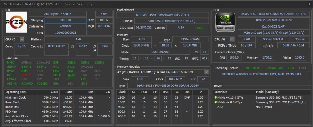

  • Prozessor (CPU): AMD Ryzen 7 5800X
  • Arbeitsspeicher (RAM): 2x G.Skill Trident Z Neo 3600
  • Mainboard: MSI Mag B550 Tomahawk
  • Netzteil: be quiet! Straight Power 11 Platinum 750W
  • Gehäuse: Lian Li O11 Dynamic
  • Grafikkarte: Asus ROG Strix RTX 3070 OC
  • HDD / SSD: 1x Samsung 980 Pro 1TB, 1x Samsung 970 Evo Plus 2 TB
  • Weitere Hardware, die offensichtlich mit dem Problem zu tun hat(Monitormodell, Kühlung usw.): ASUS TUF Gaming VG27BQ, ASUS ROG Strix XG27VQ, 27", CableMod Pro ModMesh Extension Kit

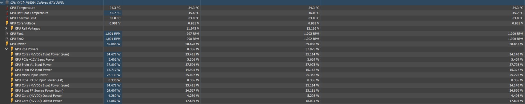

mir ist aufgefallen, dass bei meiner Grafikkarte im Leerlauf (geprüft über HWiNFO64) die Leistungsaufnahme 60W beträgt. Vielleicht täusche ich mich auch - deshalb bitte ich um Hilfe :)

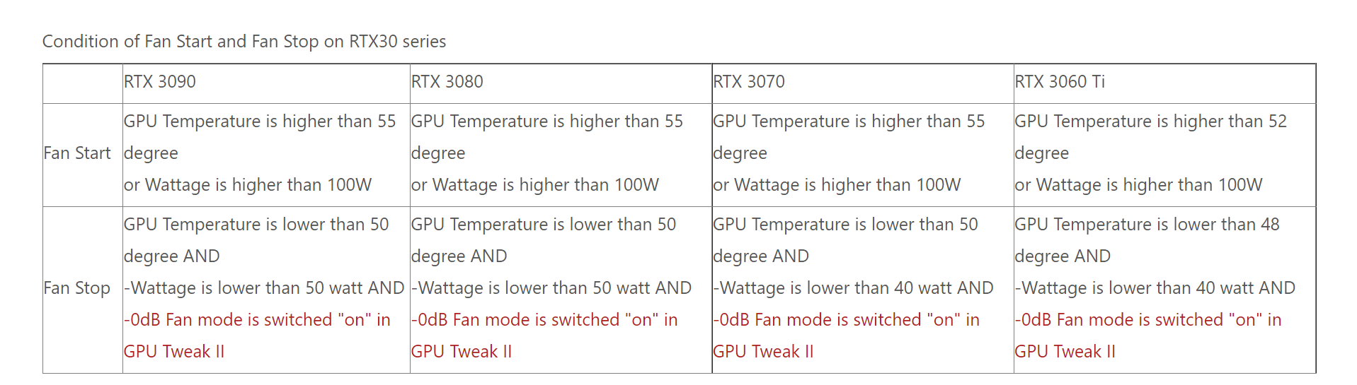

Normalerweise ist diese doch bei weitem geringer? Ich möchte gerne die 0db-Funktion von Asus nutzen, diese funktioniert aber nur, wenn die Voraussetzungen passen:

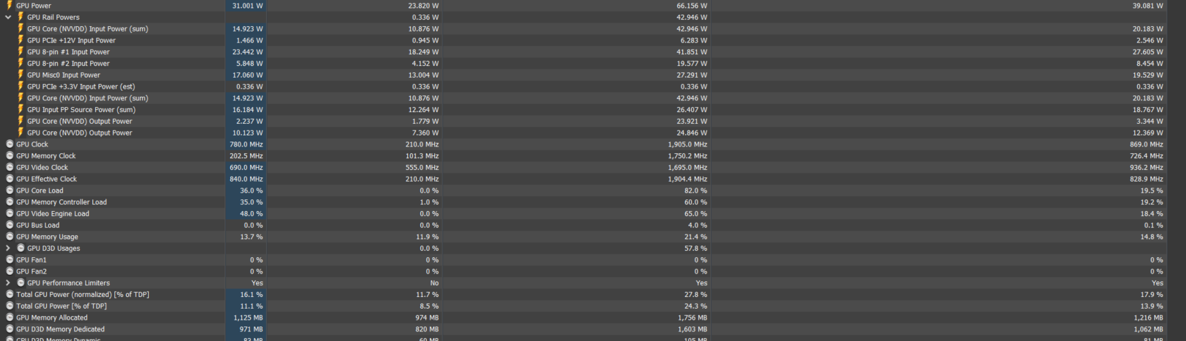

Eventuell habt ihr noch eine Idee? Anbei noch die Übersicht falls jemand diese noch benötigt. Ich danke im Voraus!

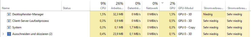

Lässt sich im Taskmanager etwas erkennen?
Auch mit zwei Displays sollte der Desktop-Verbrauch unter 20 Watt liegen. Hier mit einem Display bei 144Hz SDR ca. 12-14 Watt.
