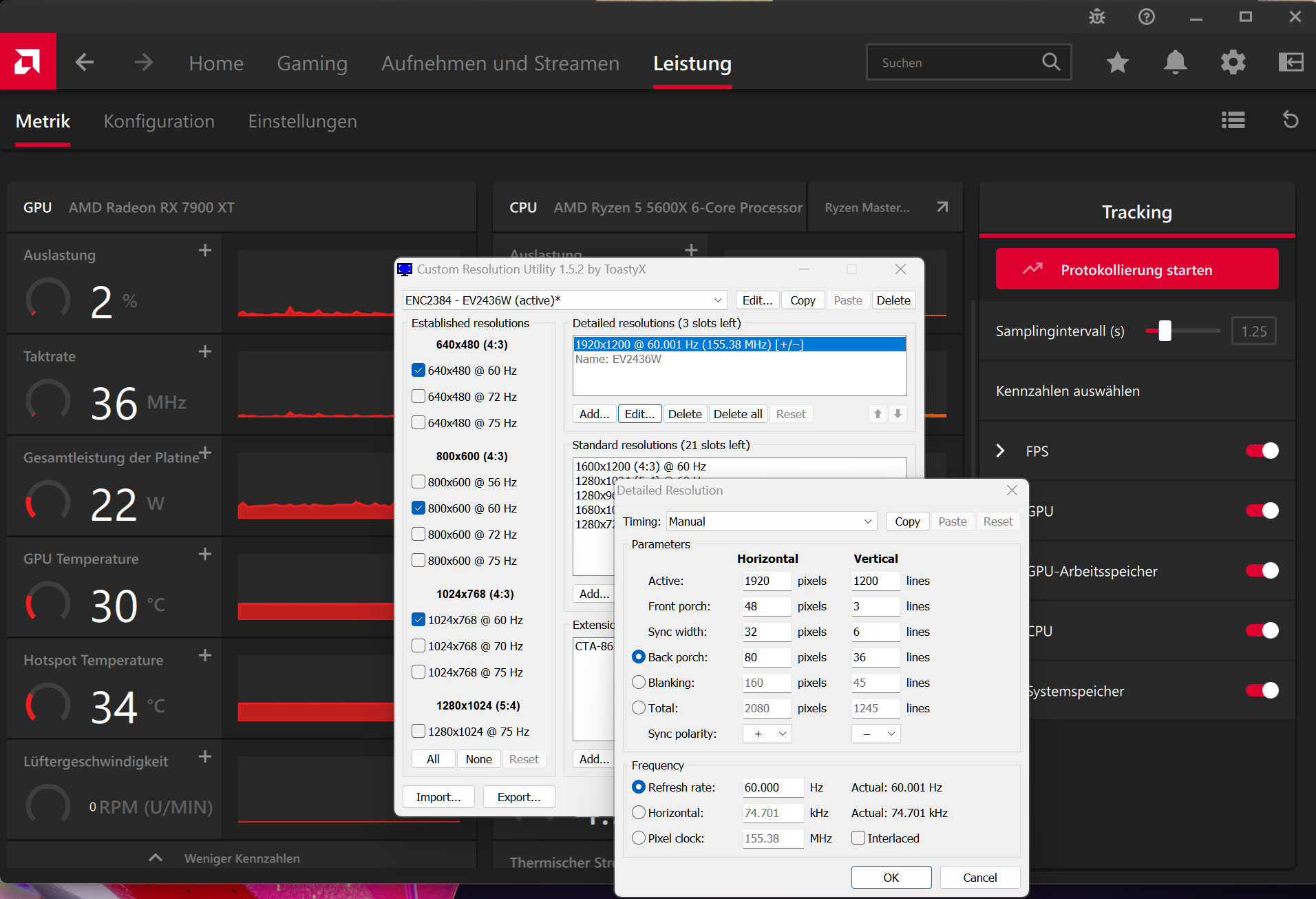

Hab das mal für beide Monitore in Einerschritten probiert. Danach jeweils pro Monitor. Immer so lang, bis es Artefakte gab oder der Bildschirm schwarz blieb.Tozan schrieb:
Beim Idleverbrauch hat sich leider nicht getan, ist immer bei 84-100 W geblieben.

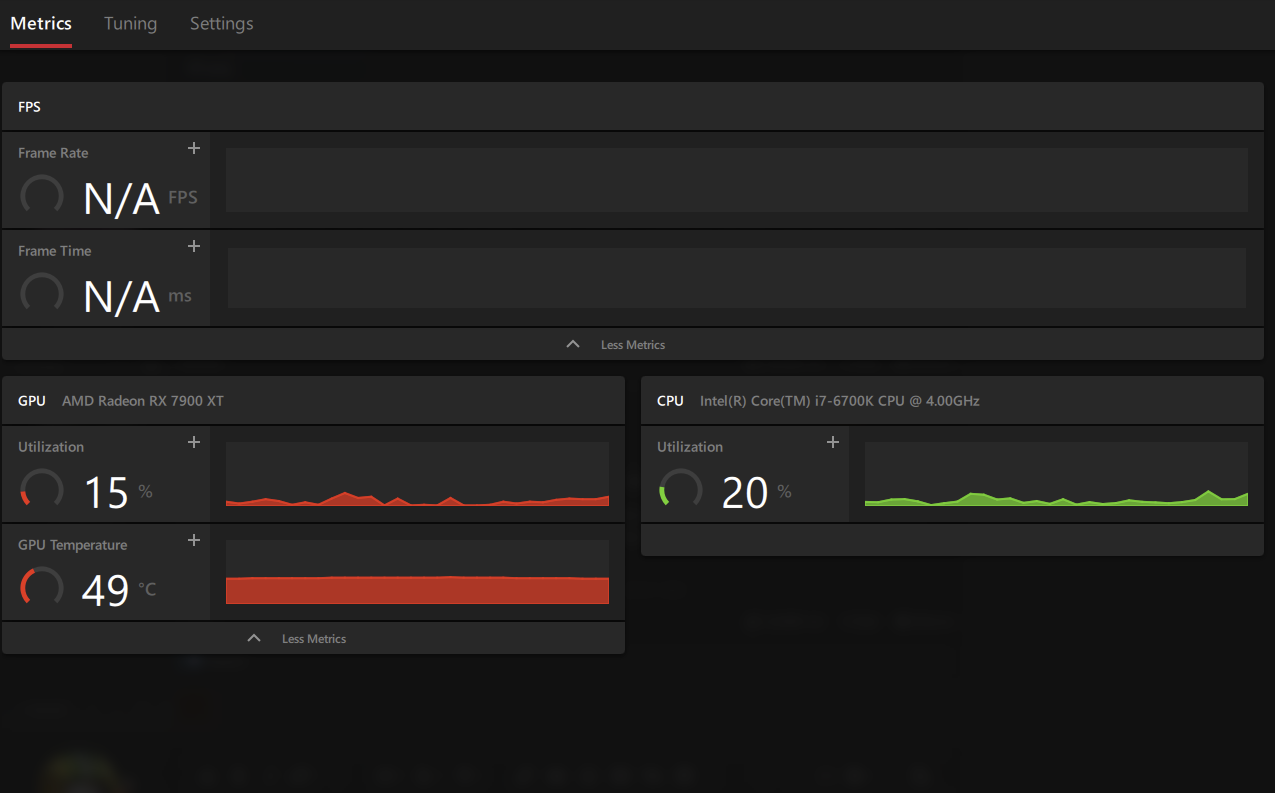

Ich habe letztens nochmal über das Adrenalin unter Leistung geschaut. Da ging die 7900XT im Idle, also wirklich nicht mal die Maus bewegen, runter auf 5 W. Wie auf dem Screenshot im Anhang sind damit so um die 20 W normal, wenn man surft oder den Browser halt offen hat.
Ich bin beim Blanking tatsächlich nur so 5-10 Schritte hoch gegangen. Aber in der rechten Spalte bei vertical! Nicht bei horizontal.
Beim Eizo (1920x1200, 60 Hz) von 35 auf 45 und beim LG (4k, 60 Hz) von 65 auf 75. Danach OK klicken und über restart64 den Treiber neu laden.

Hab auch nur Vertical angerührt.Habe auch schon wie ein verrückter Videos geschaut und mich zu dem Thema belesen. Bei meinen Monitoren scheint es einfach keine Wirkung zu haben
Das ist gut zu wissen, dass es offensichtlich nicht bei allen funktioniert. Dann ist natürlich guter Rat teuer, warum die Radeons so hochfahren bei im Grunde kaum Last. Bei mir funktionieren dagegen halt alle anderen Tipps nicht, wie variable Aktualisierungsrate im Win11 einschalten oder Treiber-Updates, die das Problem angeblich beseitigen sollten etc., die bei anderen wohl tatsächlich helfen.

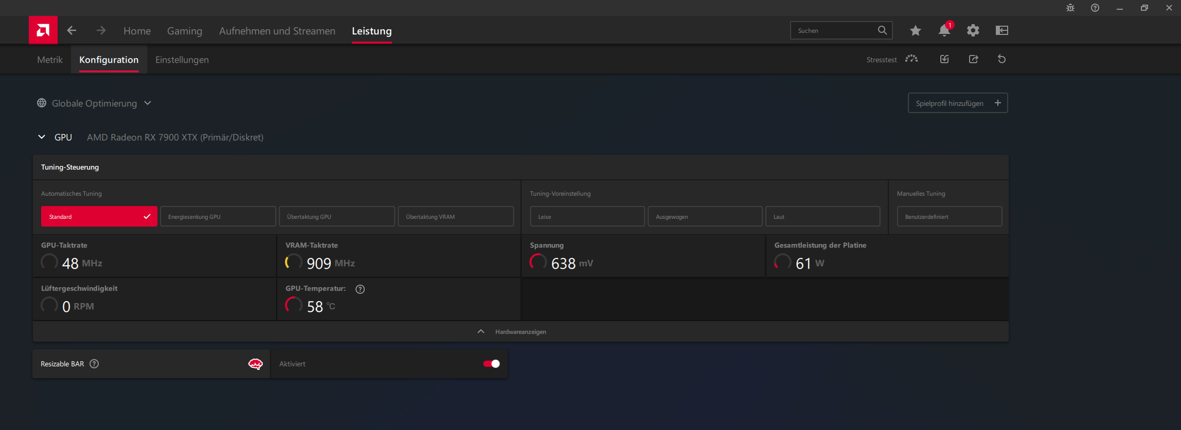

Meinst du den Eintrag bei "Gesamtleistung?"Sky_Sk4p3r schrieb:Das meine ich gar nicht. Warum schaust du im Treiber nicht wie dein Idle Verbrauch ist?

Genau. Schließ mal alle Anwendungen die, die GPU auslasten könnten und beweg die Maus ein paar Sekunden nicht. Normalerweise müsstest du dann bei ca. 10 W sein. Wenn es die 60W sind, wie bei dir im Screenshot, dann ist der Idle Verbrauch auch viel zu hoch. Ich komme mit 2 Bildschirmen sogar auf bis zu 100W. Leider…
