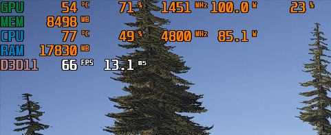

Außerdem habe ich gerade nachgesehen, im Fall von Wildlands habe ich eine GPU Auslastung von 70% und eine CPU Auslastung von 50%. Die CPU zieht dabei ca. 90 Watt und die GraKa wie gewohnt 100-150 Watt. Bitte entschuldigt die vorherigen falschen Werte.

Anbei habe ich einen Screenshot mit den Afterburner Daten aus Wildlands.
