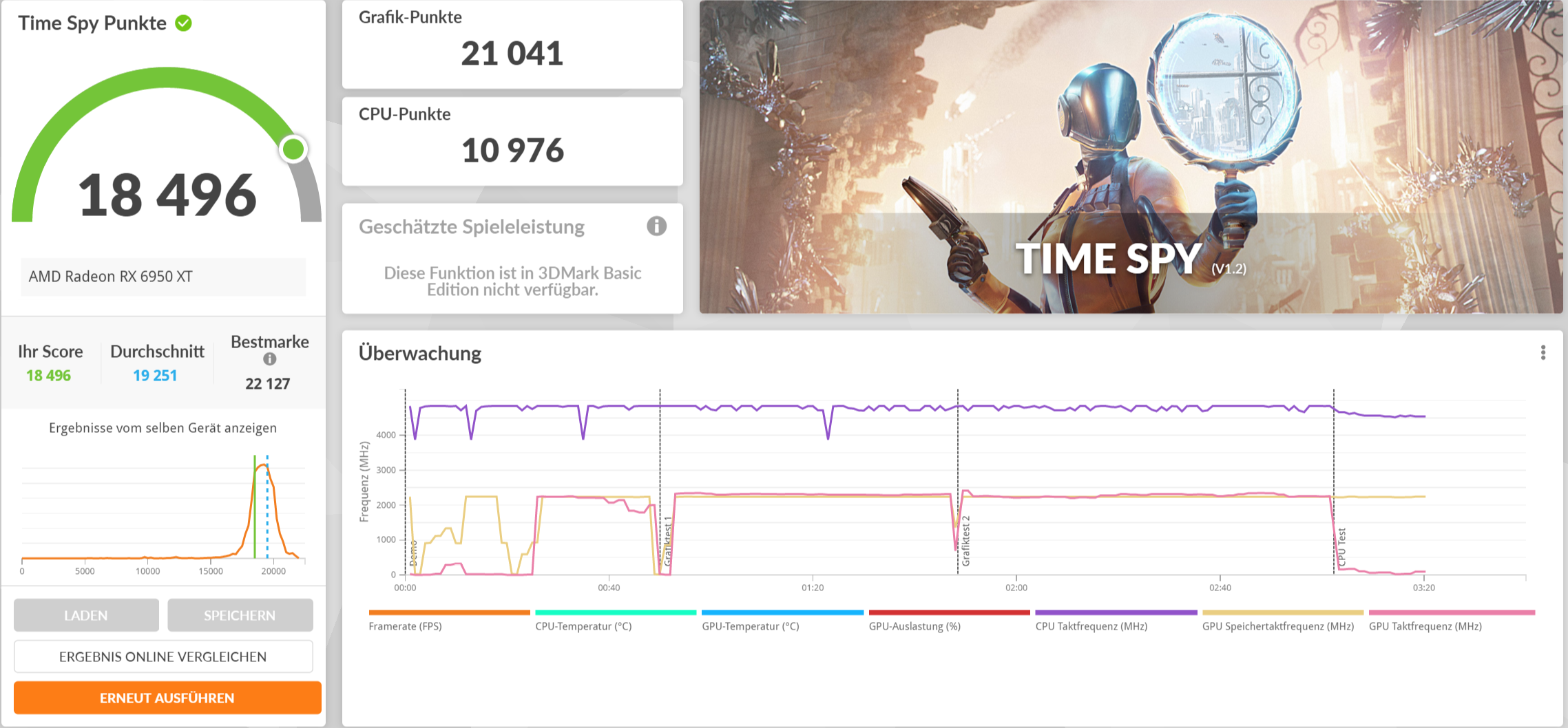

Jein, die Settings sind die gleichen. Die Stelle aber nicht. Ich habe auch keine validen Daten vom alt System, das wäre zum groß Teil Gefühl (FPS).
Ein CR23 habe ich zwar nicht gemacht, hole ich heute noch nach.
Einen TimeSpy habe ich früher schon gemacht. Das Bild habe ih angehängt.
Sieht ja gut aus....da viele Ergebnisse dort mit OC gemacht werden ist ein Ergebnis leicht unter dem Durchschnitt normal.
