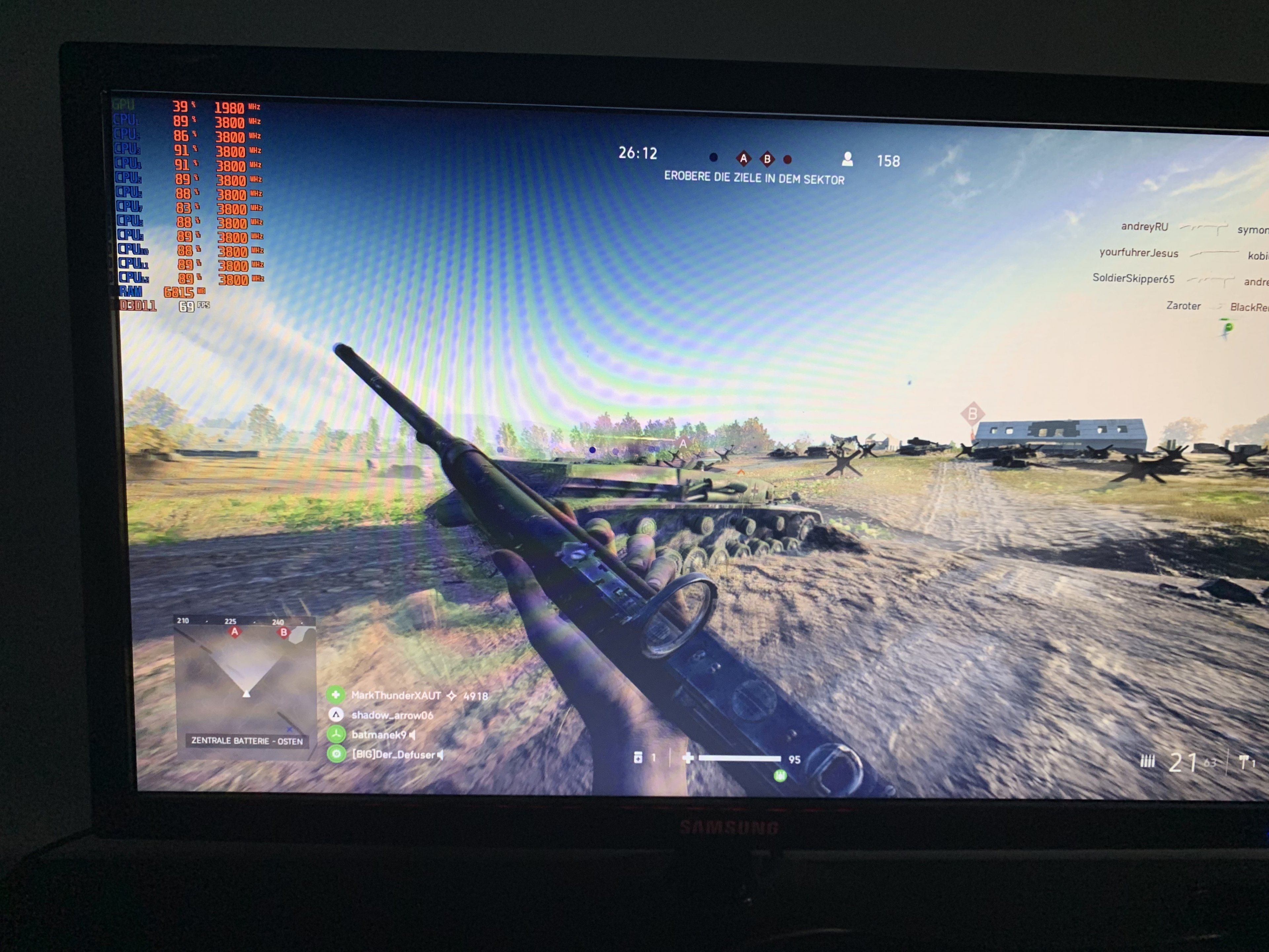

Sorry für das Handy Bild aber konnte komischer weise gerade keinen Screenshot machen.
Da hatte ich noch vergleichsweise viele Fps, sobald es dann in den Feight geht, gehen die Fps dann auf 40 runter.
Meine Einstellungen stehen überwiegend auf niedrig

Aber Du siehst, dass Deine CPU völlig ausgelastet ist. Alle Kerne an die 90% ...
Wenn das mal kein CPU-Limit ist.
