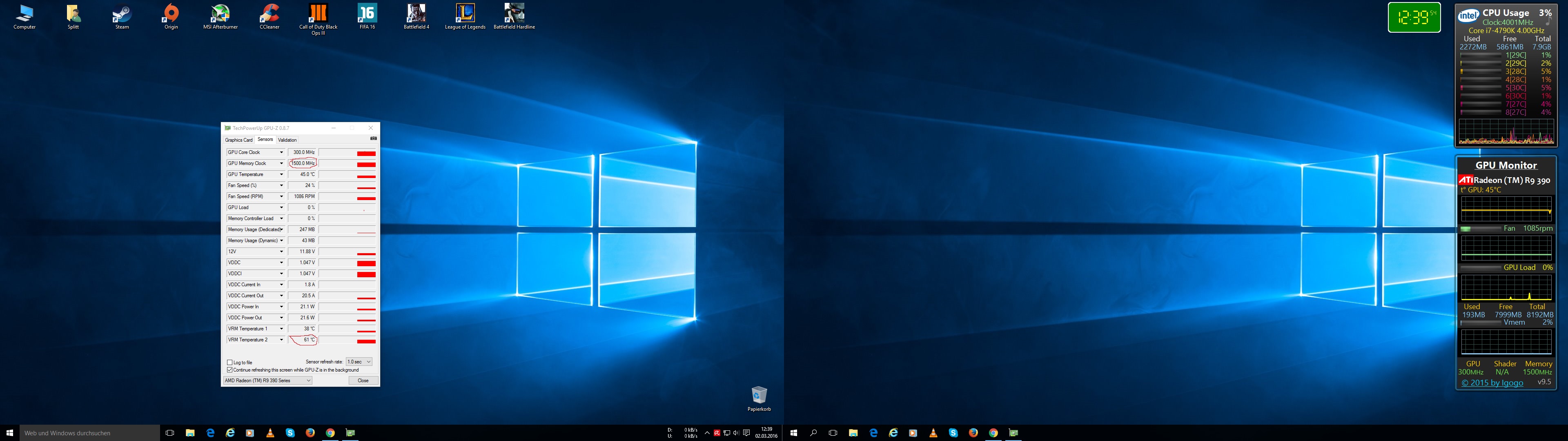

Ich habe seit ein paar Tagen ein 144Hz Monitor von Benq denn 2411Z. jetzt habe ich gemerkt das mein Speichertakt von der GPU auf 1500 Mhz läuft und nicht auf 150 Mhz im Desktopbetrieb. gibt es da ein Lösung für?. oder muss ich damit leben. durch denn hohen Takt laufen die Lüfter durchgehend und die Temps der Vrams der GPU sind über 60 °C. GPU Taktet nur hab 60 Hz wieder herunter auf die 150 mhz. Neuster AMD treiber ist installiert

Ist ein Problem was meines Wissens nach AMD und Nvidia betrifft. Probier mal die HZ auf 120 zu stellen.
Hab ich schon gemacht Taktet erst bei 60 Hz wieder in denn idle Modus
Nutze mal testweise nur deinen BenQ bzw. was sagen dann die Taktraten?
Wurde bei NV gefixt, zumindest mit einem Moni & das auch mit 144Hz ...:-)

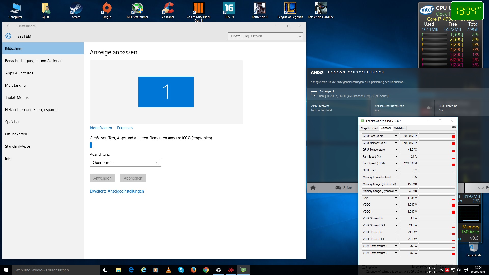

hier der beweis ohne denn LG Monitor

Wir glauben es Dir, dennoch ist ein Bildchen immer gut & ja, voller Ramtakt. Das war bei NV vor ~4 Treiber auch noch so, dass speziell der Ramtakt mit 144Hz voll ausgefahren wurde ...Mit 120Hz jedoch nicht & GPU und VRAM takteten runter.
Wird bestimmt irgendwann mal gefixt ...:-)
Die 380er hat noch eine zwischen Stufe für den RAM (700 MHz) das könnte man per Hand eventuell auch im BIOS der 390er eintragen.
Wenn du mir dein BIOS per PN schickst könnte ich es dir anpassen, und du kannst testen ob es Funktioniert.
Dank Dual -BIOS gibt es da auch kein Risiko.
Bei mehreren Monitoren taktet der VRAM nicht mehr runter, hab ich auch bei 3 Monitoren.
Allerdings kann ich nachstellen, dass wenn ich 2 Monitore abstecke & neu starte, der RAM Takt sich im Idle entsprechend senkt.
Ist also ein blanko Multi-Monitor Bug und hat nix mit 144Hz zu tun :)
