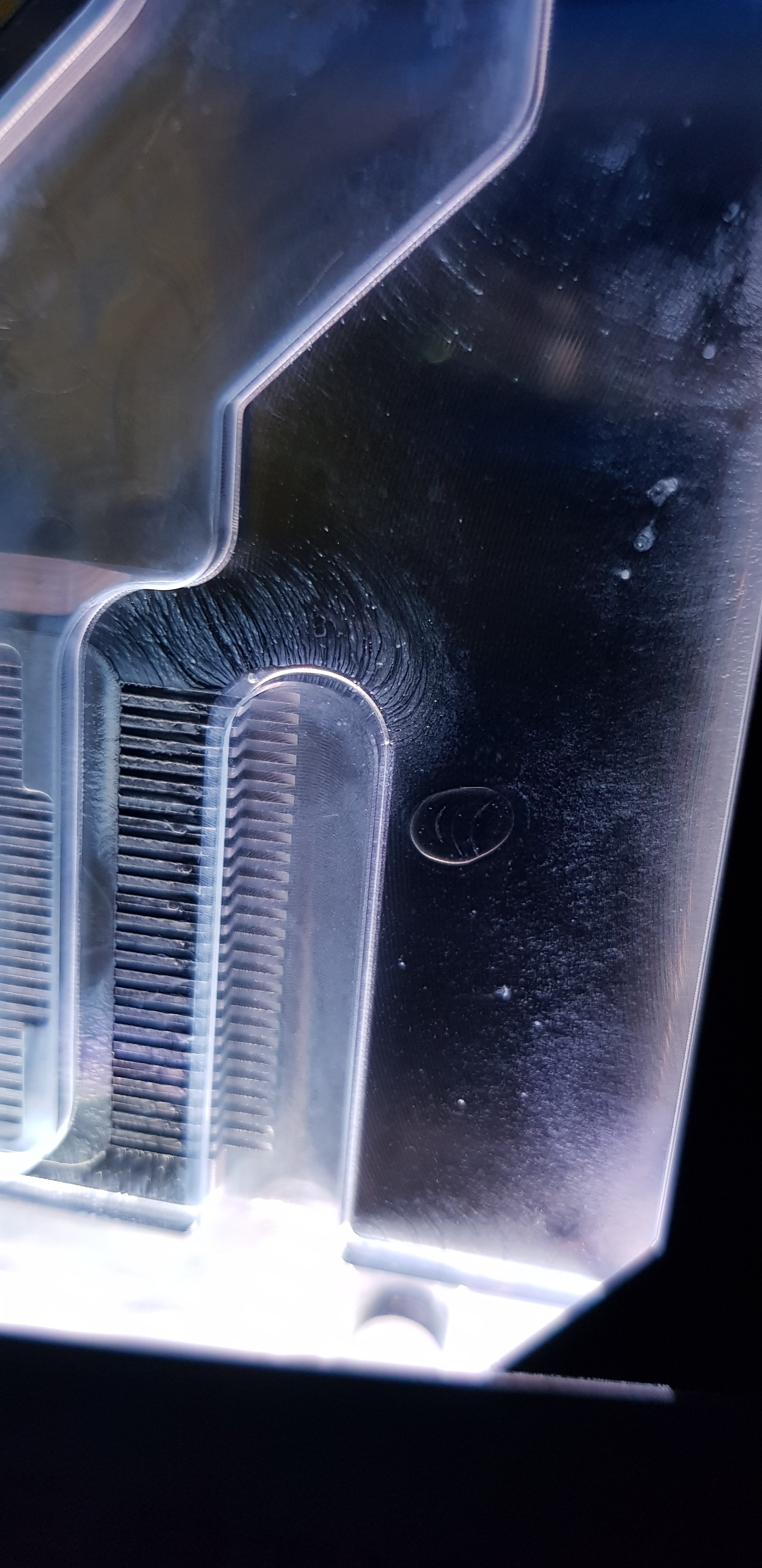

Hi Leute,
habe gerade meine 10 Tage alte msi rtx 2080 SEA HAWK x ausgebaut wegen einem neuem Mainboard und folgendes ist mir auf gefallen
siehe Bild
Ist das Rost? oxidiert das schon? sind das Schleif Spuren.
Oder ist das normal
Kann den Kühler leider nicht öffnen wegen Garantie.
Das würdet ihr machen?

Würde gar nichts machen, falls dennoch Probleme auftreten reklamieren.
Sieht nach einer kleinen Ablagerung aus weil es an der stelle etwas Rau ist.
Nichts schlimmes
Danke für die schnelle Antwort.
Geht das nach der Zeit wieder weg?
Für mich schaut das seltsam aus weil es da ein bisschen rot.
sieht aus als wäre die nickelschicht angekratzt und das kupfer guckt durch.
da ist wohl jemand nach dem beschichten mit einer flex abgerutscht ;)
ich würde da erstmal nix machen.
Reaktionen: Häschen
Stormfirebird schrieb:
Denke nicht dass an der Stelle Wasser fließt.
Also an der stelle kommt schon Wasser hin.
naja ich möchte nun die Karte in mein Gehäuse Vertikal einbauen mit einem Riserkabel sieht halt kacke aus wenn da so ein streifen ist, deswegen die Frage ob das von alleine weggeht?
Und wenn die Schicht angegriffen ist hat das nicht irgendwelche folgen?
nein wird es nicht. wenns dich stört - mich würde es auch - dann hilft nur umtauschen.
Ja klar, weil kein Dichtungsring an der Stelle ist, aber das liegt nicht im eigentlichen Kanal als dass sich da innerhalb einer Woche was in der Menge ablagert.
So sieht das aus wenn nicht ordentlich vernickelt wurde. Hier hat sich die Nickelschicht vom Kupfer des Kühlers gelöst.
Das ist ein optischer Mangel und schadet der Kühlfähigkeit nicht.
Reaktionen: mykoma
Das ist jetzt eben ein Unikat :cool_alt:
Gehe da konform mit @Humptidumpti
Da fehlt ein Teil der Nickelschicht.
Wenn die die Optik wichtig ist, würde ich zumindest den Support Anschreiben, solche Bilder habe ich in letzter Zeit vermehrt gesehen, insbesondere bei EK, die die Blöcke für MSI fertigen.

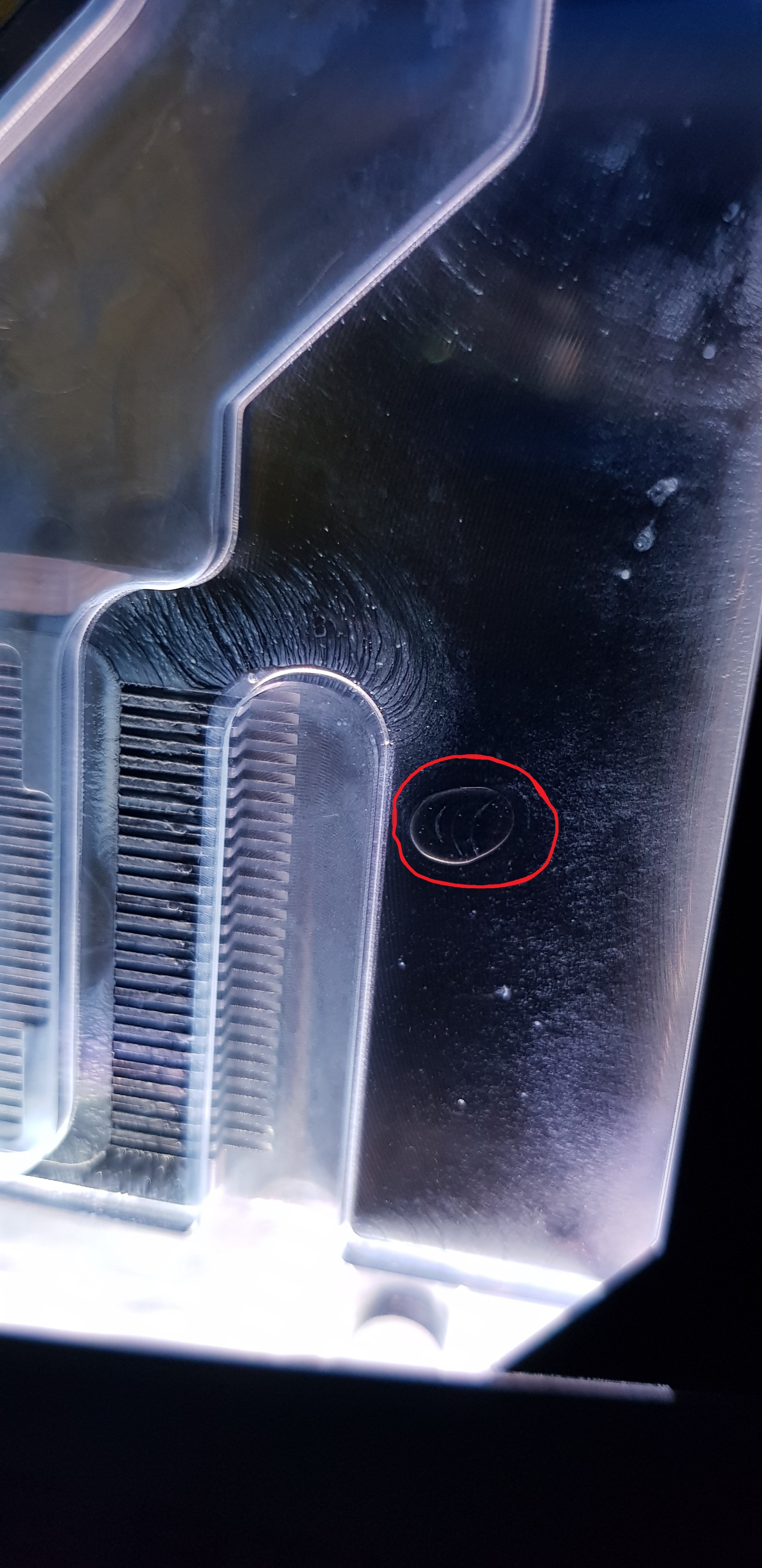

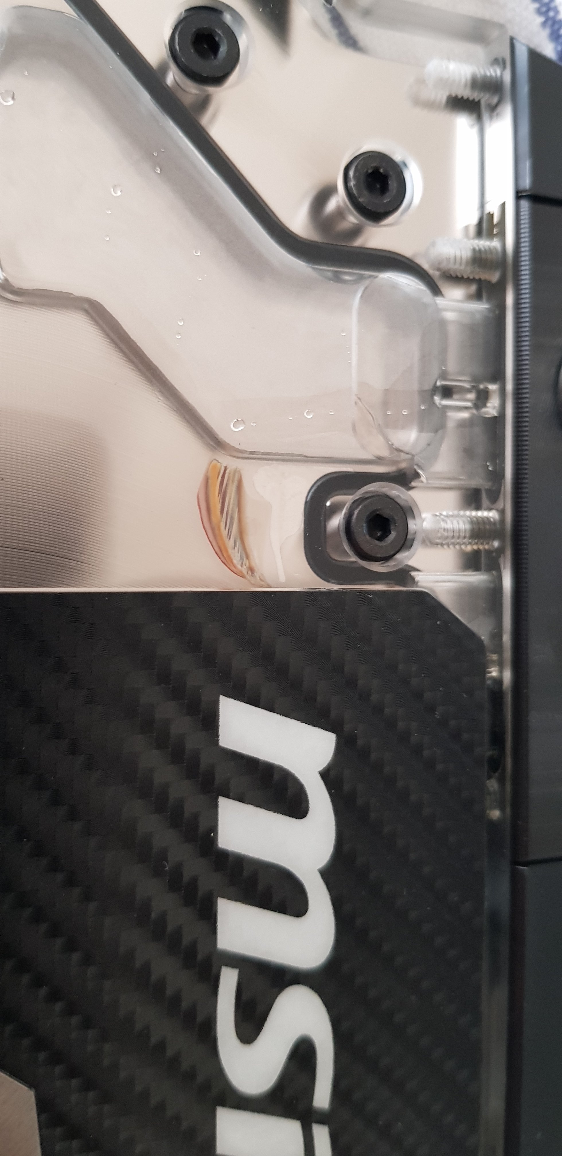

Also ich habe die Grafikkarte zurückgeschickt, heute kam meine neue die sieht besser aus.
Hat wer ne idee wie ich diese Blase oder was das sein soll raus bekomme?
Es ist schon kleiner geworden
811875
So siehts im Moment aus damit bin ich eigentlich zu Frieden.
