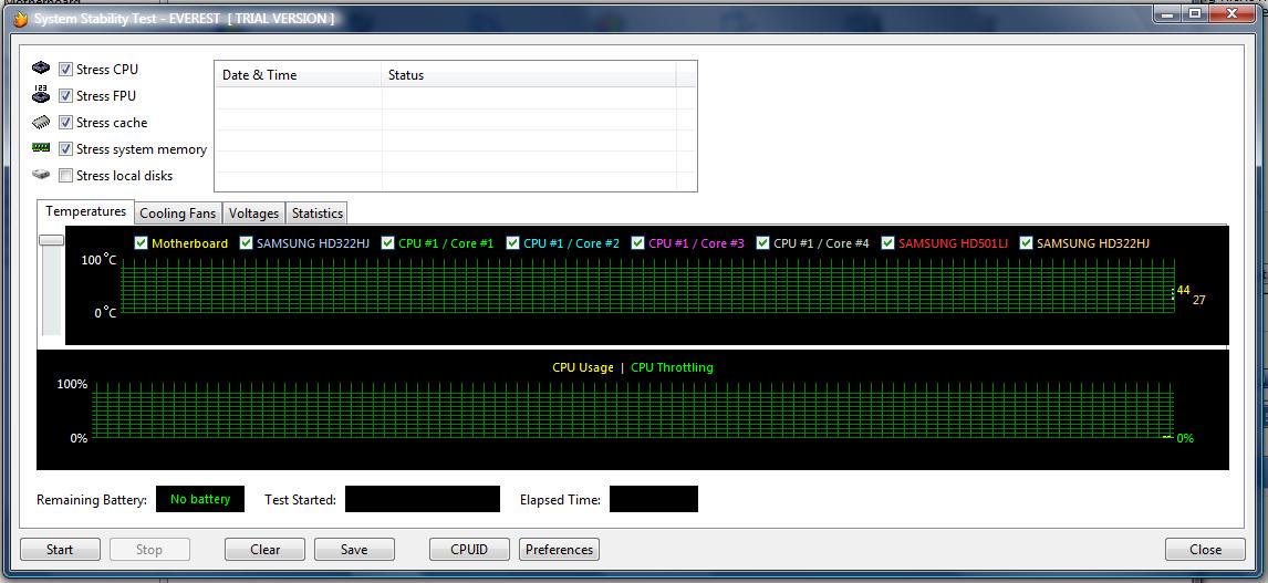

Falls es an Überhitzung der CPU liegt. Wenn mich nicht alles täuscht geht auch ein AMD vor erreichen einer kritischen Temperatur ins "Throttleln" über. Mach mal mit Everest den System Stability Test:
