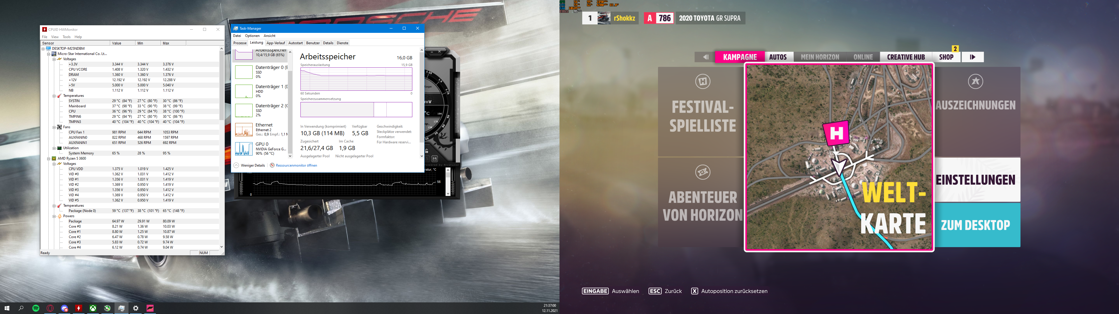

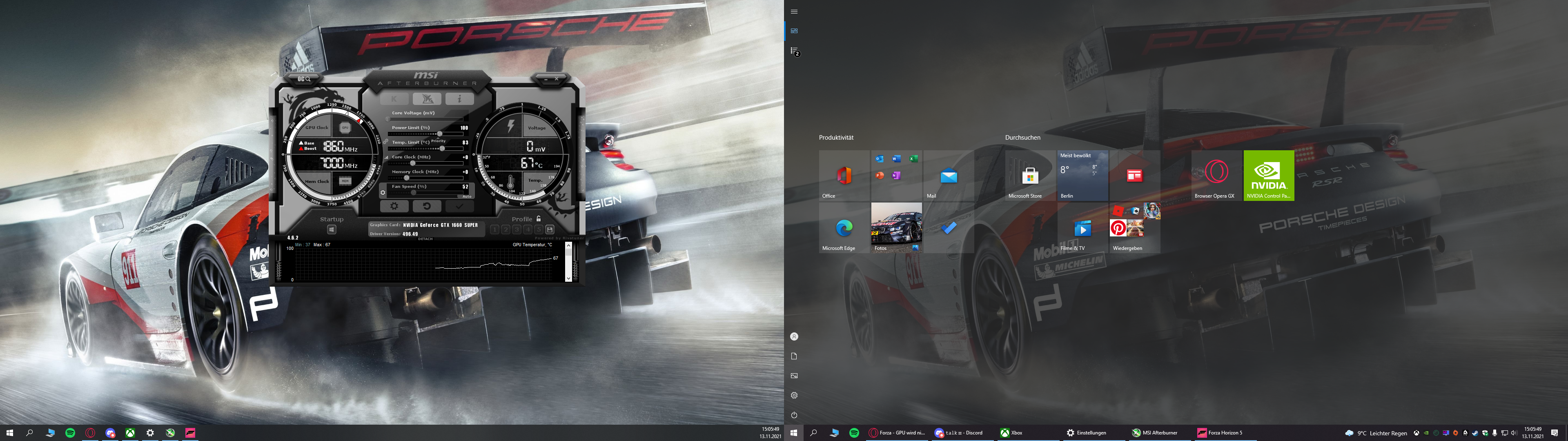

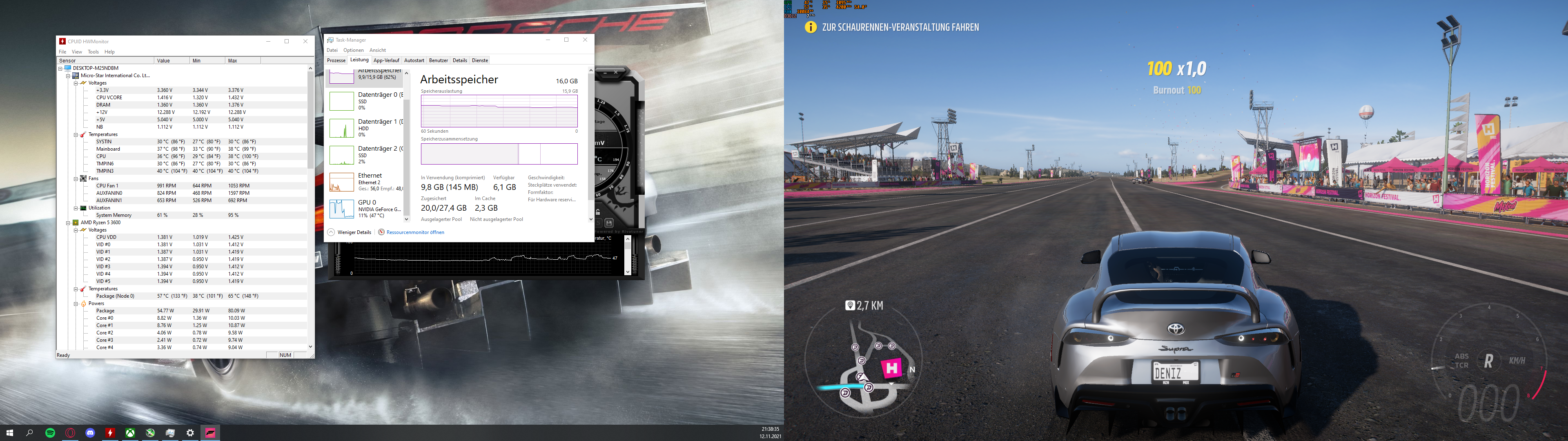

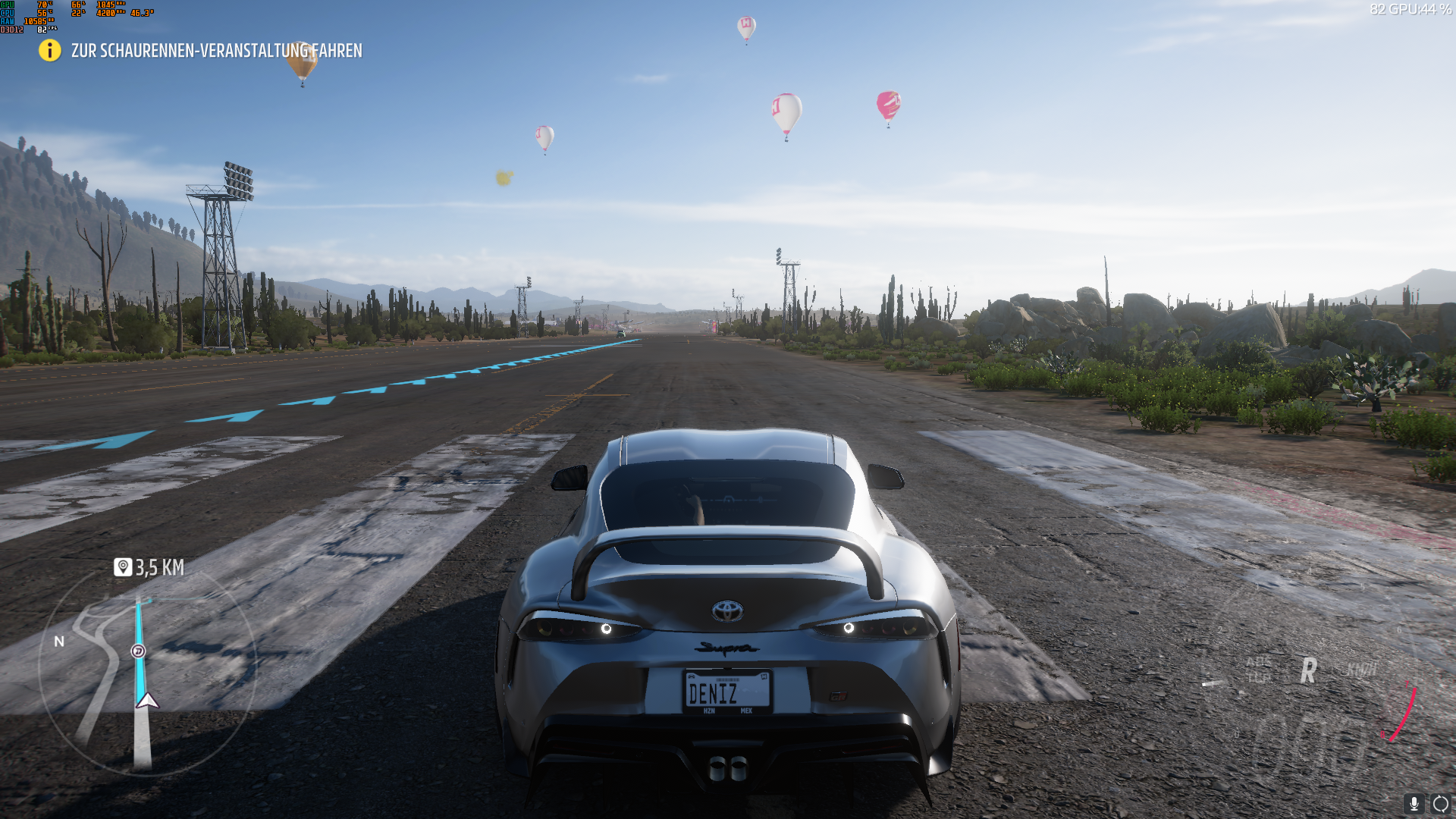

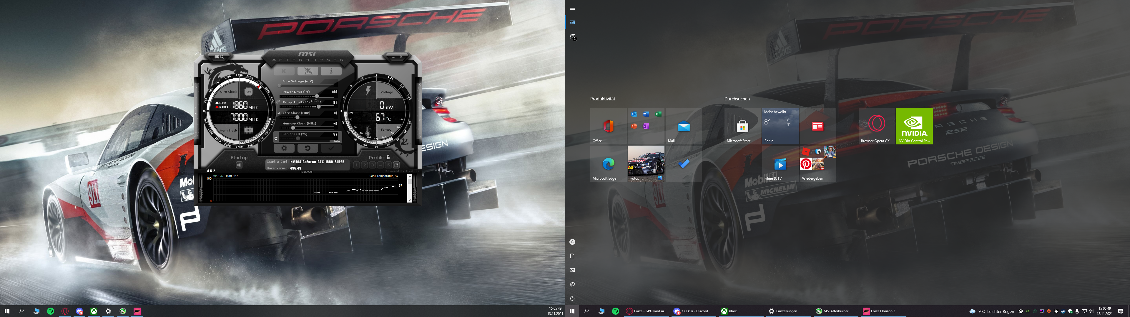

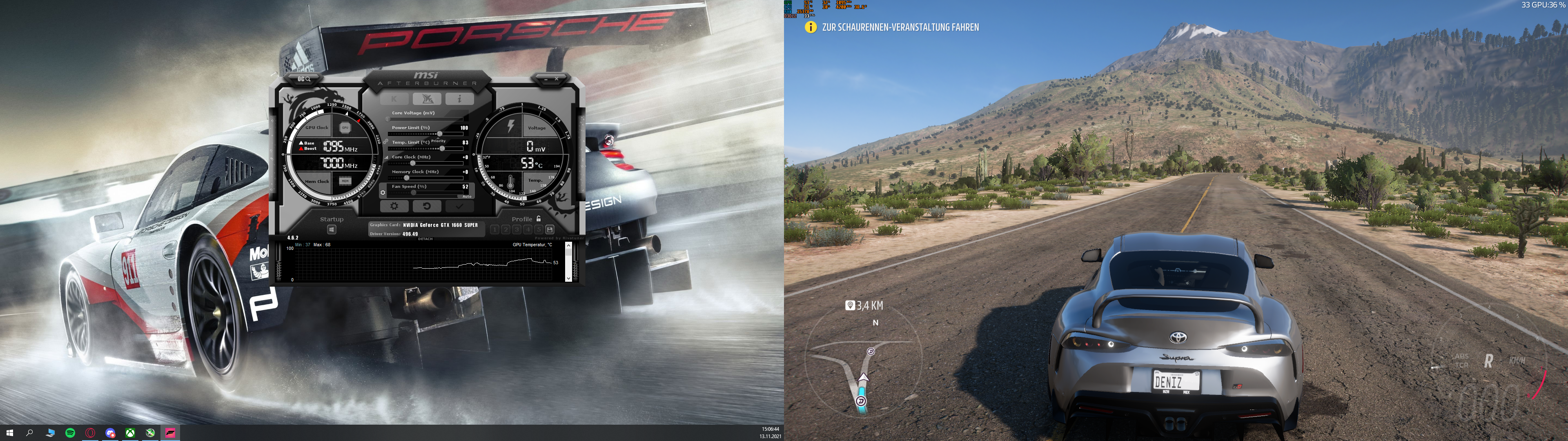

Meine GPU wird nur zu 20-40% ausgelastet. Dadurch habe ich nur ca. 40fps. Sobald ich raustabbe oder auf meinen anderen Monitor drücke, dreht meine karte auf und ich hab in dem um die 100fps. Im Spielebetrieb ist meine Karte dann zu 99% ausgelastet und meine CPU zwischen 30-50% (falls ich mal paar Sekunden spielen kann) und die Temperaturen sind auch alle im grünen Rahmen. Sobald ich dann wieder auf meinen Hauptmonitor klicke fällt, die Last ab und habe nur die Last die auf den Screenshots zu sehen sind. Ich spiele das Spiel in Full HD preset Hoch ( habe nur Raytracingeinstellung ausgemacht und Vsync). Ich hab das Spiel auch in anderen Presets versucht. Ich hab die FPS mal auf 60 fps gecappt, 83,165 und mal auf unbegrenzt eingestellt. Hatte alles nichts gebracht. Ich hab im Energiesparplan auf "höchstleistung" bzw. die beste Leistung eingestellt. Ich hab in der NVIDIA Systemsteuerung bei meiner Karte alles auf beste Leistung gestellt. Auch jedes mal den PC neu starten lassen, falls ich mal was umgestellt hatte. Hat alles nichts gebracht. Jetzt habe ich aber wieder überall Standardeinstellungen drin. Ich hab meinen zweiten Monitor auch mal vom PC getrennt. Daran liegt es auch nicht.

Nur 1 Monitor ausprobieren?
Spiel läuft im Vollbild oder Fenstermodus?
Vielleicht ein Bug?
Ich hab das Spiel sowohl im Fenstermodus als auch im Vollbild getestet. Kein unterschied

Das is das gleiche in FH 4 ... CoD MW / Warzone / Cold War ... die Prozesse zeigen einfach keine GPU Last im Taskmanager ... ist ein Bug , allerdings auf MS Seite in Windows im Taskmanager
schau dir die auslastung in MSI afterburner an, da ist alles auf 100% ... auch wenn du den FPS Monitor von FH 5 startest zeigt er dir die GPU auslastung neben den FPS in % an.
Zwei Monitore mit unterschiedlichen Refreshraten?
Gibt machmal komischten Fehler.
Du hast den Afterburner laufen, schau Dir dort die Auslastung der Graka an. Nicht im Taskmanager. Der zeigt auch viel an wenn der Tag lagn ist.
Reaktionen: Deniz98
In der Anzeige von Forza wird mir auch das gleiche angezeigt. In dem anderen Screenshot wo ich rausgetabbt bin, dreht die Karte auf und das hört man auch. Sobald ich auf Forza wieder draufklicke, regelt die Karte wieder runter und legt auch keine Last mehr an.
Ich hab eine 1660 super asus phoenix. Die hat nur einen Lüfter. Bei jedem Spiel ist der Lüfter immer gut aufgedreht. Wenn ich In Forza 5 bin gibt die kein mucks von sich

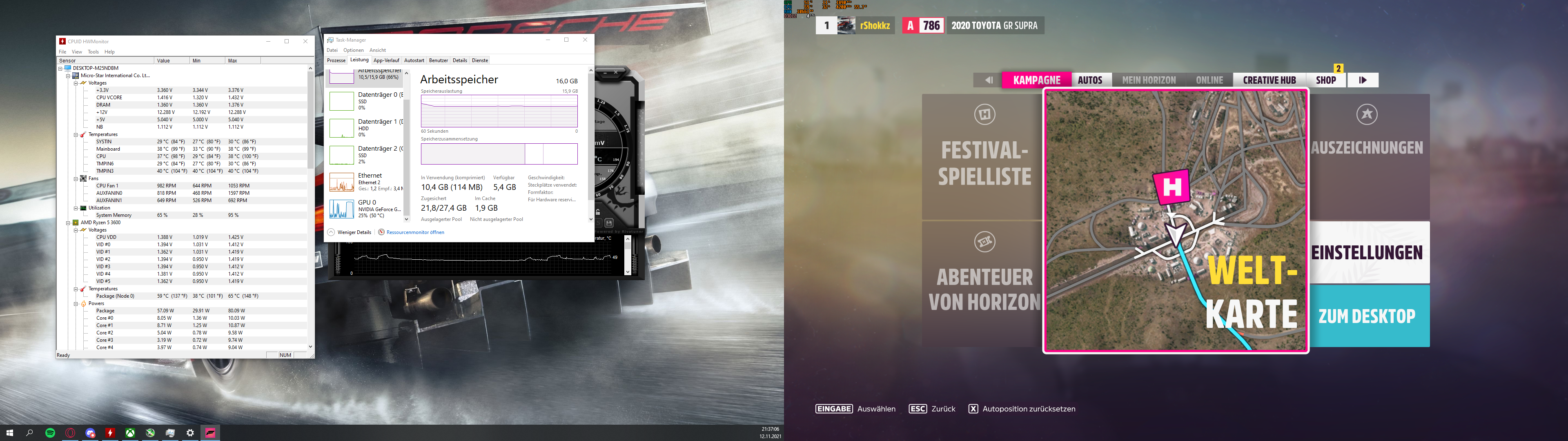

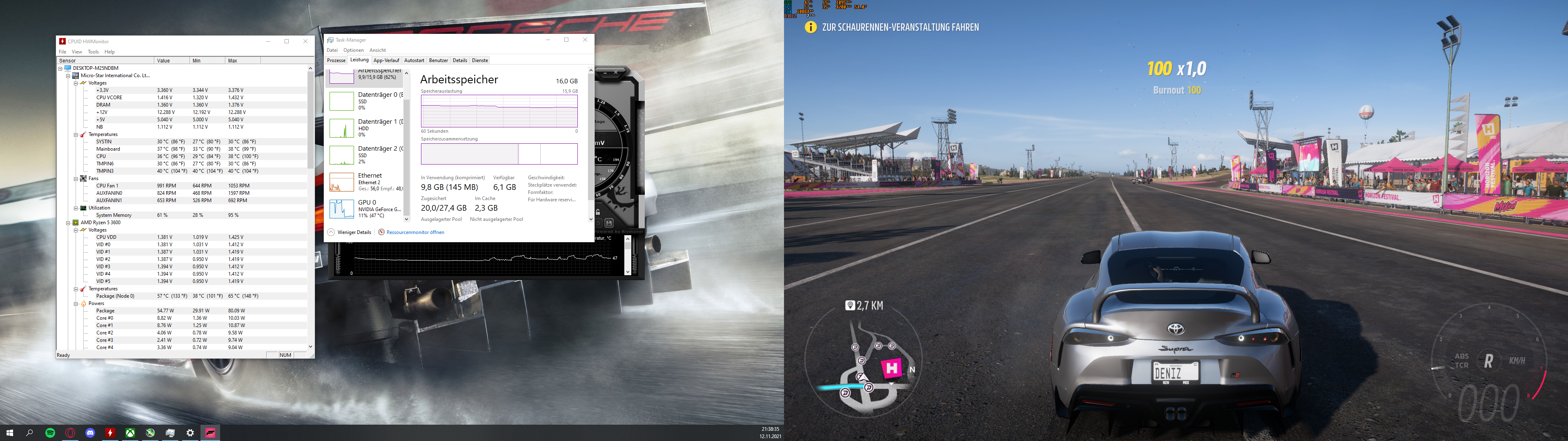

ja einer hat 60fps, der andere hat 165fps. Ich hab auch ein Monitor komplett vom PC getrennt und dann das Spiel gestartet

Dann nimm mal den 60er vom DATEN-Kabel. Nicht abschalten. Vom Kabel weg.

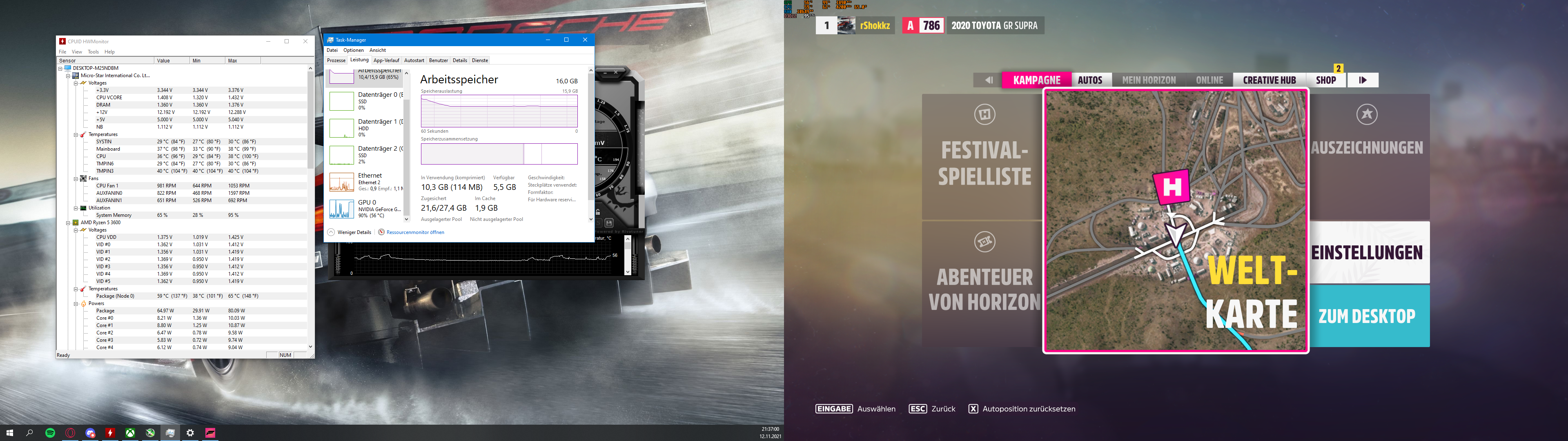

Ich hab den das Daten-Kabel abgemacht dann ging bei dem Spiel fast gar nichts mehr. Anschließend das Kabel auch vom PC abgezogen. Dann habe ich neugestartet und jetzt läuft es ganz angenehm.
Das war doch nur eine Momentaufnahme :D. Ohne den zweiten Bildschirm komme ich gerade so ins Hauptmenü .. Ich warte auf ein paar Updates. Vielleicht läuft es dann.

Ich hatte das Problem nochmal in Bf2042 bekommen, aber nur im Menü. Im Spiel lief alles gut. Ich hab vor 2 Tagen nochmal Windows neu und sauber installiert. Die Speichermedien komplett gelöscht und formatiert. Sprich als wäre mein PC nagelneu. Jetzt habe ich keinerlei Probleme mehr in spielen wegen GPU Auslastung. ( Beide Monitore laufen) Ich denke, das ich irgendein falschen Treiber oder Programm drauf hatte. Problem gelöst ^^
