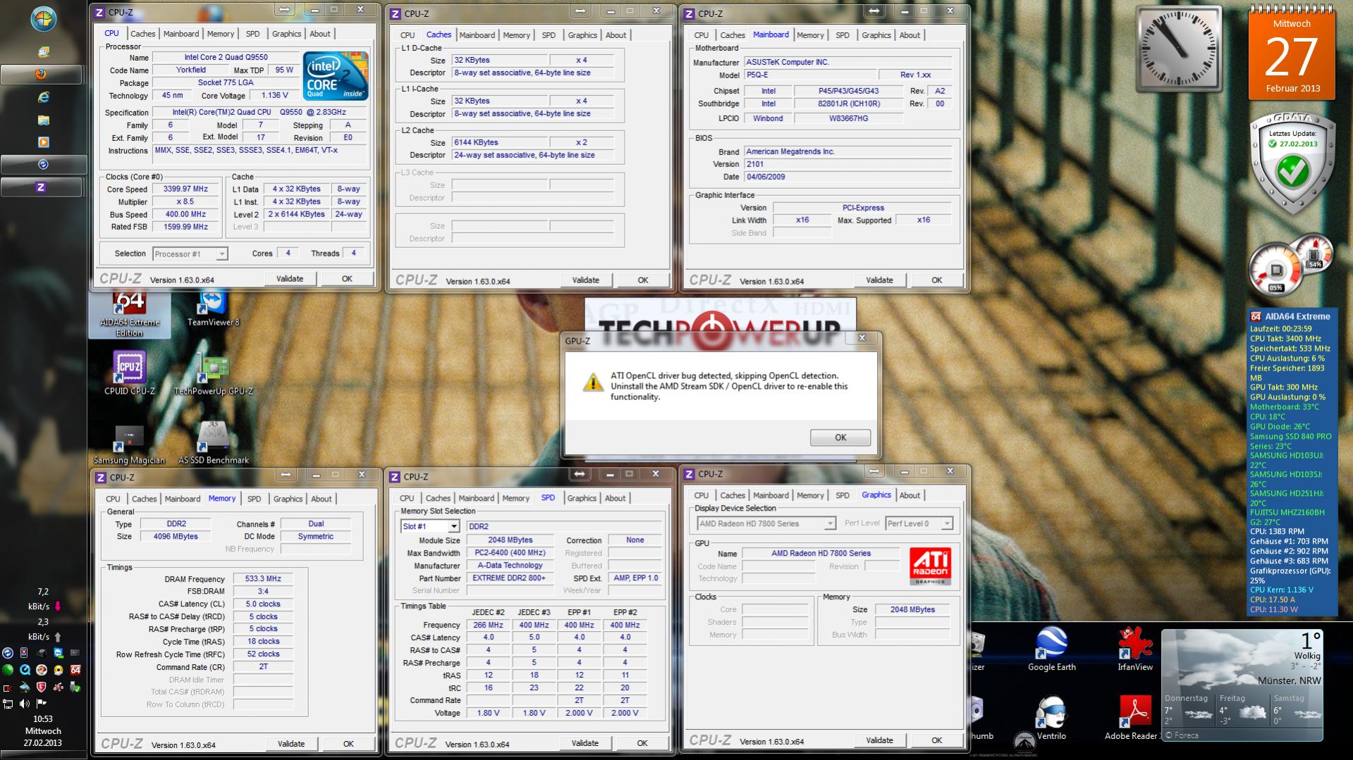

Nachdem ich Windows 7 komplett eingerichtet habe fällt mir nun auf, wenn ich GPU-Z starte, dass mir folgende Fehlermeldung anzeigt:
AMD OpenCL driver Bug detected, skipping OpenCL detection. Uninstall the AMD Stream SDK/OpenCL driver to re-enable this functionality
Vorab - ich habe nun 3 x die Treiber meiner Graka instaliert und deinstalliert. Im normalen Windows und im abgesicherten Modus. Beides führt nicht zum Erfolg.
Ich habe direkt beim Neuaufsetzten die Beta-Driver von AMD draufgezogen und da war der Fehler schon. Dann diesen Deinstalliert, Reste entfernt und den "Offiziellen AMD Treiber" (13.1) installiert. Das brachte mir auch keinen Erfolg.

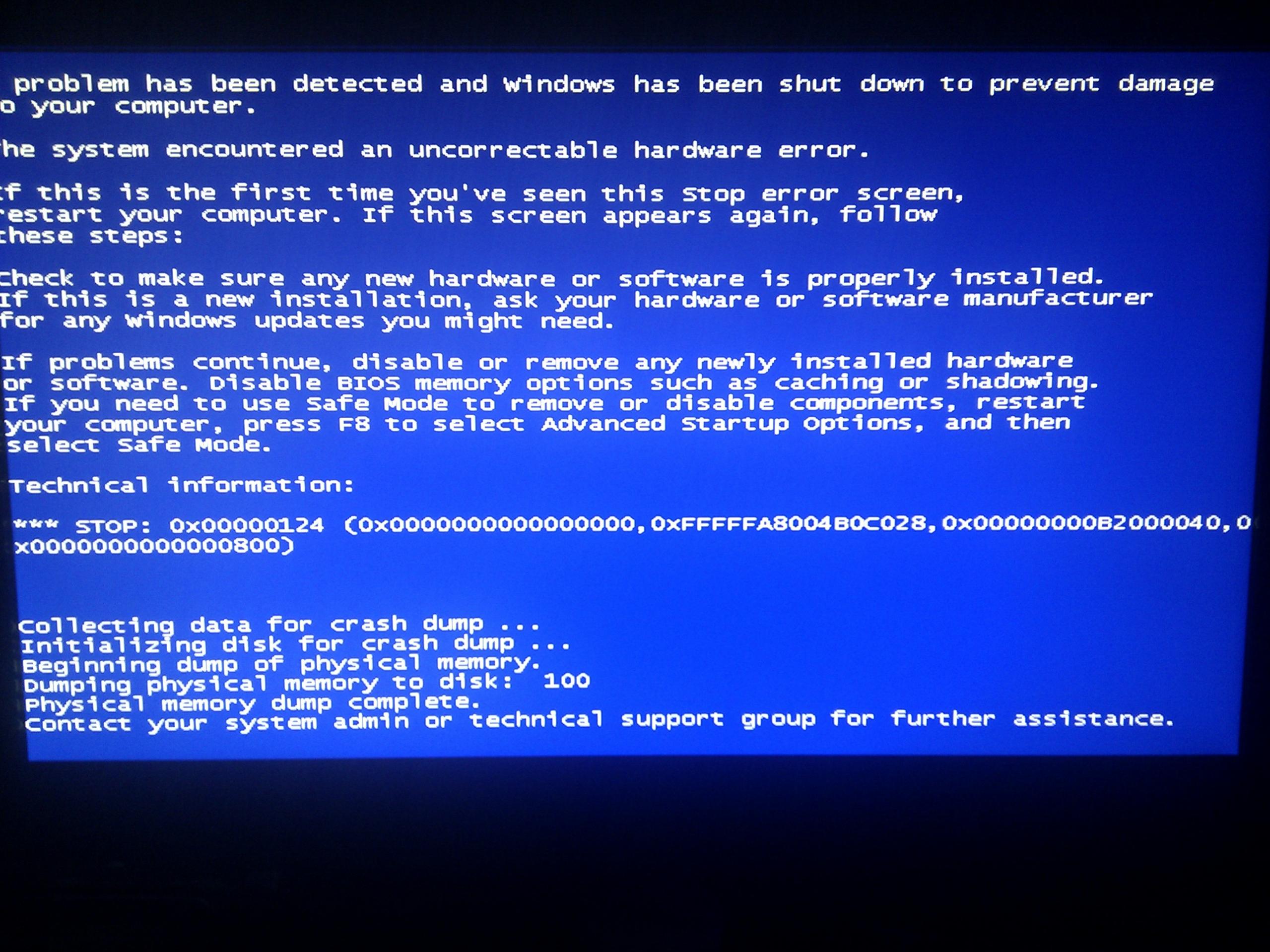

Dies tat ich mehrmals-Kein Erfolg. Was mich allerdings noch strt, ist, dass ich immer wieder BS erhalte. Pics werden angehängt.

Ich habe diese Fehlermeldung auch seit der letzten Version von GPU-Z.
Der bezieht sich auf den OpenGL-Treiber und hat nichts mit dem Prozessor oder dessen Cores zu tun.
Ist wahrscheinlich ein Fehler im Programm GPU-Z, da die Fehlermeldung in vorherigen Versionen nicht auftrat.

Okay- habe mich etwas unglücklich ausgedrückt- BS wird sporadisch angezeigt, lässt sich nicht provozieren. Sie häfen sich nur nach dem neuen Aufsetzten.
Mir gehts eher darum, dass scheinbar die Graka nicht mehr so erkannt wird, wie vorher und plötzlich immer diese Fehlermeldung erscheint, das war einfach vorher nicht. Ich überleg schon, windows neu aufzusetzten.
Der Fehler aus dem BSOD weist auf RAM-Probleme hin, üblicherweise durch Overclocking. Setze doch mal im BIOS den SAFE MODE um die Sache einzugrenzen. Ein kompletter RAM-Test wäre auch nicht übel.
Anderer Test: kannst du dein altes Windows noch von der Platte starten? Ist dort dann auch dieser BSOD?

Wie es sich herausgestellt hat, lag der Fehler doch am Tool GPU-Z selbst. Siehe changelogs der neuesten Version.
