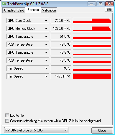

Du öffnest das Programm, dann unter dem Reiter Sensors und dann schauste ganz unten steht VDDC rechts daneben steht die Voltzahl - dann sihste die Spannung.
Die Spannungen kannste mit diesem Programm nicht ändern.

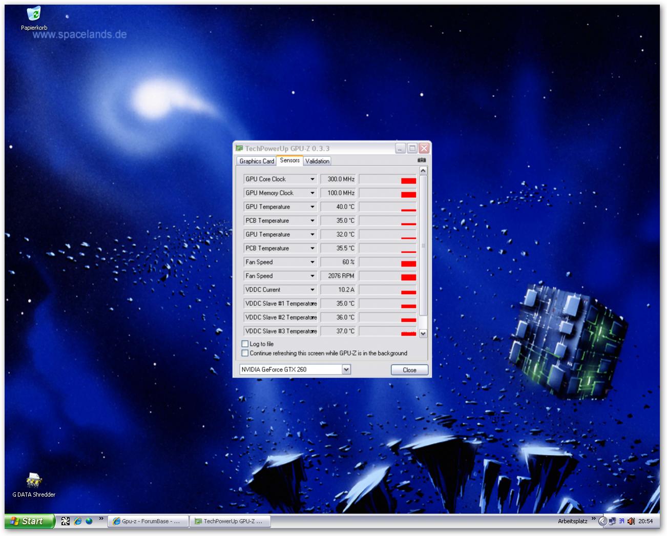

Die GTX280 / 260 (65nm) besitzen Chips vom Typ Volterra VT11xx (multiphase power regulation). Diese lassen sich per Software ansprechen und können so u. a. die Spannung für die GPU oder die Temps der Spannungswandler ausgeben.
Die GTX285 und GTX260 (55nm), zumindest im Referenzdesign, haben nicht mehr die Volterras auf dem PCB - dank der Einsparmaßnahmen. Ich denke hier wird es auch zukünftig keinerlei Unterstützung geben, da die Power-Regulation auf einem ganz anderen Typ beruht. Vielleicht hat man ja zukünftig mit anderen GTX285ern / 260ern (55nm) im Nicht-Referenzdesign mehr Glück...

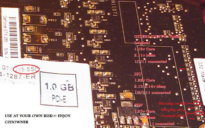

So Ich versuch mal mein glück mit dem neuen v. GPU-Z
Da ich sowas machen will
http://extreme.pcgameshardware.de/volt-mods/42687-gtx285-ssc-ftw-volt-mod.html
