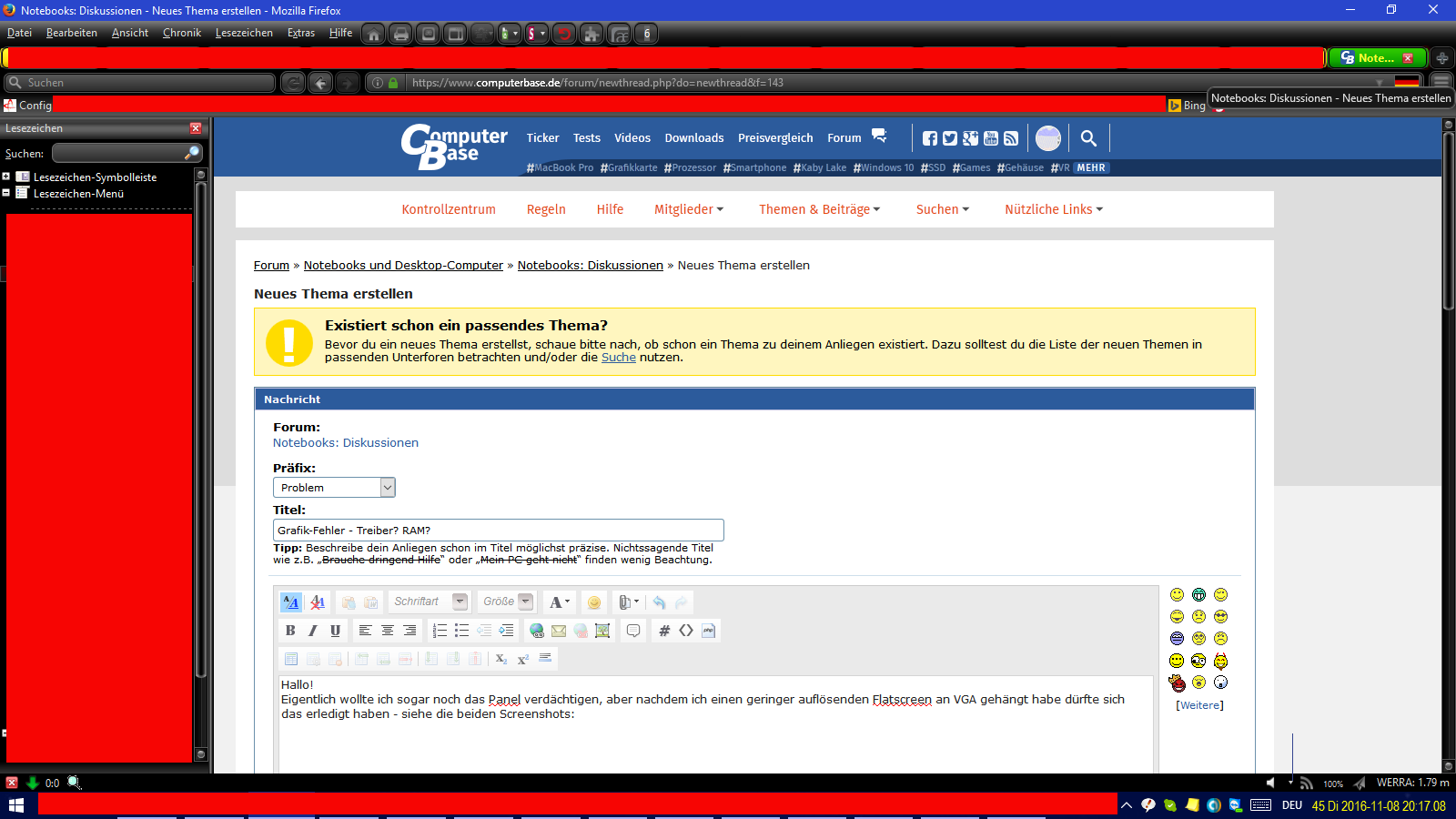

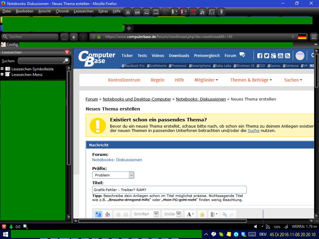

Hallo!
Eigentlich wollte ich sogar noch das Panel verdächtigen, aber nachdem ich einen geringer auflösenden Flatscreen an VGA gehängt habe dürfte sich das erledigt haben - siehe die beiden Screenshots:
Es geht um den lästigen blauen Strich rechts - immer schön brav 180px vom Bildrand entfernt.

Und langsam bin ich sicher es muss was sehr komisches im Bildspeicher sein. Ich habe die Bildschirmtastatur (die links neben de Sprache) vorgeholt und auf deren Grau ist kein Strich! Klappt sie zu ist er wieder da, und natürlich bleibt er bei jedem Fensterwechsel an Ort & Stelle. tickt da ein Prog aus?!? Auffallen tut mir das seit 14? Tagen.
PPS: Jetzt fresse ich ’n Besen der 10 Jahre in Sirup gestanden hat!
Das Blau ist dir Theme-Farbe; das meinte ich zwar auch, hielt es aber für einen Zufall. Eben keimte eine dumme Idee, und tatsächlich wurde aus dem Blau das Grün eines älteren Themes, allerdings gefühlt 1/3 bis 1/2 Sekunde nachdem die Taskleiste umgefärbt ›hat‹.
