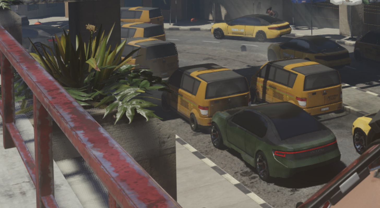

Der Screenshoot ist im Anhang, wenn es geklappt hat.

Also ich kann beim Screenshot nichts erkennen. Bitte erkläre, wo du das "Gitter" im Screenshot siehst.
Wenn es so ist, wie Marc53844 beschreibt, dann müsste es eigentlich auch beim verschieben von dem Screenshot sichtbar werden, oder? Versuch das bitte mal! Dann würde nur ein Wechsel des Monitors helfen...
Ich hab ja geschrieben das man es in einem Screenshoot nicht gut erkennt aber in dem Screenshoot ziele ich auf das Mauergeländer und die obere Line ist unterbrochen, wenn ich mich nun drehen würde schimmert die Linie untebrochen. Was ist das?

Könnte es sein, dass du Aliasing meinst? Treppchenbildung? Das ist das, was man an der Mauer sieht...
Da er scheinbar die Stormkabel meint, würde ich auch zum Anti-Alasing tendieren.
Um so höher AA eingestellt ist, um so besser sollten sie aussehen.
Allerdings braucht AA einiges an Performance.
In diesem Artikel zum Beispiel, gibt es unten einen Vergleich zwischen verschiedenen AA Einstellungen.
http://www.pcgameshardware.de/World...pecials/Test-Benchmarks-Tuning-Tipps-1142547/

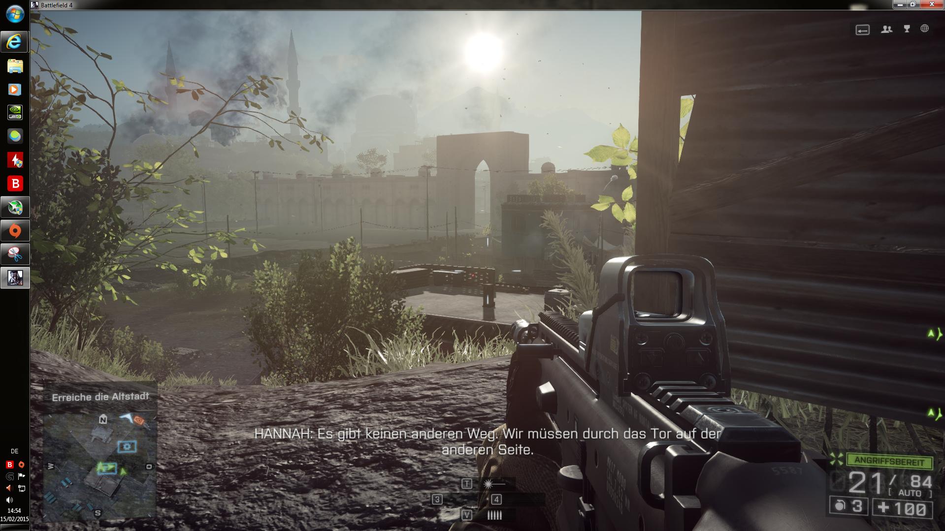

Schaus dir am besten mal an, bei Battlefield 4 ist das genau das gleiche nur ein anderes Spiel ^^

Ich glaube er spricht von den Stromkabeln im Screenshot und nicht von deiner Hardware. Daran sollte es nun wirklich nicht liegen.
Wahrscheinlich meinst du mit "Gitter" bzw. "girrerig" einfach das Pixelraster auf dem Monitor, aufgrund dessen angewinkelte Linien nicht perfekt darstellbar sind. Da hilft dann nur Antialiasing hochzudrehen.

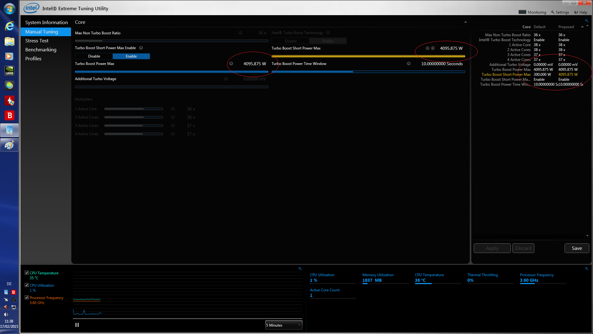

Intel® Extreme Tuning Utility (Intel® XTU) zeigt mir nichts über den aktuellen Watt Einstellung des CPU´s an, die Anfangseistellung ist ganz Hoch geknallt auf über 4000Watt, das kann ich drosseln auf 130W oder 90W aber ich hab keine Ahnung ob das klappt.
Hat vielleicht Jemand Erfahrung damit?

Ich glaub du verwechselst da was.. 4000 Watt CPU ... nein.. meinst du vielleicht Mhz?

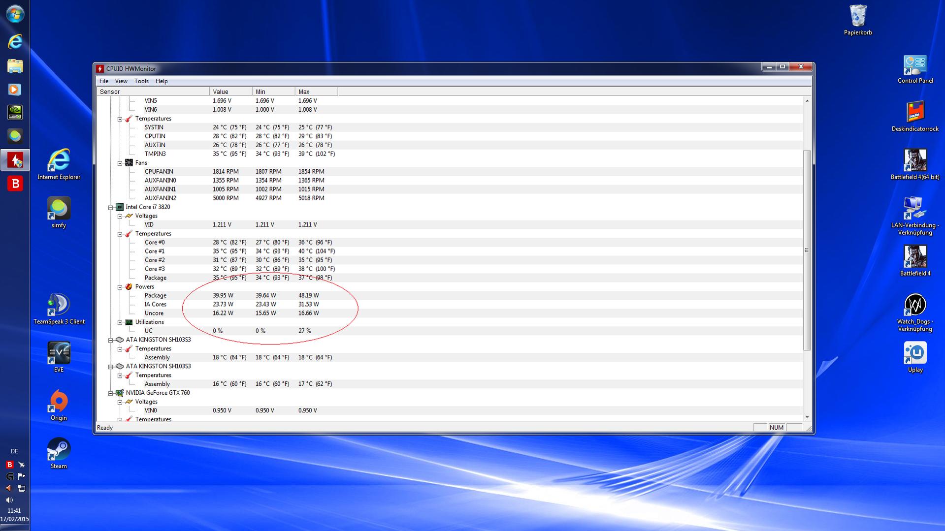

Was Verbrauch angeht, sollte dein i7 bereits bei ca 90Watt sein - je nachdem welches Modell
Ne das XTU zeigt bei mir wirklich 4023.087 in den CPU Einstellungen, das ist aber der Maximalwert was mich auch irritiert hat. Es scheint als wenn der Maximale wert für die CPU nicht erkannt wird.
Deswegen hab ich gefragt ob sich damit Jemand auskennt, bzw. ob das zu gefährlich ist den Prozessor sozusagen starr auf 90Watt oder höchstens 130Watt-(vom Hersteller vorgegebener max.wert) zu stellen.
Mach mal nen Screenshot.. ich werd das Gefühl nicht los, das wir aneinander vorbei reden...
Hier die Screenshoots!
