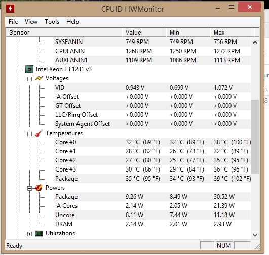

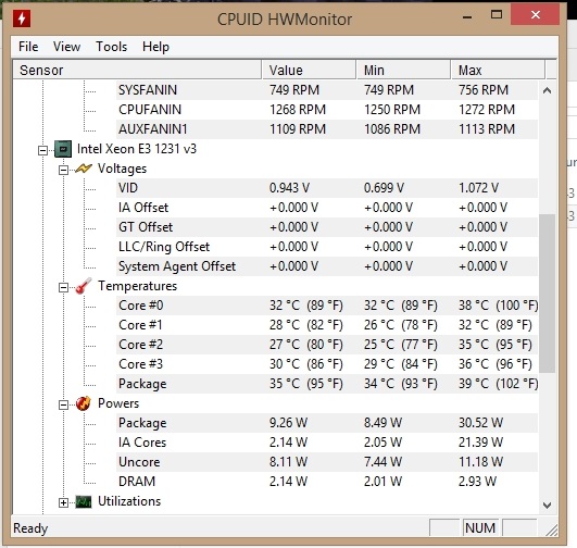

HWInfo runterladen und CPU temperaturen überprüfen (vor allem unter Last). Unter Sensoren stehen die Temps von deiner CPU. Falls Temperaturen zu hoch sein sollten den korrekten Sitz des Kühlers überprüfen. Gegebenfalls die Wärmeleitpaste erneuern. Vielleicht Kühler falsch herum montiert? Also so das er nicht nach hinten bläst? Auch Airflow im Gehäuse optimieren. Lass zum testen mal die Seitenverkleidung deines Gehäuses offen.

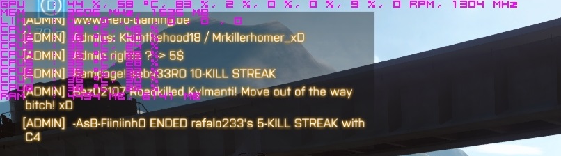

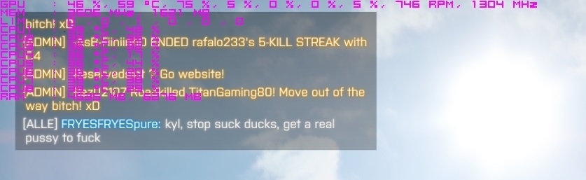

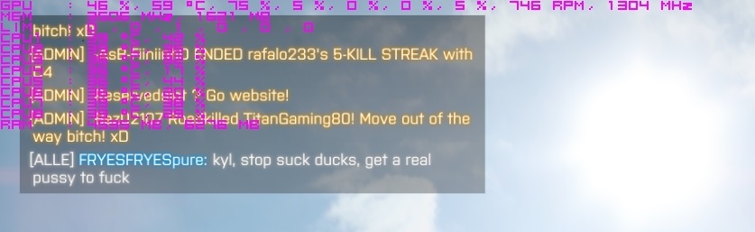

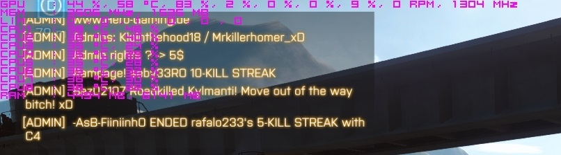

Der PC startet, ich kann BF4 starten ich schreibe dir gerade mit dem PC ein Antwort, also scheint es nicht so falsch zu sein
Naja, aber 14 FPS in BF4 könnten genau daher kommen.
Wenn die CPU die ganze Zeit nur mit 900Mhz läuft, weil sie sonst verglühen würde.

Dann zeige uns mal deine CPU Temp , damit wir alle mal sehen ob du nicht wirklich etwas beim Zusammenbau falsch gemacht hast
