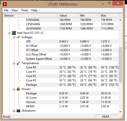

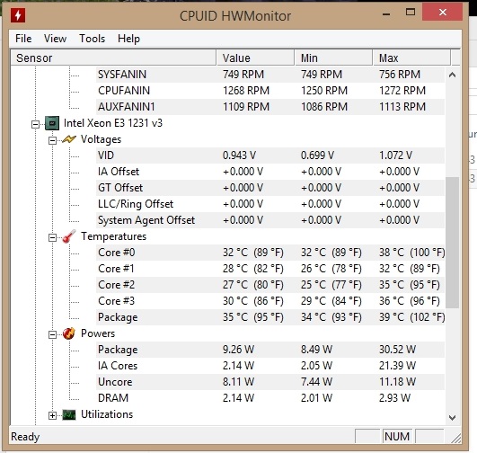

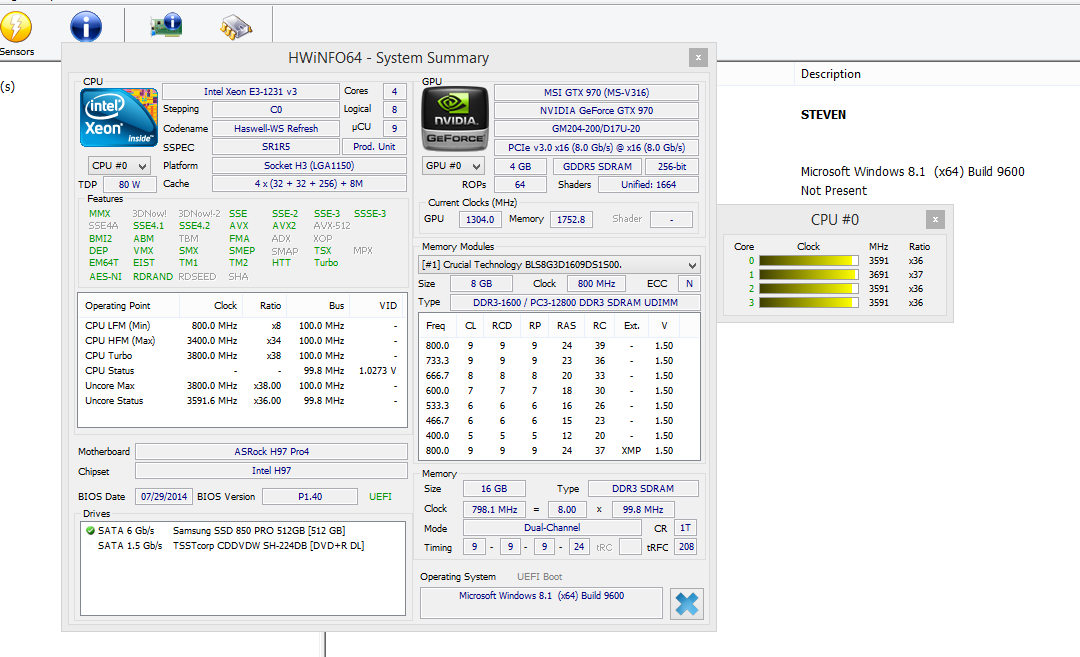

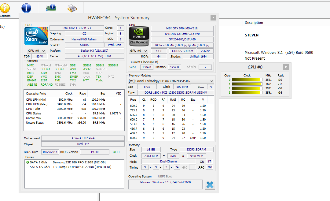

aber HWInfo - hab ich doch gepostet.

Temps sehen im Leerlauf schonmal sehr gut aus , mal gucken wie es unter 100% Last noch aussieht

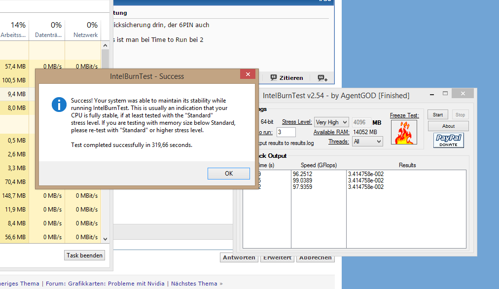

Teste mal hier mit http://www.xgamingstudio.com/files/IntelBurnTest.zip
Stelle Stress Level auf Maximum , Times to Run auf 3 , Threads auf All , und warte bis alle 3 Tests Abgeschlossen sind , wenn du überhaupt so weit kommst ^^

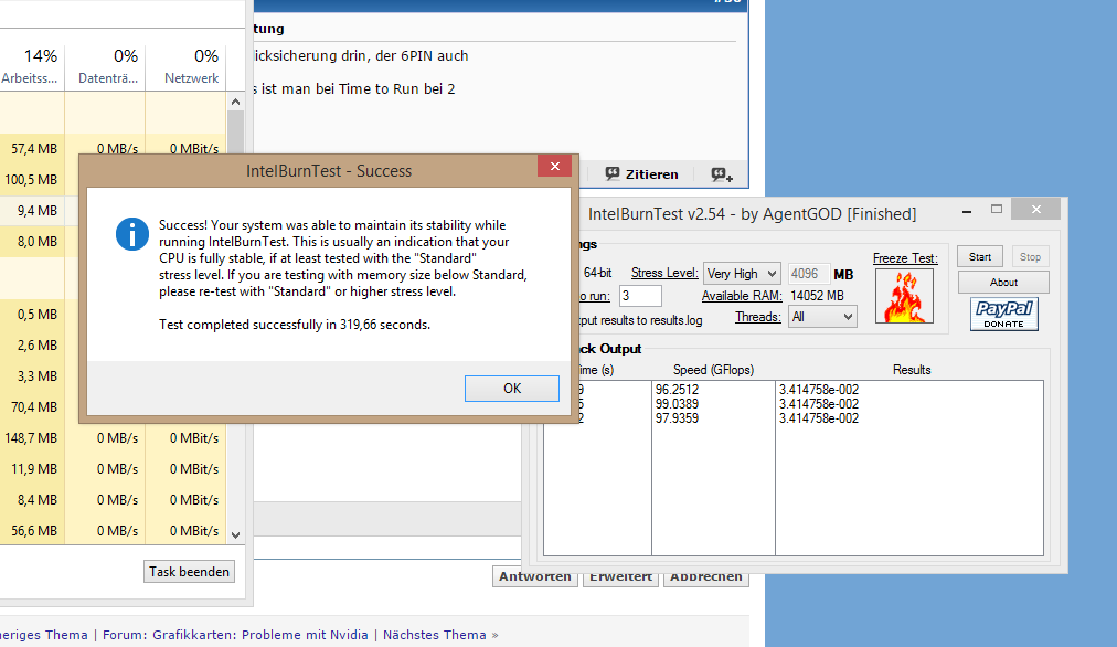

Es ist man bei Time to Run bei 2
Hier ist das ResultatAnhang anzeigen 469560

Setze mal Stress Level auf Maximum wie es schon eben sagte , und beobachte mal die CPU Temps , wenn es möglich ist mit Coretemp und achte auch auf den Kern Takt während der Test Läuft
