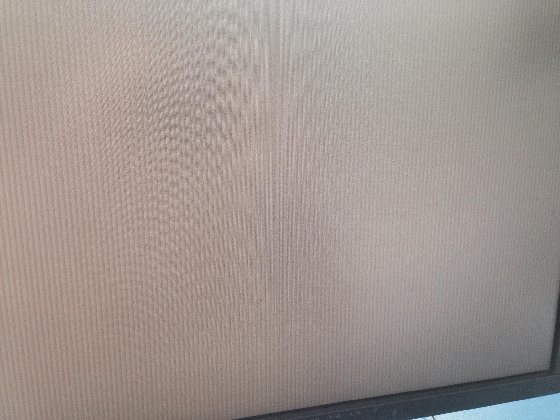

@BlooDFreeZe: Also ob das horizontale Streifen sind ist tatsächlich schwer zu sagen, da es extrem kurz ist. Der Bildschirm wird eher weiß, und ja eher horizontal, d.h. es ist manchmal nicht der gesamte Bereich, manchmal aber auch die ganze Fläche.
Wenn das Bild aber ganz stehen bleibt, sind es vertikale Streifen, die wenige Millimeter breit sind. Ich füge ein Bild an.

Selbes Bild bei mir mit den 14.xx Beta Treibern und ner XFX R9 280X, nachdem es im Browser bei Speichertaktsprüngen ne Zeit lang flackert. 13.12 läuft stabil. Ich hoffe, dass AMD das endlich gefixt bekommt bei der GCN 1.0 Optimierung, will endlich auch mit Mantle zocken :(
Edit: AUch der (angebliche) 14.4 hat dasselbe Problem
Edit #2: Hab das Problem gerade eben gefixt bekommen, seit ner STunde nichts mehr, auch nach Systemneustart. Hab den mindest Memory Takt meiner Karte von 300 auf 550 über ein Profil im CCC angehoben, jetzt läufts einwandfrei.

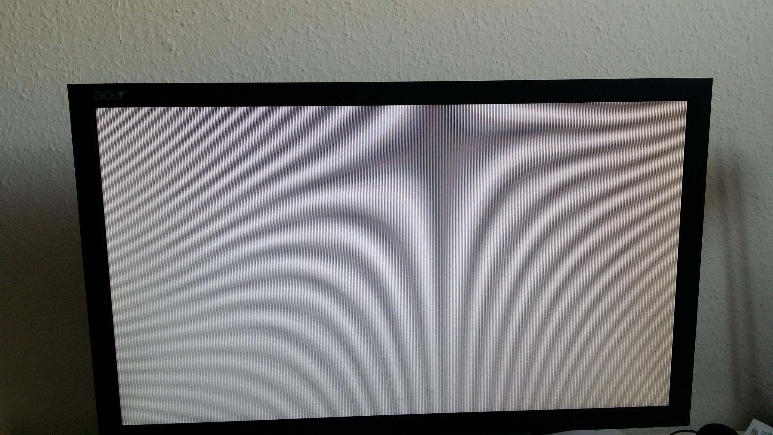

Hatte bei der XFX R9 280x Black DD genau das selbe Problem. In 3D Anwendungen war alles super und es gab keine Grafikfehler aber auf dem Desktop, Browser und beim Video schauen hat das Bild geflackert. Konnte den Fehler ebenfalls beheben, indem ich mit Asus GPU Tweak die 2D Mindesttakte von 150/300 auf 200/400 verändert habe. Danach lief alles wunderbar. XFX sagt weiterhin, dass es ein VRAM-Fehler sei.
Wie hast du die Mindestaktraten im CCC verändert?
@Duff166: Neue Voreinstellung erstellt und Namen gegeben, dann CCC schließen. Im Ordner C:/Benutzer/Benutzername/AppData/Local/ATI das "Profile" File bearbeiten und Inhalt kopieren. (Versteckte Ordner anzeigen muss aktiviert sein!) Dann im Order "Profile" das File mit dem von dir eingegebenen Namen bearbeiten und Inhalt löschen, das Kopierte an dessen Stelle einfügen. Dann habe ich bei "Core Takt" den Wert von 300 auf 550 erhöht ( bei jedem Wert davor tritt das Flackern auf). Speichern und Datei schließen. Anschließend im CCC Overdrive die Voreinstellung auswählen und Overdrive aktivieren, damit die Einstellungen übernommen werden.
ich habe die selben probleme , nach dem letzten Grafikarten Patch habe ich nur noch probleme.
habe bereits versucht wieder die "alten" treiber zu nutzen .. allerdings ohne erfolg.
Ich habe BlueScreen ( ATI dll crash)
oder mit anderen Treibern bekomme ich Streifen und Rechner Freezt.
Dies allerdings nur im 2D Modus .. im 3D läuft alles IO.
Ich habe auch versucht wie beschrieben den 2D core takt anzuheben, .. aber ich finde bei mir die besagten einstellungen einfach nicht o.O
Ich habe mit etwas rumspielen es nun doch gefunden
<Feature name="CoreClockTarget_PCI_VEN_1002&amp;DEV_6798&amp;SUBSYS_30011682&amp;REV_00_4&amp;9BA4AB8&amp;0&amp;0038A">
<Property name="Want_0" value="55000" />
<Property name="Want_1" value="108000" />
