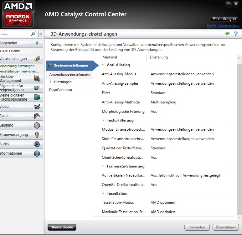

Was ich bisher gemacht habe:
  • Sämtliche Einstellungen im Spiel hoch und runter geändert
  • Sämtliche Einstellungen im Catalyst Control Center geändert
Ich weiß ehrlich nicht mehr weiter. Ich hoffe, jemand hier hat eine Lösung. :-/

Schau mal das Bild oben, das ist noch das ganz alte Catalyst Control Center.

Also, das Bild oben passt nicht.
Die Treiber Version die er angibt, wäre der "Adrenalin 2020 Edition 20.11.2"
und dieser unterstützt die RX6800, aber der Treiber ist alt und er soll den oben aktuellen, verlinkten nehmen.
Diese haben aber kein uraltes "Catalyst Control Center".
Womöglich ein Bild aus dem Internet, um hier zu zeigen was er meint.

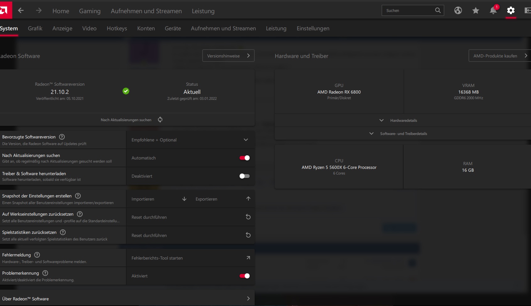

Hallo erstmal,
nein ist kein Trollversuch. Habe jetzt erst einmal die Adrenalin Treiber installiert(und Cataclyst deinstalliert):
Habe noch einmal das Spiel gestartet und habe den Fehler noch immer.
Hast du zuvor deinstalliert - "Auf Werkseinstellungen zurücksetzen"?
Es empfielt sich auch, erst mal das Profil Standard zu wählen nach der Installation.
Reaktionen: Reaperse
Das mit dem Beispielbild habe ich auch schon in Erwägung gezogen, allerdings ist auf dem Bild doch tatsächlich die DaysGone.exe verknüpft - und das Spiel ist deutlich neuer als das letzte CCC.

@dman Alles gut. Ich hatte bei den Grafikproblemen bei Days Gone auch nach Lösungen gesucht und nur nach "Treiber AMD Software Center" oder so gesucht, da ich mich erinnerte, dass es solch Programm gab und dann hab ich wohl die alten Treiber gefunden.
