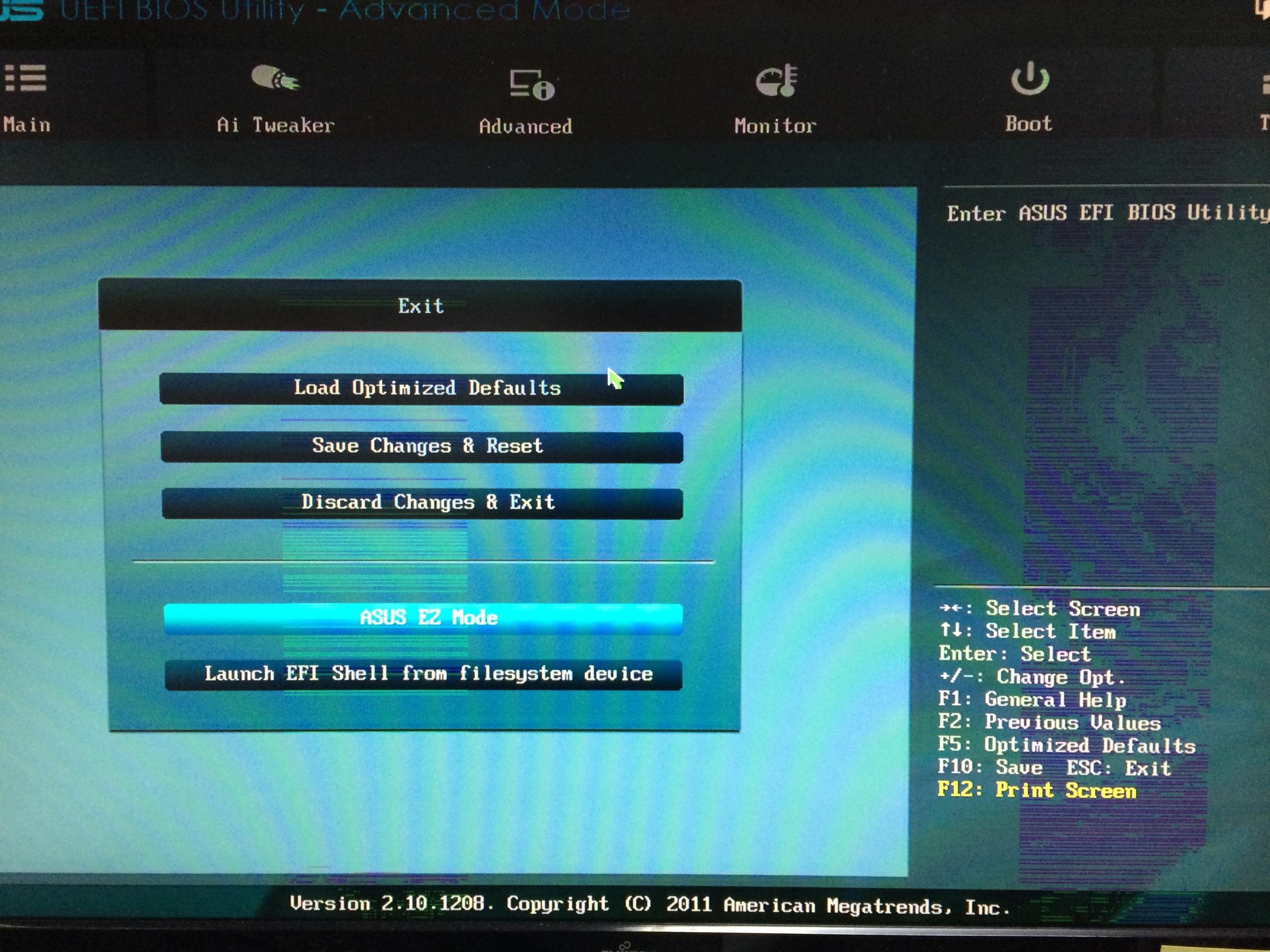

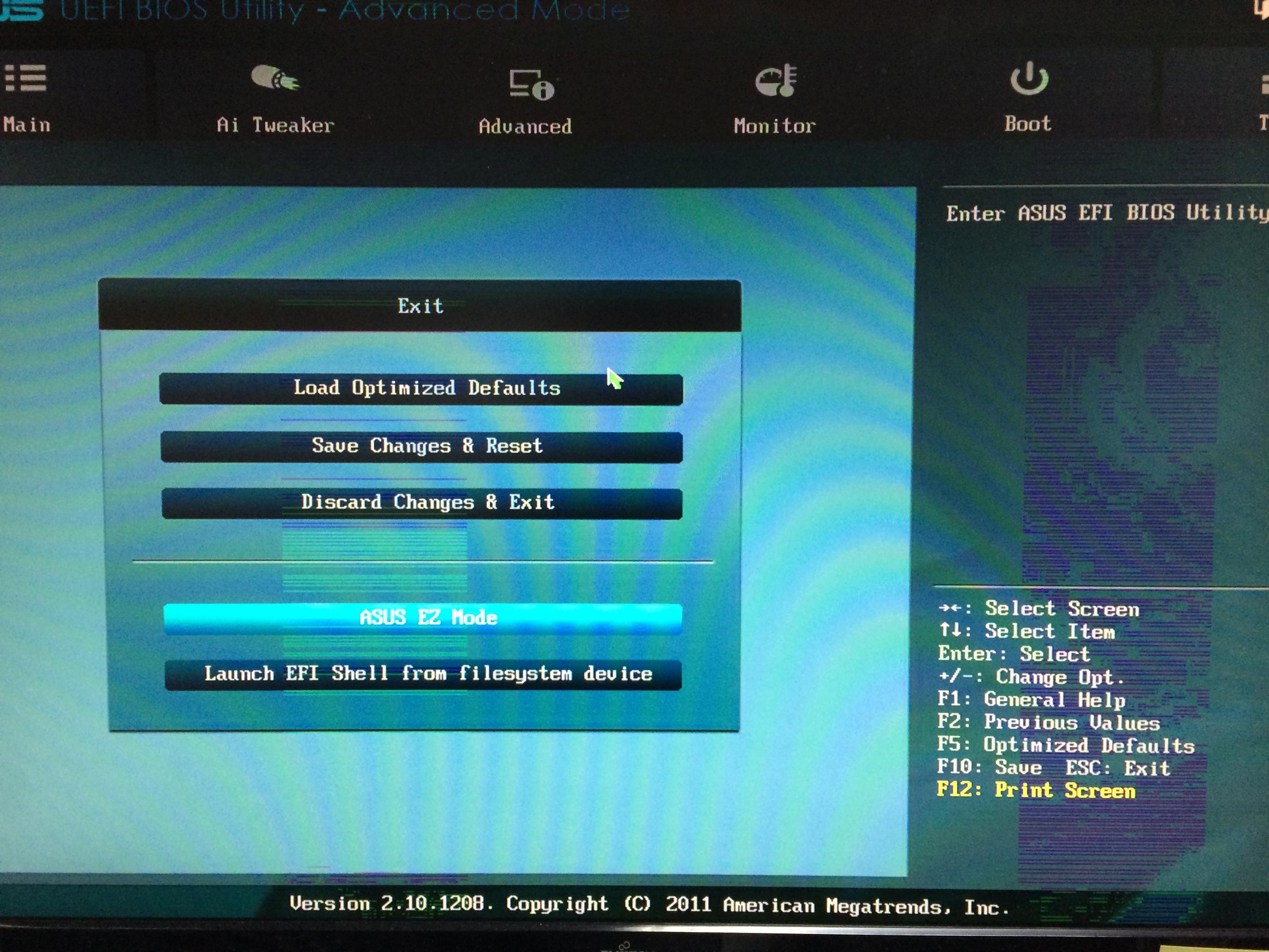

Sodele, nachdem ich die letzen Stunden der Fehlersuche gewidmet habe, hier ein kleines Update:
So sehen die Grafikfehler auf dem Bildschirm aus. Beim Start fährt der Rechner hoch, die Grafikkarte dreht hörbar und zeigt ein Bild, allerdings mit folgenden Grafikfehler (horizontale Streifen in zwei vertiaklen Bereichen).
Plötzlich wird das Bild schwarz und die Graka dreht schlagartig langsamer, kaum hörbar. Der Rechner insgesamt läuft aber noch.
Mainboard BIOS ist jetzt auf dem neusten Stand -> keine Abhilfe.
Andere Slots auf dem Board -> kein Abhilfe.
Und das Schlimmste ist, dass ich die Graka eben in einen anderen Rechner eingebaut habe und dort alles ohne Fehler etc. läuft. Also hab ich wohl ein Problem mit dem Restsystem. Komisch nur, dass die Ersatzkarte ohne Probleme läuft. Unterschied der zwei Karten, die Office-Karte hat keinen externen Stromanschluss. Allerdings kann es das Netzteil auch nicht sein, da ich es zum Testen ebenfalls in den anderen Rechner eingebaut habe.
Mein Fazit, mein Mainboard hat nen Schaden. Andere Ideen oder Schlüsse?
