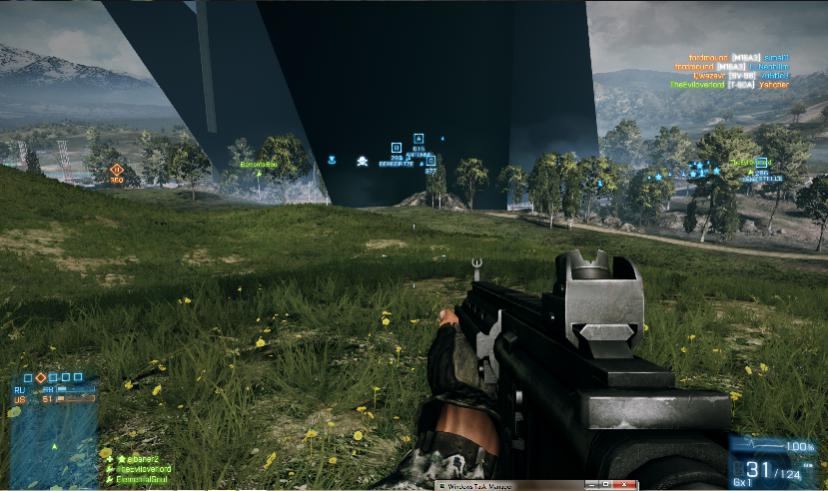

Ich Frage mich woher das kommt habe gtx560 ti oc
was Komisch ist ist wenn ich nur Größere map Spiele wie Kaspische Grenze oder Sandstrom Firestone kommt sowas
[PATRIOT] schrieb:
Ich habe das gleiche Problem wenn ich spiele :lol: .
frage selbst beantwortet :
gtx560 ti ====>>> oc <<<====
ich wette mit dir, das deine grafikkarte auch overclockten VRAM hat und nicht nur GPU
Ich kenne mich Überhaupt nicht aus aber wenn du dich gut auskennst dann sag mir bitte was ich machen soll.
Da sind par werte wenn ich Spiele das GPU ist ziemlich hoch kann mann dass iergendwie Regulierern.
Vielen dank
Core Voltage so lassen.
Core Clock auf 850 Megaherz runter
Ram clock auf 2000 runter.
Testen.

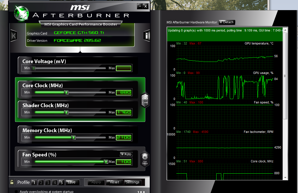

Vielen dank
das sieht stark nach einer
MSI 560ti twinfrozr2 OC aus
versuch mal folgendes :
stell mal nur den
VRAM auf 2000MHz runter
wenn das immer noch probs macht kannst ja mit der GPU
auf 822 runter (standard 560ti takt)

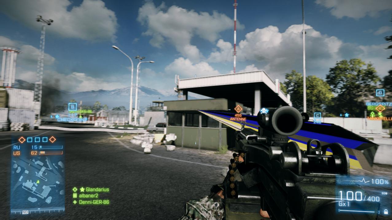

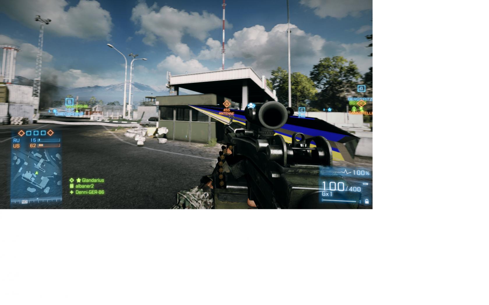

Ich schicke euch trozdem par bilder noch für die die noch problemem haben weil es ist schwierig sowas zu beschreiben für die die nicht gut auskennen.
Vielen dank für die Hilfe :daumen:
[PATRIOT] schrieb:
Ich habe alles Versucht kein chance ich gebe jetzt die Karte zurück.
