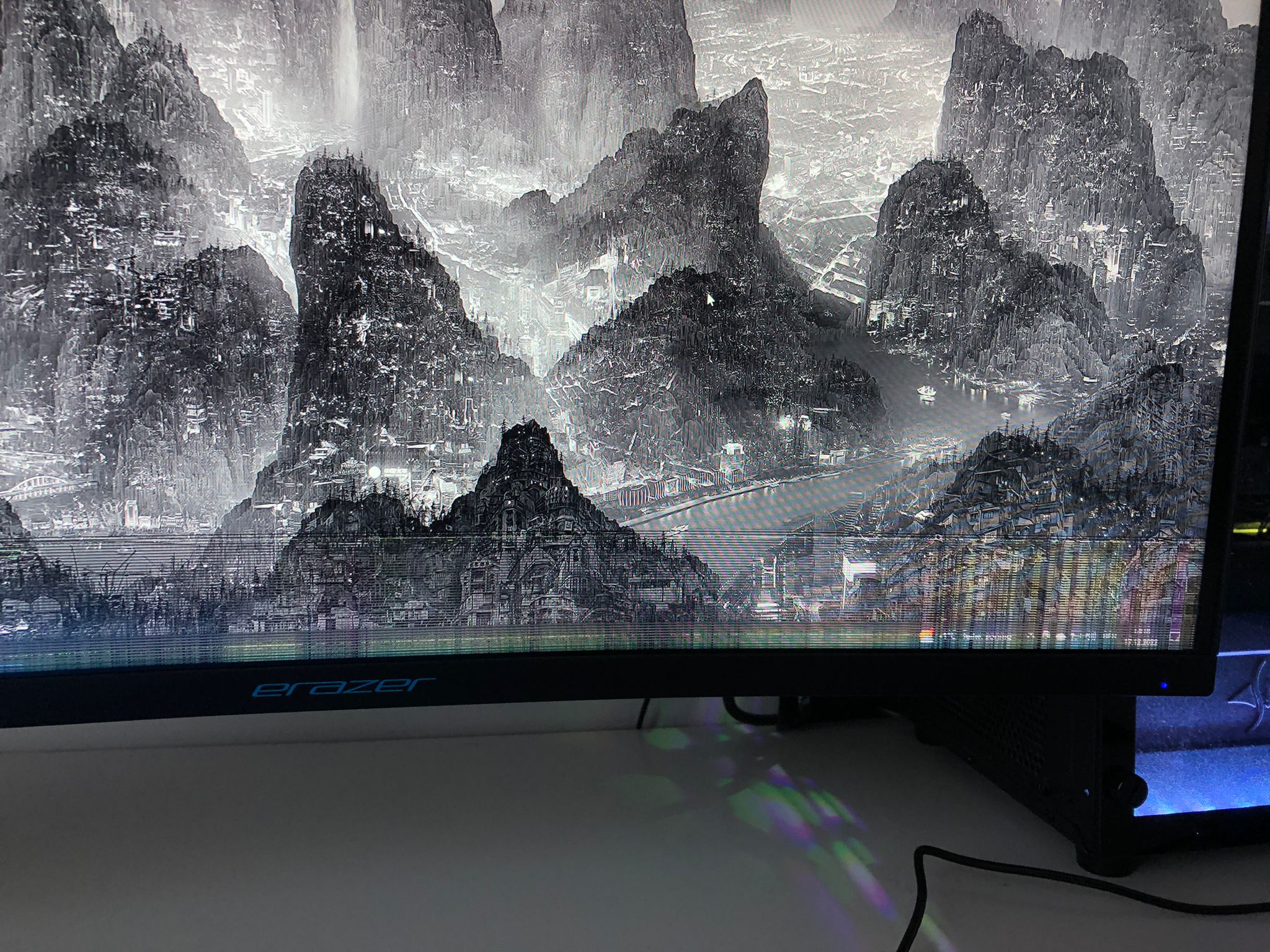

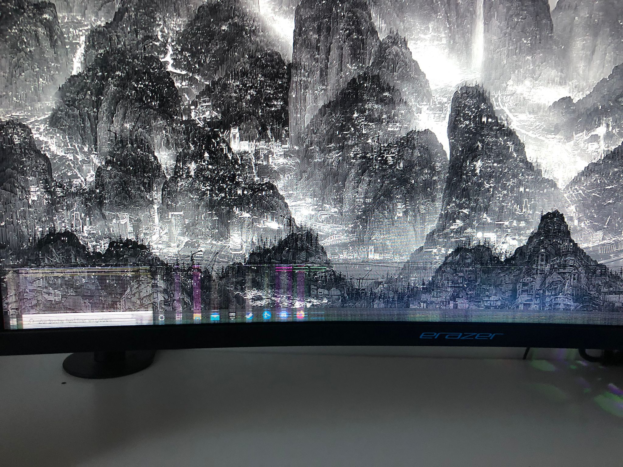

Jedes mal nach dem Starten des PCs habe ich für ca. 5min einen Grafikfehler an der unterseite meines Montiors (Bild im Anhang). Nach diesen 5min geht er wieder vollständig weg und taucht nicht mehr auf bis zum Neustart.
Wird meine Grafikkarte kaputt?

Evt. VRAM Defekt der Grafikkarte.
Sieht eher nach einem defekten Monitor aus. Bei einem Grafikkartendefekt wären die Fehler über den gesamten Bildschirm verteilt. Kannst du das mal mit nem anderen Monitor gegentesten?

Den Monitor kannst du ja einfach ausschließen, in dem du mal eine Konsole, einen BD-Player, Laptop etc. an dem Monitor betreibst. Wenn er dann keine Probleme hat, liegt es eher am PC (Software/Hardware) oder ungünstiges Zusammenspiel (eher unwahrscheinlich).

VRAM würde nicht nach 5 Minuten verschwinden. Bitte den Monitor mit einem anderem Zuspieler testen.

ok, das klingt dann ja erstmal nach Monitor, obwohl es natürlich auch an der Temperatur der GraKa (oder etwas anderem im/am PC) liegen könnte.
wobei ich die "pauschal Theorie" von aufgeblähtem Kondensator für wenig wahrscheinlich halte.
aufblähen können/tun eigentlich nur Elektrolyt Kondensatoren (Elko) und die setzt man nicht im Signalweg von digitalen Schaltungen ein, die sitzen in der Stromversorgung und die fällt dann i.d.R. komplett aus.
es wäre schon sehr unwahrscheinlich, dass ein defekter Elko die erste Zeit solche Probleme macht und dann später nicht mehr (anders herum wäre es noch wahrscheinlicher).
Test des PC an einem anderen Monitor wäre jetzt ja nur ein "Doppeltest", im Prinzip ist ja schon bewiesen, dass es NICHT der PC ist. Außer es ist die Temperatur, da muss man das Teil mal abkühlen lassen und an einem anderen Monitor testen. Tritt der Fehler dann auch nicht auf, ist man genauso schlau wie jetzt auch schon, tritt er auf, dann ist es eindeutig der PC, das wäre eine Erkenntnis.
