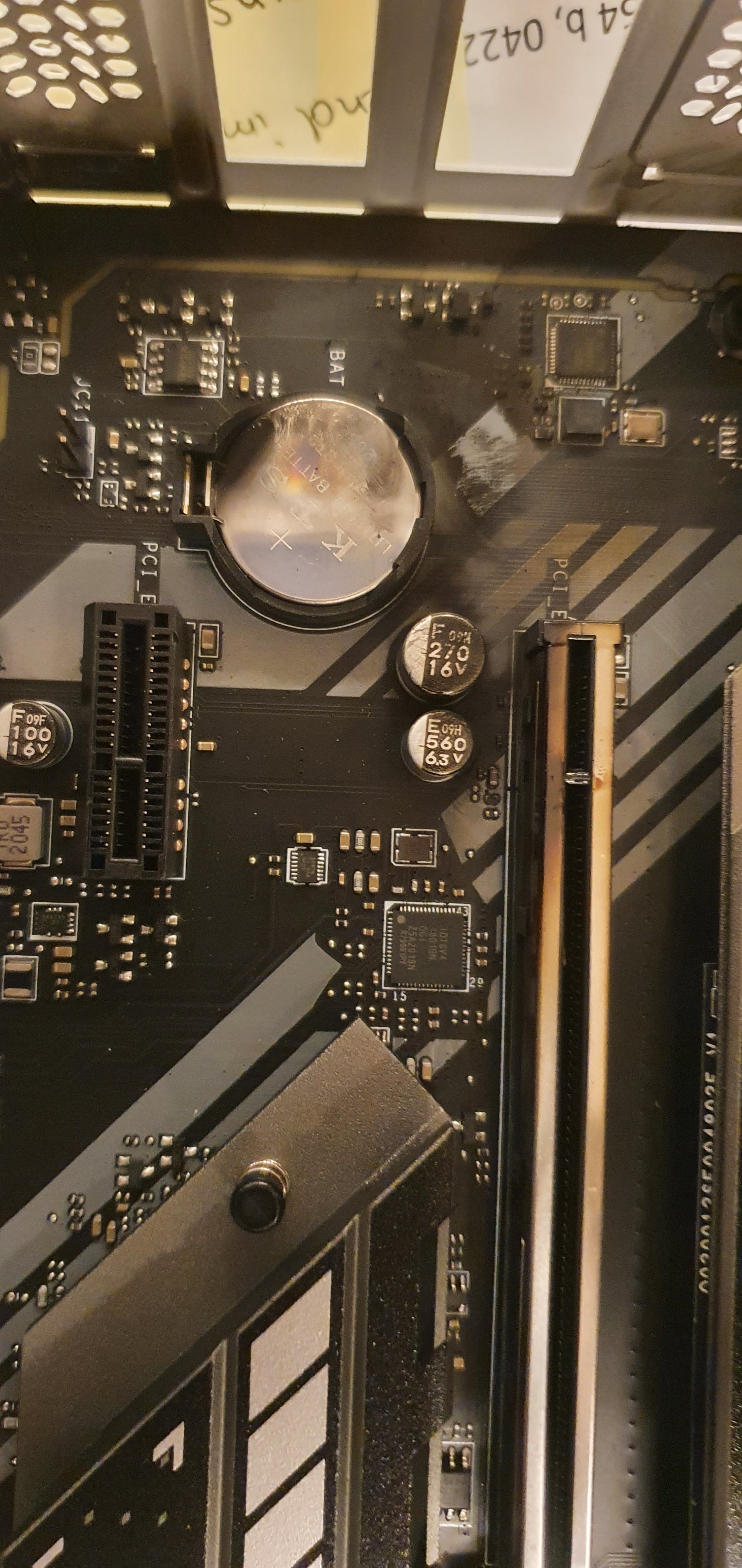

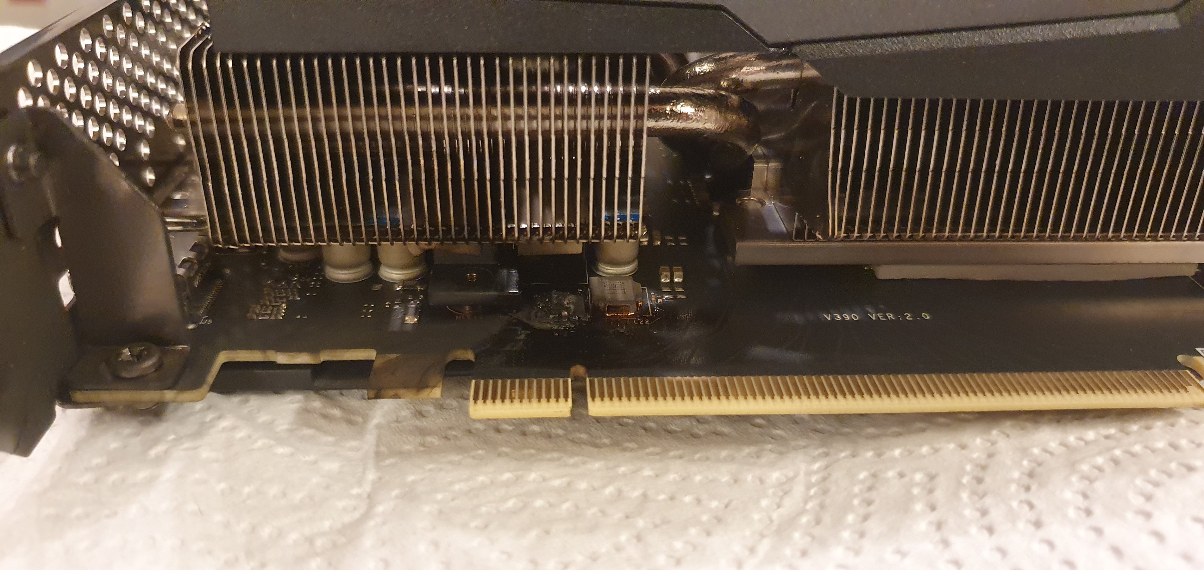

Mir ist gerade wohl meine neue Geforce 3060ti abgeraucht. Nun frage ich mich ob ich mit meiner alten Grafikkarte testen soll ob noch mehr in Mitleidenschaft gezogen ist oder erstmal warten, da äusserlich auch das Mainboard was abgekriegt hat. Auch bitte ich euch um Hilfe nach dem Grund und wie meine Chancen eines Ersatzes aussehen.
Habe den Rechner heute morgen zusammengebaut und direkt aufgesetzt. Lief alles gut und er war den Tag über im Idle. Musste wegen Windows Aktivierungsschwierigkeiten jetzt heute abend noch mal neu installieren und plötzlich gingen die Monitore aus aber alles andere Lief weiter. Da ich paar Programm installiert habe dachte ich war irgendein automatischer Neustart. Da der Rechner nicht wieder kam habe ich es manuel Probiert. Dann hat er Neugestartet ging aber direkt wieder aus und wieder an und plötzlich gab es ne richtige Stichflamme aus der GraKa (Fotos des Schadens unten). Eigentlich habe ich schon ein paar Rechner zusammengebaut und das ist mir nie passiert. Nun sieht man dummerweise auch paar Spuren auf dem Mainboard und ich bin mir unsicher ob ich meine alte GraKa da reinstecken soll. Gerne auch Tipps wie ich weiter vorgehen soll.

Beseitige doch mal die "Schmauchspuren" auf dem Mainboard und schau dann, ob es tatsächlich Anzeichen auf Defekte am Mainboard gibt.
Sieht mir eher so aus, als hätte sich da lediglich auf der Graka ein Bauteil mit großem Bahnhof verabschiedet und das auf dem Mainboard ist lediglich Ruß.
Wenn nach der Reinigung keine Defekte zu erkennen sind, kannst du es mit der alten Graka ja nochmal versuchen. Vorher solltest du allerdings die PCIe Anschlüsse am Netzteil checken, ob da auch alles ok ist.

Da hat sich einer der VRMs auf der Grafikkarte zerlegt. Und die Ursache dafür kann definitiv ein Produktionsfehler sein.
Mit etwas Glück hat es am Mainboard außer Schmauchspuren nichts hinterlassen. Aber die Grafikkarte ist ein Fall für ne Reklamation.

Kannst ja mal mit nem Tuch oder ähnlichen vorsichtig die Stelle am Board reinigen und dann nochmal fotos hochladen.
Vermutlich würde ich es einfach mal testen nach dem reinigen.
Sieht sehr danach aus dass ein Bauteil der Grafikkarte abgeraucht ist. Definitiv ein Grund zum Gewährleistungsanspruch. Ich frage mich gerade nur ob dann MSI auch einen evtl. dadurch entstandenen Schaden an anderen Teilen ersetzen müsste.

Also kleines Update. Habe noch mal alle Abstandshalter kontrolliert und es sind die 9 Stück von denen der Mittlere ohne Schraube ist aber alle anderen sind verschraubt und der Mittlere guckt halt so durch. Das kenne ich aber eigentlich und sollte nicht das Problem sein, wenn doch Schande über mich. Der Rechner läuft jetzt auch wieder, obwohl ich erst den gleiche Monitor Ausfall hatte, als ich es über Displayport versucht habe. Reinigen konnte ich leider nicht viel und ich denke es ist keine gute Idee die alte GraKa in den oberen Slot zu verbauen. Denke ich werde es nun mal am unteren versuchen.

Meine Güte, vergleichbar heftige Schmauchspuren habe ich das letzte Mal nach einer "Explosion", die auf einer GeForce 8800 Ultra stattfand, gesehen. Die kam damals bei einem Kumpel auch neu gekauft in den PC und beim Einschalten knallte es dann. Wie @ghecko schon schrieb, würde ich das auch als klaren Garantiefall ansehen. Ich meine, offensichtlicher geht es ja nun kaum.

ja iGPU. Also die alte GPU in den unteren PCIe slot macht ja keinen Sinn. Ist jetzt die Frage ob die Rußreste am oberen Slot gefährlich werden können. Kann da jemand weiterhelfen oder ist das eigentlich klar. Werde jetzt GraKa zurueck schicken. MB ist leider bei einem anderen Anbieter gekauft worden, weshalb ich das mit nem neuen denke vergessen kann.
