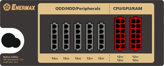

Es handelt sich um das enermax Triathlor 530W
Du meinst wahrscheinlich das Triathlor 550W FC, richtig?
Gute Hersteller haben solche Infos auf Ihrer HP:
​Demnach sollte es egal sein.
