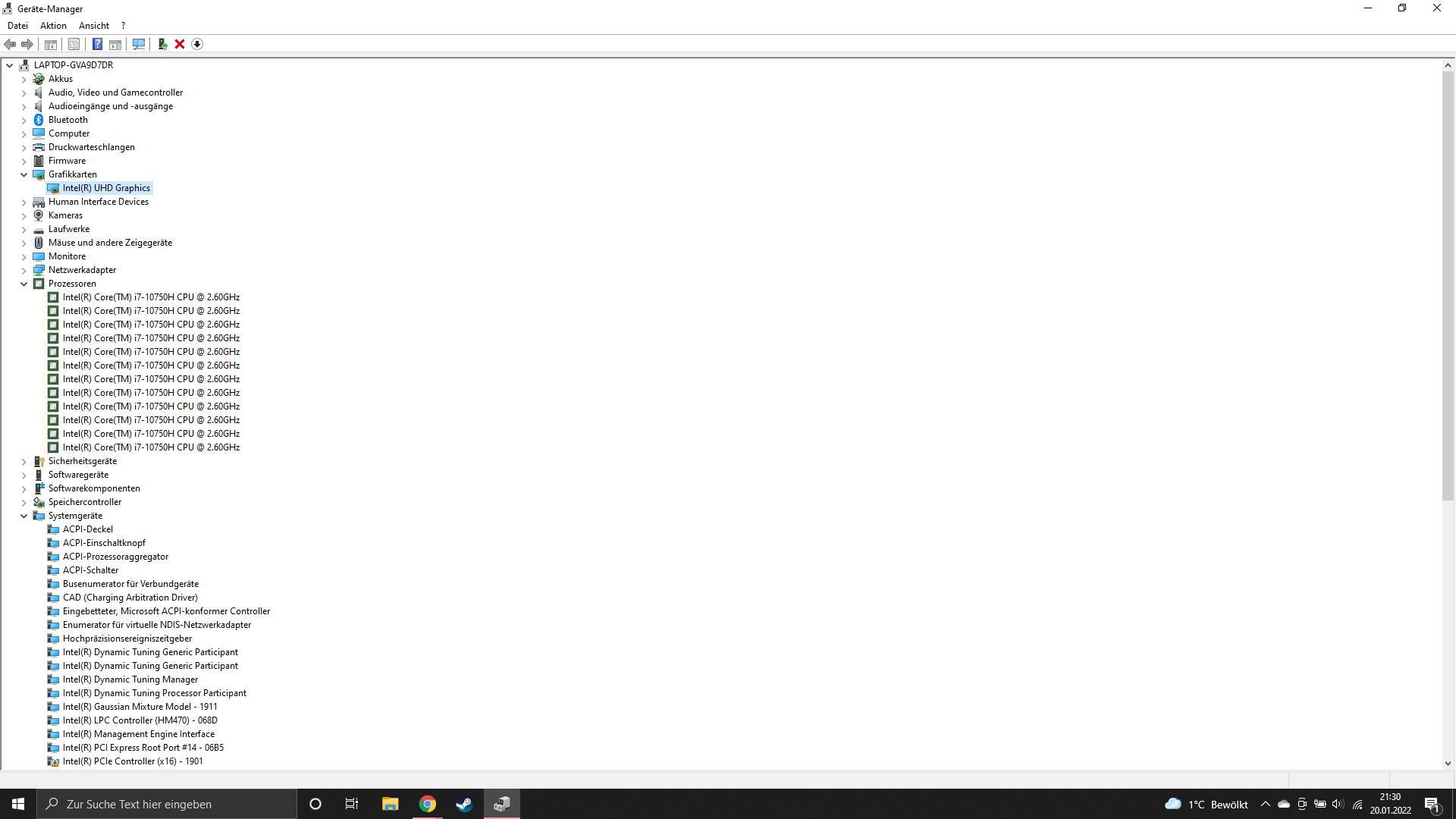

Windows, Treiber aktualisiert und laut Nvidia auf dem neusten Stand als die Karte noch angezeigt wurde. Ist Zwischenzeitlich wieder aufgetaucht nach einem Neustart, nach starten eines anspruchvolleren Programms ist der Laptop aber nach kurzer Zeit mit bluescreen abgestürzt.

Finde es komisch das der PCI Express Controller unten auch eine Meldung macht.
