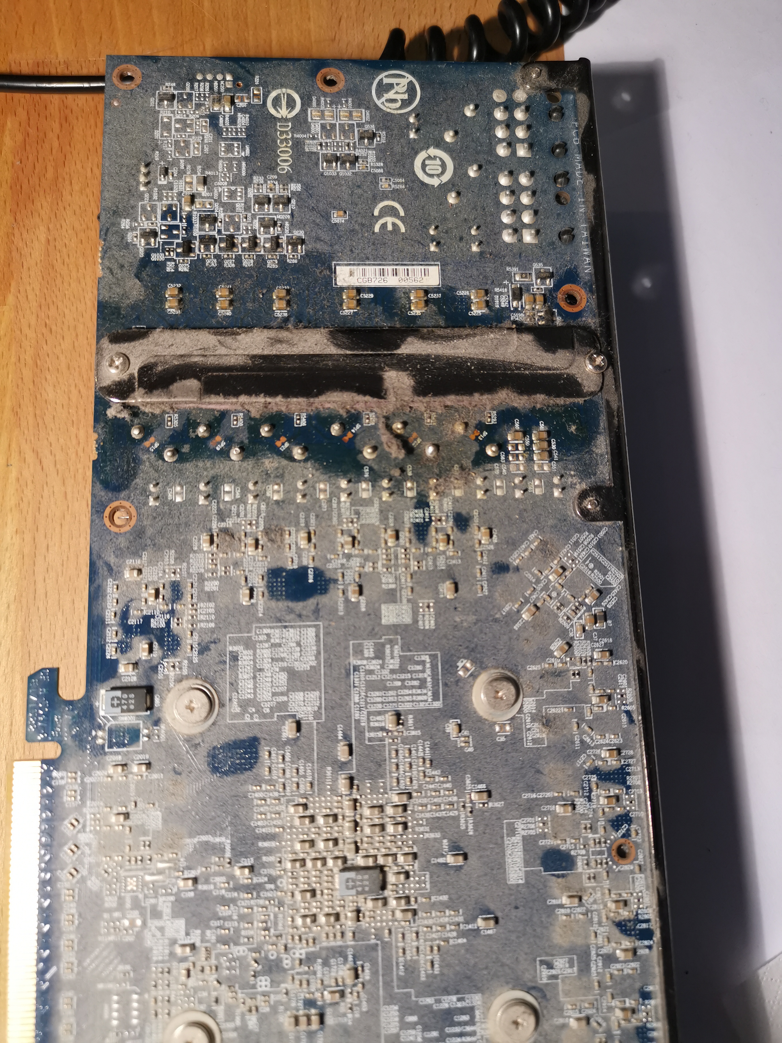

meine alte Grafikkarte ist kaputt gegangen. Ich habe sie heute mal ausgebaut und gemerkt, dass der Staub auf der Grafikkarte etwas feucht ist. Ich frage mich was das gewesen ist.
Es handelt sich um 5+ Jahre alte HD 7970 ghz Edition von Gigabyte.
Ich habe mit einem Pinsel die Stelle etwas freigemacht um es zu veranschaulich, da ich eh denke, dass die nicht mehr zu retten ist.
War das eine Art Kühlflüssigkeit? Der PC war ansonsten komplett trocken und nur bei dem Bereich war eine Feuchtigkeit ersichtlich.
Die Stellen neben der Metall Platte, war etwas feucht bzw man merkte, dass der Staub klammer war, ich denke man erkennt es auf dem Foto ganz gut.
Dabei handelt es sich mit großer Wahrscheinlichkeit um das Silikon in den Wärmeleitpads. Über die Zeit wandert es durch die Platine bzw. an den Lötstellen durch.
Hat bisher jede Grafikkarte von mir gehabt, die ich jemals besessen habe. Ist also normal und dürfte nicht zu einem Defekt geführt haben. Um welche Version handelt es sich denn genau?

Das feuchte Silikon wirkt wie ein Staubfilter. Alles was sonst von den Lüftern rausgeblasen wird, bleibt da kleben.
Da haben die Pads an den VRM das Silikonöl ausgeschwitzt. Wenn die dann die Wärme nicht mehr wegbekommen weil versprödet kann das die VRM schon killen.
Die Grafikkarte ist 6 1/2 Jahre alt. Das Gehäuse hat zwar Staubfilter, aber der Feinstaub kommt leider trotzdem durch und mit Tieren im Haushalt ist das glaube ich nochmal erhöht (z.B. Katzenstreu von Katzen, welches staubt). Und da er schon etwas älter ist, wurden die reinigungsabstände immer größer.
Danke für eure Antworten, das Silikon konnte man unter der Metallplatte auch sehen wie es sich rausgedrückt hat.

Wenn die Karte vor der Reinigung lief dann wird sie es jetzt auch noch (falls es keinen ESD-Schaden bei der Reinigung gab).
Einbauen, weitermachen und bei Bedarf (zu langsam, defekt, Lust auf etwas neues, etc.) ersetzen.

Der ganze Staub in Verbindung mit andern Dreckpartikeln kann aber auch zu Kurzschlüssen führen.
chris12 schrieb:
aber gesund schauts nicht aus.
Schön ists nicht, aber auch nicht schädlich. Ist halt etwas Silikon aus den Pads.
