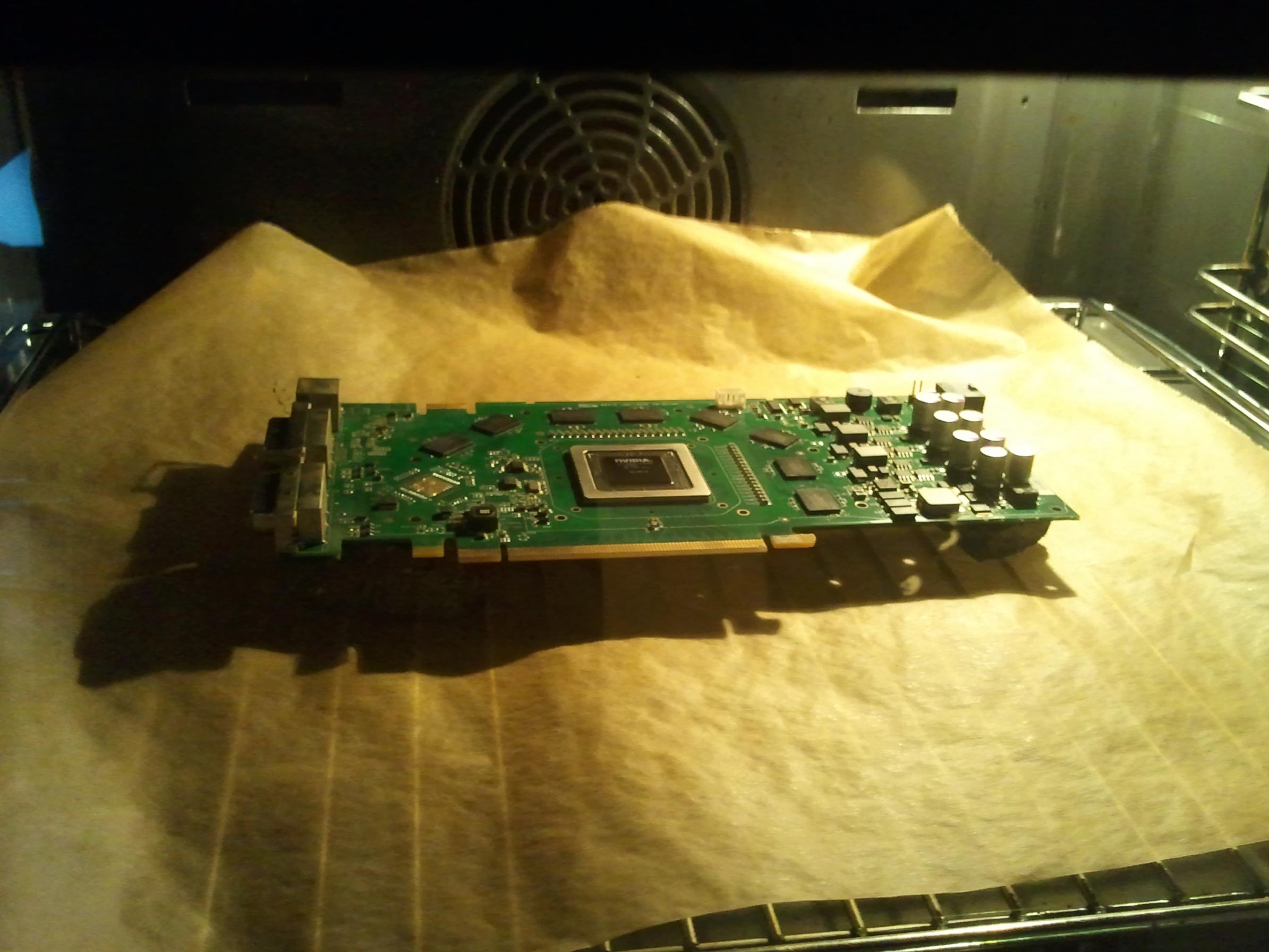

Ein Kollege hat mich gestern angerufen und meinte seine Grafikkarte erkennt die GPU nicht mehr,
so zumindest lautete die Fehlermeldung im nVidia Controlpanel.
Nachdem ich mir den Rechner angeschaut hatte, die GraKa (512MB 8800GTS) auch im Gerätemanager deaktiviert war, mit einer ähnlichen Fehlermeldung und die Neuinstallation des Treibers auch nicht geholfen hatte, habe ich eine 9500GT in den Rechner gesteckt und diese funktionierte problemlos. Daher Diagnose -> Grafikkarte defekt.
Jetzt habe ich schon des öfteren von dieser Back-Methode gehört und dies natürlich dann auch mal gleich in die Tat umgesetzt.
Kühler abgenommen, alles schön sauber gemacht und die WLP-Reste mit Nagellackentferner gecleant.
Backofen auf Umluft,
200°C vorgeheizt und die GraKa für 10 Minuten reingeschoben...
Nach einer halben Stunde Abkühlzeit, habe ich die Grafikkarte wieder zusammengebaut und in den Rechner eingebaut ->
Ergebnis: Läuft wieder einwandfrei :)

Wie ist das mit dem ganzen Plastik bei den DVI-Ports, Kühler-Anschluss und dem PCIe-Stromanschluss? Bleibt das heile?

Wozu denn das Backpapier? :D
Wegen den Pizzaresten, damit die sich nicht mit der Grafikkarte verbinden. Käsegeruch aus dem PC? Das geht gar nicht.
Backpapier... lag schon drin ;)
Bei 200°C passiert den Plastikteilen gar nichts.
Man braucht ja auch etwas an Temperatur um das Lot aufzuweichen, so wie ich das verstanden habe!
Ich hab die GraKa ja jetzt auch zuhause und in meinem 2.PC verbaut, da mein Kollege ne 8800GTX geschenkt bekommen hat. Ich werde den PC jetzt immer wieder mal mit einschalten und nen Futuremark laufen lassen, mal sehen wie lange die das mitmacht...
