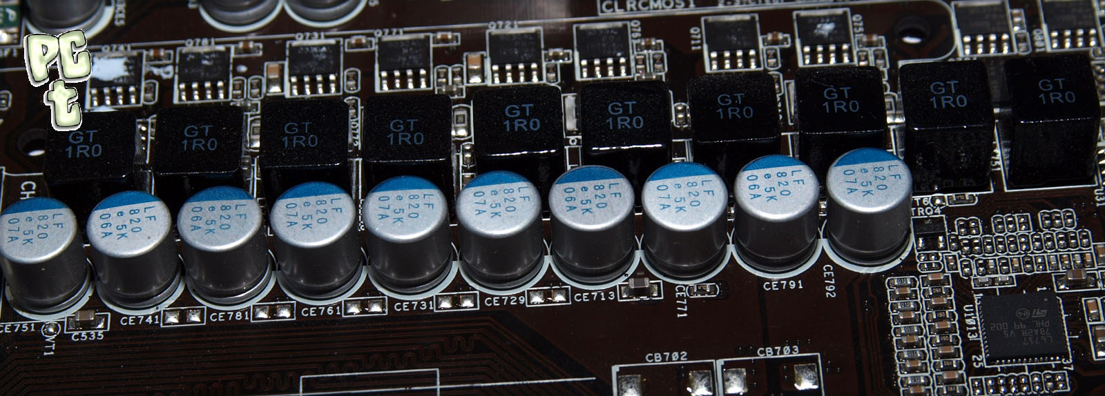

Die Spannungswandler sind auf dem MoBo neben der CPU. Für die FX-8000 sollte man am besten ein MoBo mit 8+2 statt 4+1 nehmen.

Die Spannungswandler sehen so aus (über den schwarzen Blöcken, nicht die silbernen Elkos.
