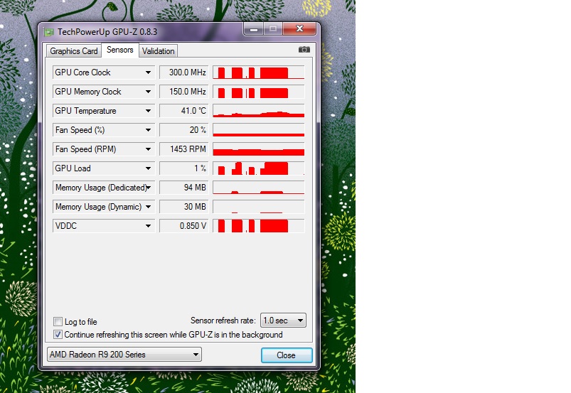

was emphielst du in so einem fall?
Zusatz: ich habe gemerkt dass meine GPU beim benschmark sehr große spannungseinbrüche hat.
Demnach sinkt auch die Taktrate und die FPS. Vorschläge?
