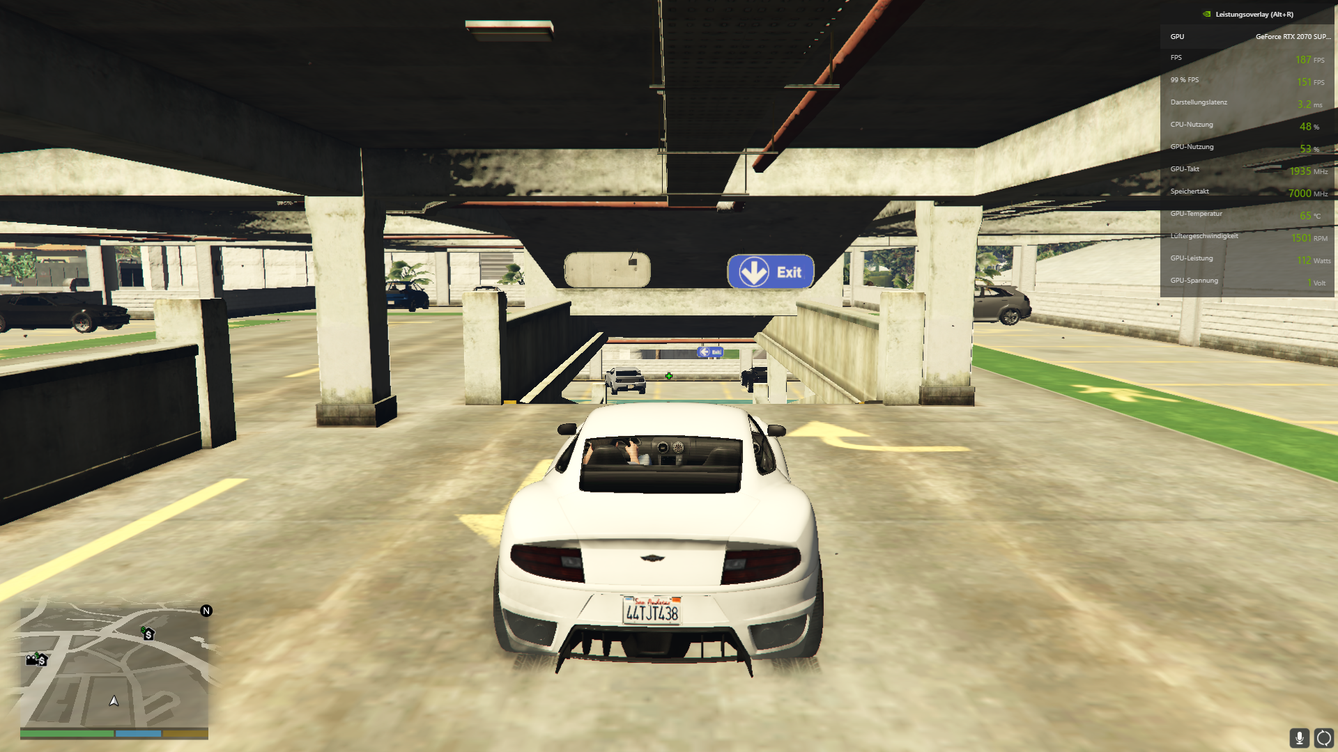

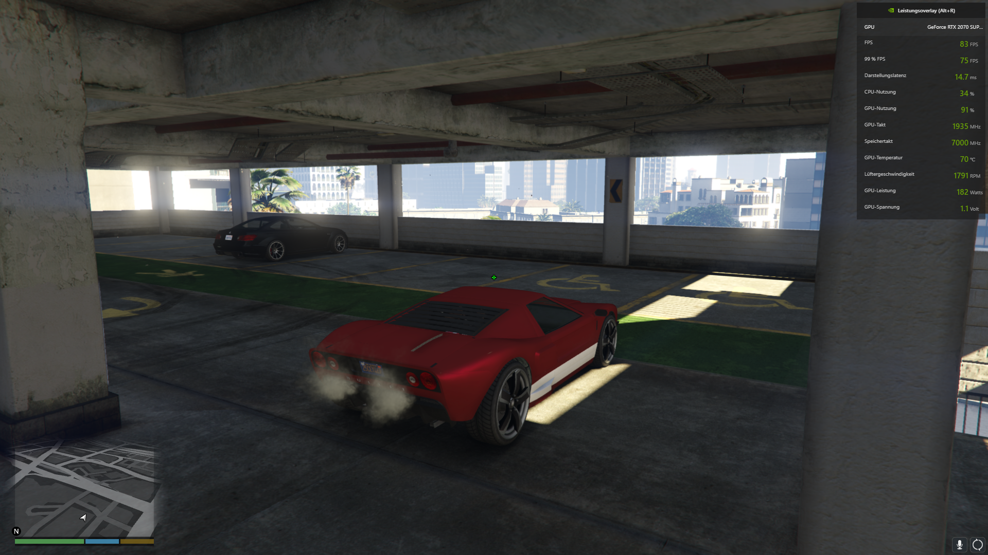

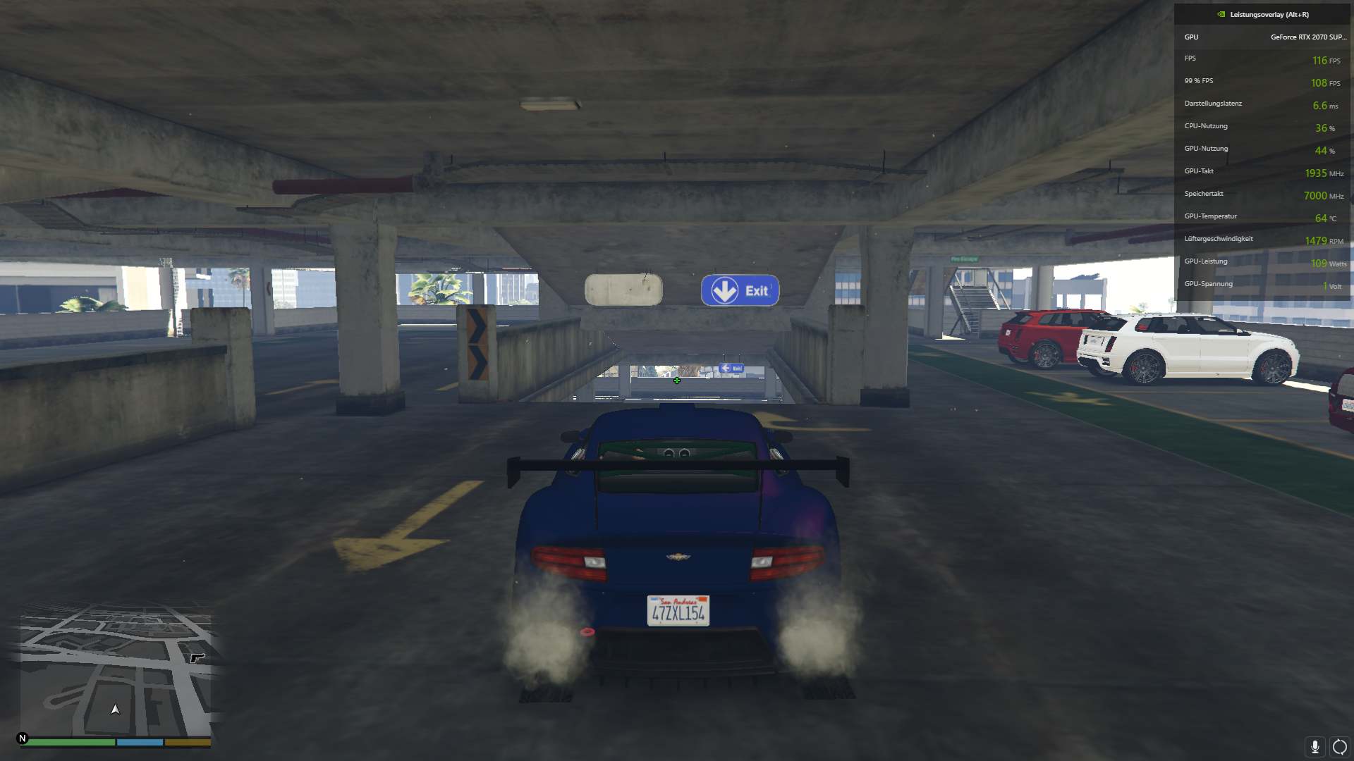

Bekomme aktuell bei GTA sehr schlechte FPS, hab das nie großartig hinterfragt bis ich von anderen Freunden gehört habe die spielen auf höchsten Settings mit konstant 60fps+, sogar weit mehr
Bereits unternommen:
An Settings herumgespielt (bringt ja keine Lösung, aber einfach ein Versuch), Treiber mit DUU alle deinstalliert und neu installiert, viel Google und Graka einmal ausgebaut und wieder eingebaut.
Im Anhang gibt's noch ein paar Bilder:
1) "wtf" - halbwegs gute auflösung
2) "standard_low" - niedrigste Auflösung die man seitens GTA einstellen kann
3) "custom_low" - custom settings.xml ohne schatten o.Ä.
Wäre wirklich super wenn mir jemand helfen könnte, bin mit meinem Latein aktuell echt am Ende :D

Verstehe die Bilder auch nicht. Du sprichst von schlechten FPS und Freunden die 60+ haben und auf jedem einzelnen Bild hast du 75+ frames :confused_alt:

"halbwegs gute auflösung" bedeutet was? alle drei screenshots sind FHD.
edit: 2) und 3) hartes CPU-limit, 3) leichtes CPU-limit.
