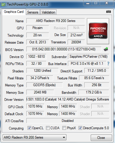

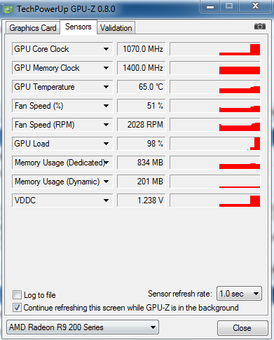

Hier die ScreenS. wenn ich nicht gerade spiele also von jetzt.
Mainboard bildschirm mein ich damit, ehm.. sitzt die karte richtig im slot? nochmal rein drücken. (hatte das schomal, das die karte nicht richtig drin saß und die Bandbreite gefehlt hat)
im BUS Interface steht nur 8x 1.1 das recht langsam, soweit ich weis sollte das auch im IDLE auf 16x 2.0/3.0 sein, evtl mal im Bios schauen ob die karte auch mit 16x 2.0/3.0 Bandbreite erkannt wird, sons wär das schon der fehler.

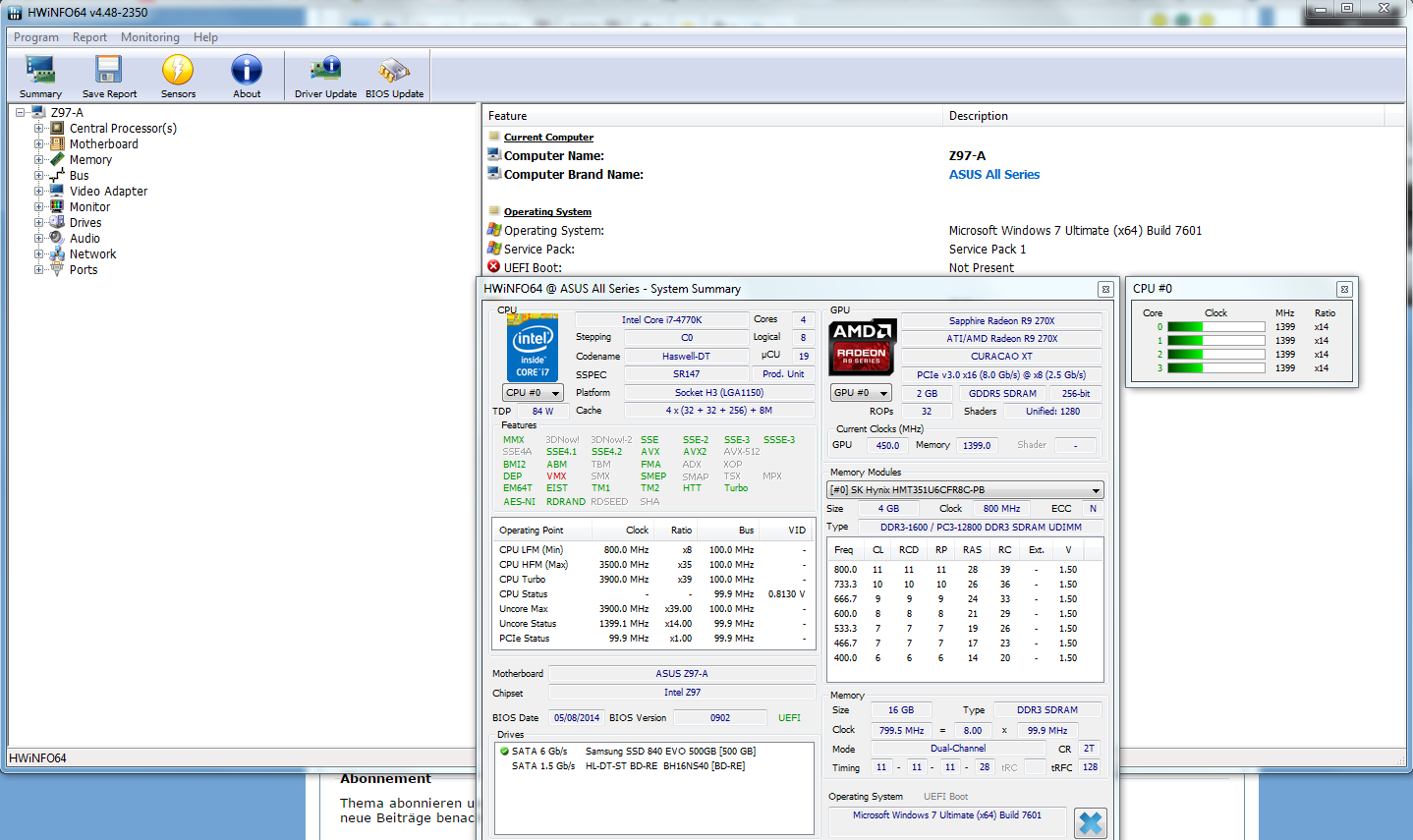

Besser wäre eine Log-Datei hochladen, am besten mit HWINFO erzeugt, dann wäre auch noch die CPU Auslastung verfügbar.
Es läuft ein Spiel im Hintergrund
Meintest du das mit Log ??
bin immernoch der meinung das die GPU evtl. nicht richtig/grade im slot ist, und dir die bandbreite verloren geht.
schrauben lösen und nochmal vorsichtig gegens board drücken (ist die klammer sicherheits pin wie auch immer richtig eingerastet am slot?)
Ich bräuchte da ein bischen sprachliche hilfe hättest du evt. skype oder ts³ ?
Jein, du musst das Loggen schon noch einschalten:
  • Klicke auf "Sensors"
  • dann erscheint ein neues Fenster
  • dann kannst du rechts unten das Loggen starten
... noch ein Tipp:
wenn du FRAPS vor HWINFO startest, werden auch noch die FPS geloggt !

Mir ist gerade aufgefallen das die Grafikkarte im 2ten Slot sitzt, kann es sogar auch daran liegen ?
An sich ja nicht, auch wenn der erste Slot im Handbuch "empfohlen" wird. Sind beides PCIe 3.0/2.0 x 16 Slots.
Würden nur als x8 laufen, wenn beide Slots belegt sind(Dual).
Vielleicht nützt's was, wenn du den Slot manuell unter PCH auf GEN2 stellst. Glaub aber irgendwie nicht, sollte das Board ja automatisch machen.
Jedenfalls brauchst du dich nicht wundern, so lange in GPU-Z @x8 statt @x16 steht.
