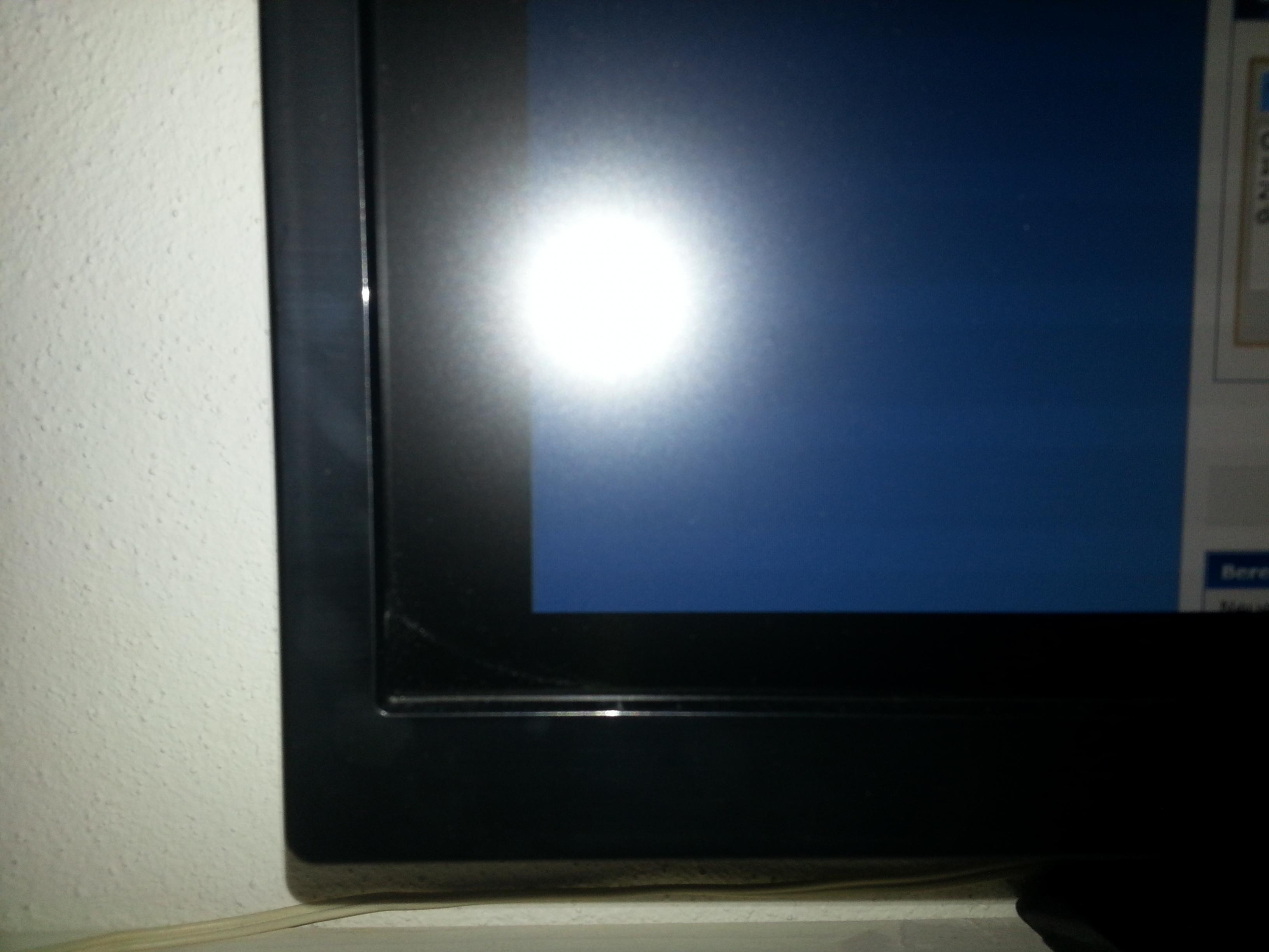

Okay nach einer Stund tüfteln jetzt ein Zwischenbericht:
1. Ja Boekki genauso blöd war ich und habe einen der 2 Monitore an das Mainboard angeschlossen... (Lag am Umzug, wollte den PC möglichst schnell wieder aufgebaut haben und hab nicht drtüber nachgedacht.)
2. die Onboardkarte habe ich im Gerätemanager deaktiviert, mir wurde dann verständlicherweise nur noch der Desktop dessen Bildschirm an der Graka hing angezeigt, also hab ich den zweiten Monitor auch an die Grafikkarte angehängt. Die ursprüngliche Leistung ist wieder da, allerdings habe ich ein Anzeigeproblem auf dem Hauptmonitor.
Die Auflösung des Monitors (24" LG Flatron E2442) ist auf dem maximum (1920x1080).
Wenn ich den Monitor ans Mainboard anstecke habe ich das nicht.
