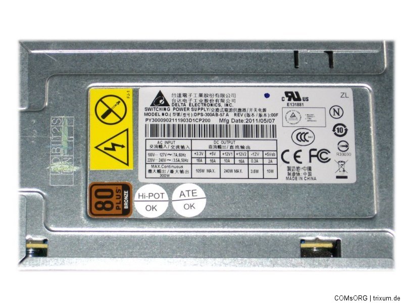

Er braucht ein neues Netzteil.
Das Ganze ist sowieso ein Fertigsystem und es ist deswegen nichtmal sicher ob das Mainboard eine neue Karte nutzen kann.
Coolermaster G450M und eine R9 280. Alternativen sind eine R9 285 2GB im Abverkauf oder eine GTX960 2GB
mit einer GTX960 könnte es auch mit dem jetzigen NT klappen denke ich? Muss er mal die Spannungen die das NT leifern kann angeben.
Nicht mit einem OEM Netzteil was wohl nichtmal einen PCIe Stecker haben wird. Eine 545 braucht 43 bzw. 64W.
PCI-E ist wumpe, wenn die Spannungen ausreichen, dann nimmt man nen Adapter!? Und OEM ist nicht gleich IMMER AUTOMATISCH mega Dreck?!? Wenn das passt und er ne günstige gebrauchte 960 findet, hat er für wenig Geld echt viel bekommen denke ich.
Gesamtleistungsaufnahme sollte zumindest kein Problem sein, mit der AMD schon eher:
https://www.computerbase.de/artikel...est.47907/seite-9#abschnitt_leistungsaufnahme
Oh wow, also beten, dass das NT hält? Adapter dranfummeln?
Na, von Dir möchte ich mir keinen PC zusammenstellen lassen.
Ja, Don, ich finds auch lustig wie sich manche auf die Gesamt-Stromaufnahme beziehen ohne auch nur im entferntesten zu wissen, welche Stromstärken das Netzteil auf welchen Spannungspfaden zu leisten vermag. Ist es ein älteres Netzteil hat es viel Power auf 5V und kommt bei 12 gerade mal so hin um die aktuelle Karte zu versorgen. Will er dann mit der neuen Karte spielen geht die Mühle einfach kurz und schmerzlos aus. Oder das Netzteil raucht ab wegen fehlender Schutzschaltungen und reißt den Rechner gleich mit übern Jordan.

Wird knapp wenn die 300W in dieser Belastungsaufteilung nicht Dauerhaft bereitgestellt werden können.

Er soll die Spannungen posten? Dann kommt 3,3V 5V und 12V, aber eben nicht wie viel Ampere bei welchen Spannungen, denn DAS ist wichtig, hast du aber eben NICHT geschrieben
Genau, poste mal die genauen Specs vom Netzteil oder mach ein Foto vom Typenschild.

Er hat ein Netzteil mit der Bezeichnung: DPS-300AB-57A.
Der Computer trägt die Bezeichnung: Acer Aspire M3970.
Anbei ein Foto aus Google bzw. eBay vom Netzteil.

Welche Variante hätte er denn jetzt ohne das Netzteil zu tauschen und die andere Variante wenn er das Netzteil tauschen würde.
Welches Netzteil könnte man außerdem empfehlen und passen die Anschlüsse auf die vorhandenen Komponenten?

Ohne Netzteilaustausch gibts es praktisch gar nichts bei den leistungsfähigeren GPU's. Lediglich eine nvidia 750, aber wenn man damit was spielen will, sollte man diese natürlich nicht nehmen. Und nur so als Einwurf: DayZ läuft auf keinem System auf Ultra ! :D
Also Netzteil + GPU kaufen, wenn man mit dem System zocken will !
