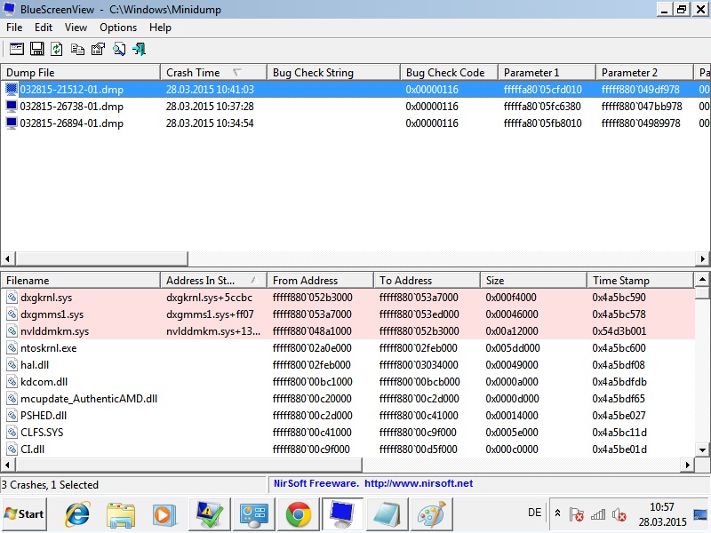

Dann las ich im Inet von dem Programm "BlueScreenView" der mir auch direkt anzeigte das ich bei jedem Bluescreen/Absturz
3 Treiber Probleme habe.
Ein Bild davon habe ich unten angehängt.

De Angaben zu deiner HW sind nicht präzise genug - davon abgesehen liegt es fast sicher an der GPU.
