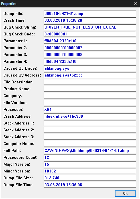

Der Computer wurde nach einem schwerwiegenden Fehler neu gestartet. Der Fehlercode war: 0x000000d1

Dein Fehlercode ist nichtssagend bei den Bluescreens. Nimm Bluescreenview her und poste einen Screenshot davon. Obwohl ja eigentlich bei deinem Bluescreen schon die Hardware ungefähr angegeben wird, die den Fehler verursacht. Du nennst aber nur einen nichtssagenden Code

806784

Und der Screenshot ist aber nicht vom MemTest86.

Sind alle Bluescreens die selben? Also immer atikmpag.sys und DRIVER_IRQ.....?
Falls ja: Treiber mit DDU restlos entfernen und dann aktuellen neu installieren.
Bringt das nichts, ist wahrscheinlich ein Hardwaredefekt vorhanden. Entweder von der GPU oder vom Netzteil, welches die GPU nicht richtig versorgt (ja, das kann auch beim Surfen passieren, weil der Browser die Grafikkarte zur Hardwarebeschleunigung benutzt)
