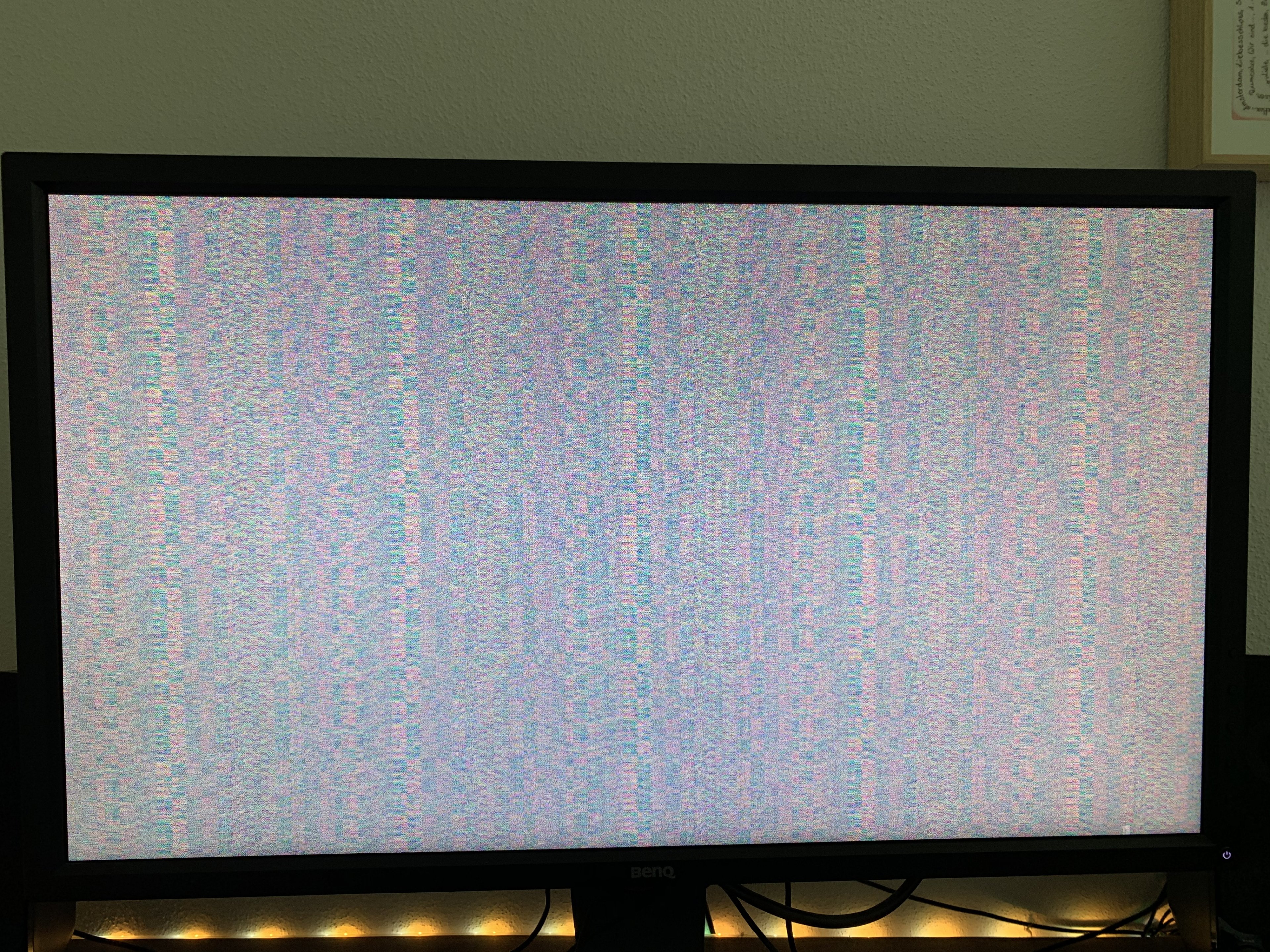

Hallo Leute,
Kurz nachdem Windows gebootet hat komm ich noch normal auf den Desktop. Kurz danach verabschiedet sich das Bild wie hier zu sehen...
824896
Danach wechselt er meist zu einem grünen oder pinken Bildschirm. Graka ist eine Vega 56 sapphire nitro+
Hab im abgesicherten Modus den Graka Treiber deinstalliert hilft aber nix. Nach 2-3 min im normalen Betrieb das selbe Ergebnis. Angeschlossen über Display Port aber über HDMI das selbe.
Bin mit meinem Latein am Ende, könnte noch Windows zurücksetzen aber ich glaube nicht das dort der Fehler liegt, eine andere Graka hab ich leider nicht hier zum Testen.
Für Hilfe bin ich dankbar und wenn wir nur einer sagt die Graka ist hinüber.
danke
Defekter VRAM. Die Karte ist hin.......

Bios Switch bringt leider auch nix. Treiber wurde nur im abgesicherten Modus entfernt, wie gesagt ich komm aber gar nicht dazu im normalen Modus neu zu installieren. Anderer Bildschirm (TV) selber Ergebnis. Leider. Danke aber fürs Helfen.
Ich glaub auch der V RAM hat sich verabschiedet, die Karte hat noch Gewährleistung mal schauen.

Das gleiche Bild hatte ich auch bei zwei Vega 56 (Powercolor Red Dragon) gleich nach Kauf, bzw. Austausch. Die dritte Karte war dann in Ordnung. Ich hatte auch alles Menschen-denkbare ausprobiert, weil ich dachte es läge an dem restlichen Setup, es war aber offenbar ein Hardwareproblem...
