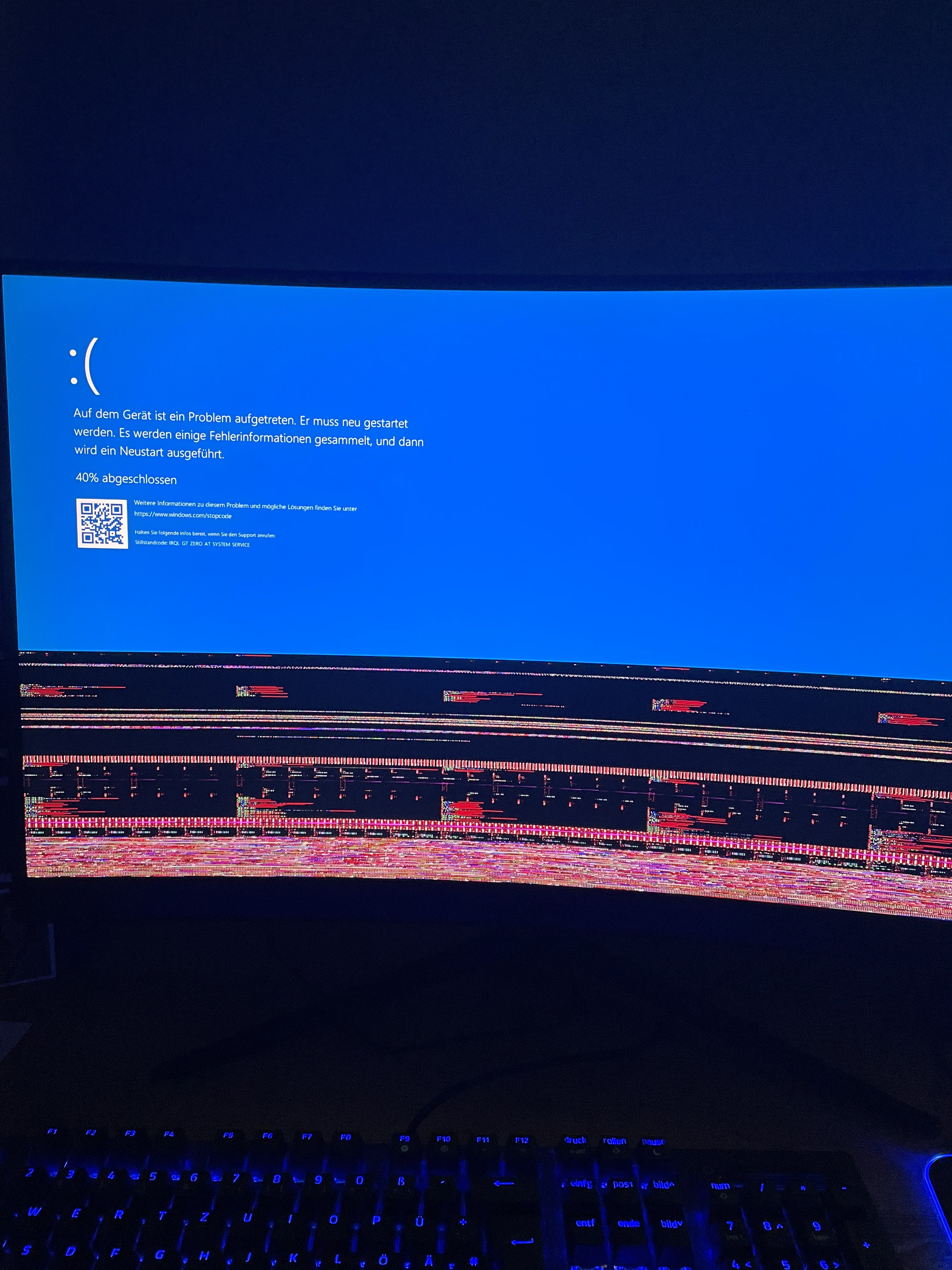

Kollege von mir hat vor ca 1 woche den Treiber geupdatet (über das AMD Programm), dann hatte er jeden tag so merkwürdige aussetzten mit blackscreens (2 sek black, dann wieder alles da). Er hat dann einen frühere Treiber wieder installiert (der sollte laut internet stabil sein), und jetzt hat er diesen Bluescreen bekommen: Bild
Ram mittels Memtest 12h auf 100% ausgelastet. Keine Probleme, jedoch ist mir aufgefallen dass sie nur mit 2166 Mhz laufen
Als nächster hätte ich mithilfe von "Display Driver Uninstaller (DDU)" alles deinstalliert und neu installiert.
Im netz findet man zu diesem fehler einige ursachen. Meiner Meinung nach liegt es ziemlich sicher an der Graka (kurz nach treiber update/downgrad hatte er probleme und im bluescreen diese artefakte deuten doch auch auf ein problem mit der graka hin, oder nicht?
Falls ja, Graka defekt oder einfach nur treiber wirrwarr.
nachdem ich treiber fresh installiert habe, wie kann ich am besten die grafikkarte testen (Graka Benchmark?)
LG
Sind solche Fragmente öfter mal zusehen und wie läuft das System ohne Treiber (Microsoft Basic Display Driver)? Sofern möglich würde ich einfach mal Windows sauber neu installieren.
Das auf dem Bluescreen solche Fragmente sind passiert schon mal, auch ohne Hardwaredefekt.
Vielleicht stimmt auch etwas mit deinem PC nicht. Hast du die GPU mal in einen anderen Rechner eingebaut?
Der beste Test ist immer noch die reale Anwendung, ich würde sagen "Beobachten und weiter machen".
