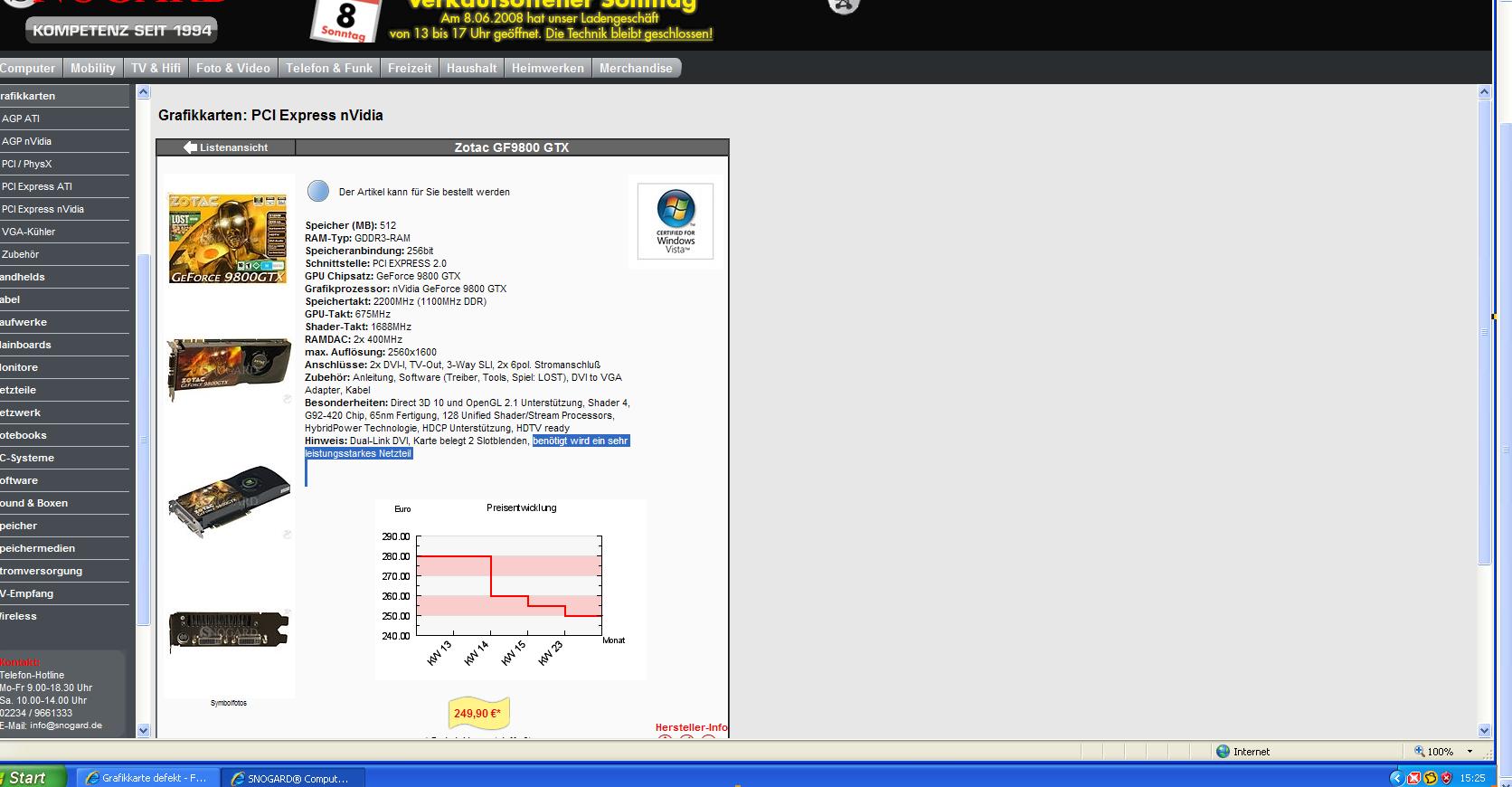

Du holst dir für beide GK-Stromanschlüsse den Strom vom Netzteil und nicht einen vom Mainboard? Die Karte ist auch im richtigen Slot fest eingesteckt? Richtige Treiber sind aufgespielt? Hardware wurde erkannt? Oder das Netzteil bringts tatsächlich nicht. Schau mal bitte auf beiliegende Anlage: Da ist von einem "sehr leistungsstarkem Netzteil" die Rede. Aber versuche erstmal die genannten, möglichen Fehlerquellen auszuschliessen.
