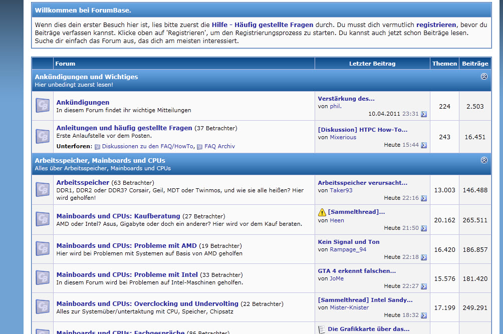

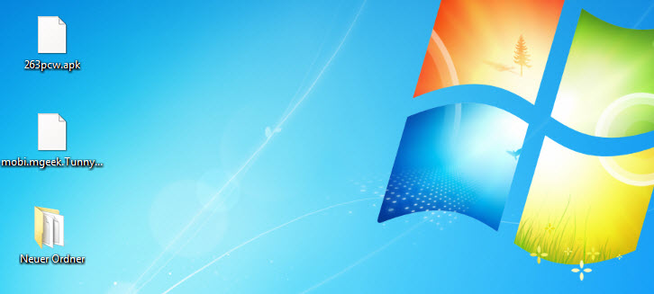

ich habe plötzlich folgendes problem. Und zwar sieht es so aus als hätte meine Graka einen weg. Kann das sein?
Ich hatte eine SD Karte drin. Nachdem ich diese entfernt habe sah der Bildschirm so wie auf den Bildern aus.

:D Auf den Screenshots ist natürlich nichts zu sehen.
wie, warum ist da nichts zu sehen?
Gruß
Sascha
weil da nichts zu sehen ist :rolleyes: mach mal einen roten Keis um das, was du meinst.
Man sieht den Fehler nicht, weil der Screen von deinem System gemacht wird anstatt von deiner Grafikkarte :D. Musst mit einer Kamera machen oder einer VideoCam. ^^
mach mal ein bild mit nem foto apparat vom Bildschirm, da sehen wir es garantiert

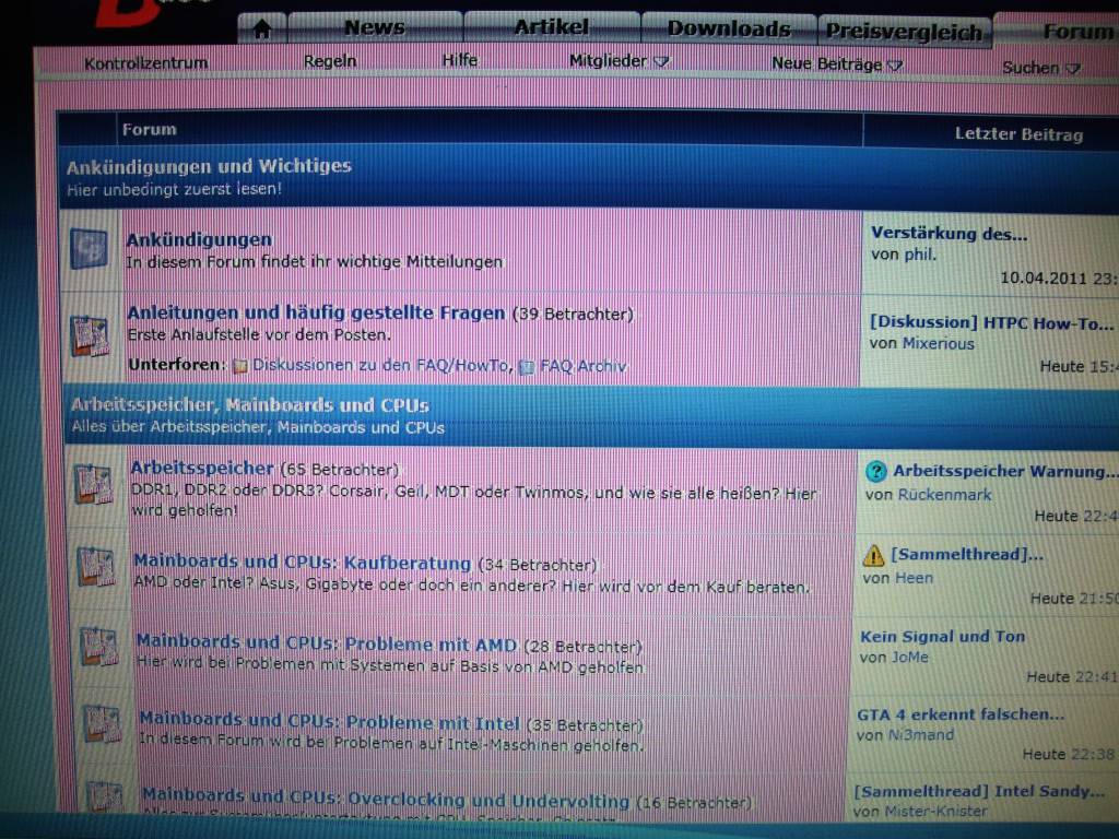

ok habe mal ein Foto gemacht.
Hast du vielleicht was im Farbschäme geändert? Schau mal, ob 32 Bit angestellt ist.
ja ist auf 32 eingestellt.
