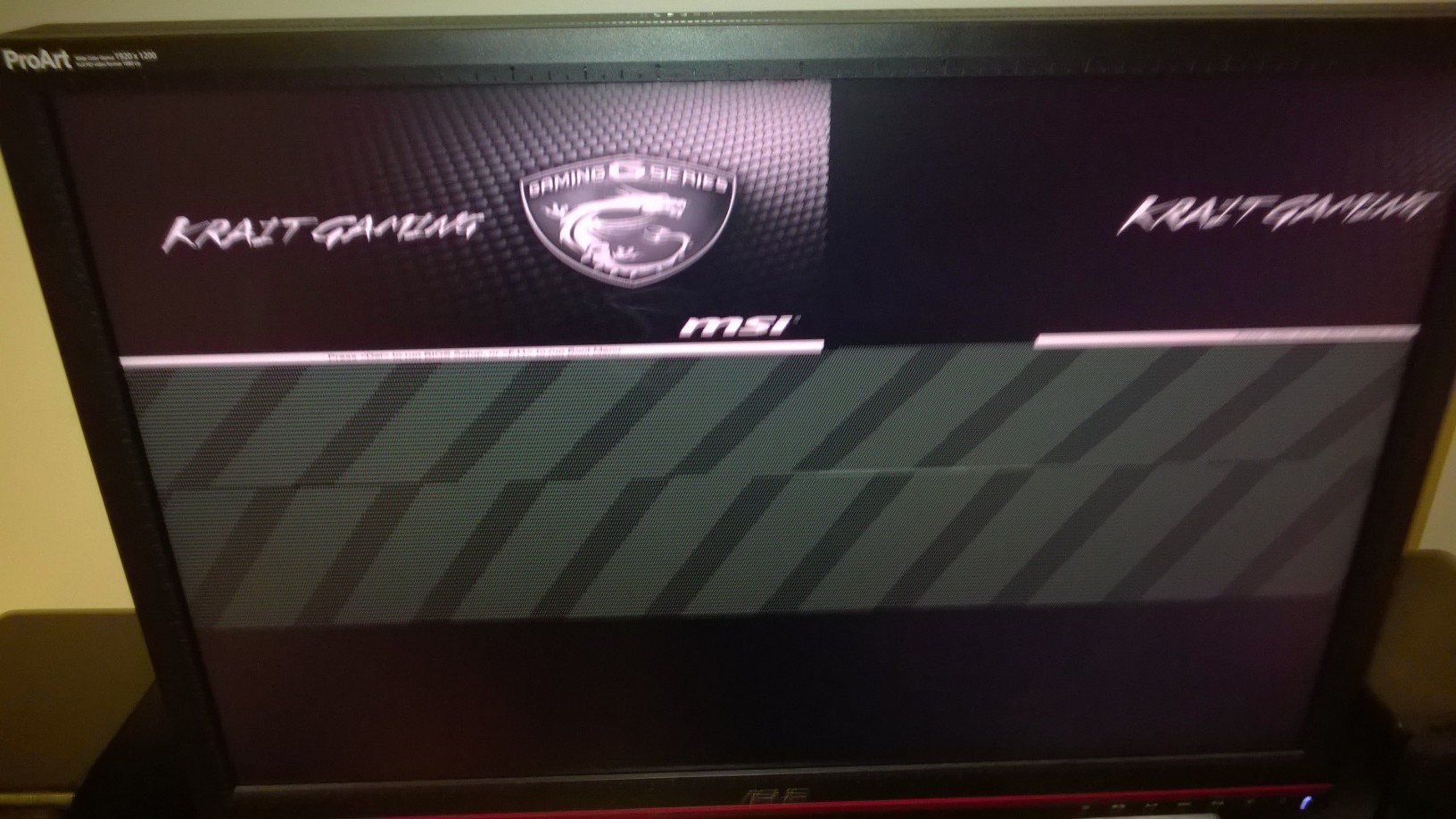

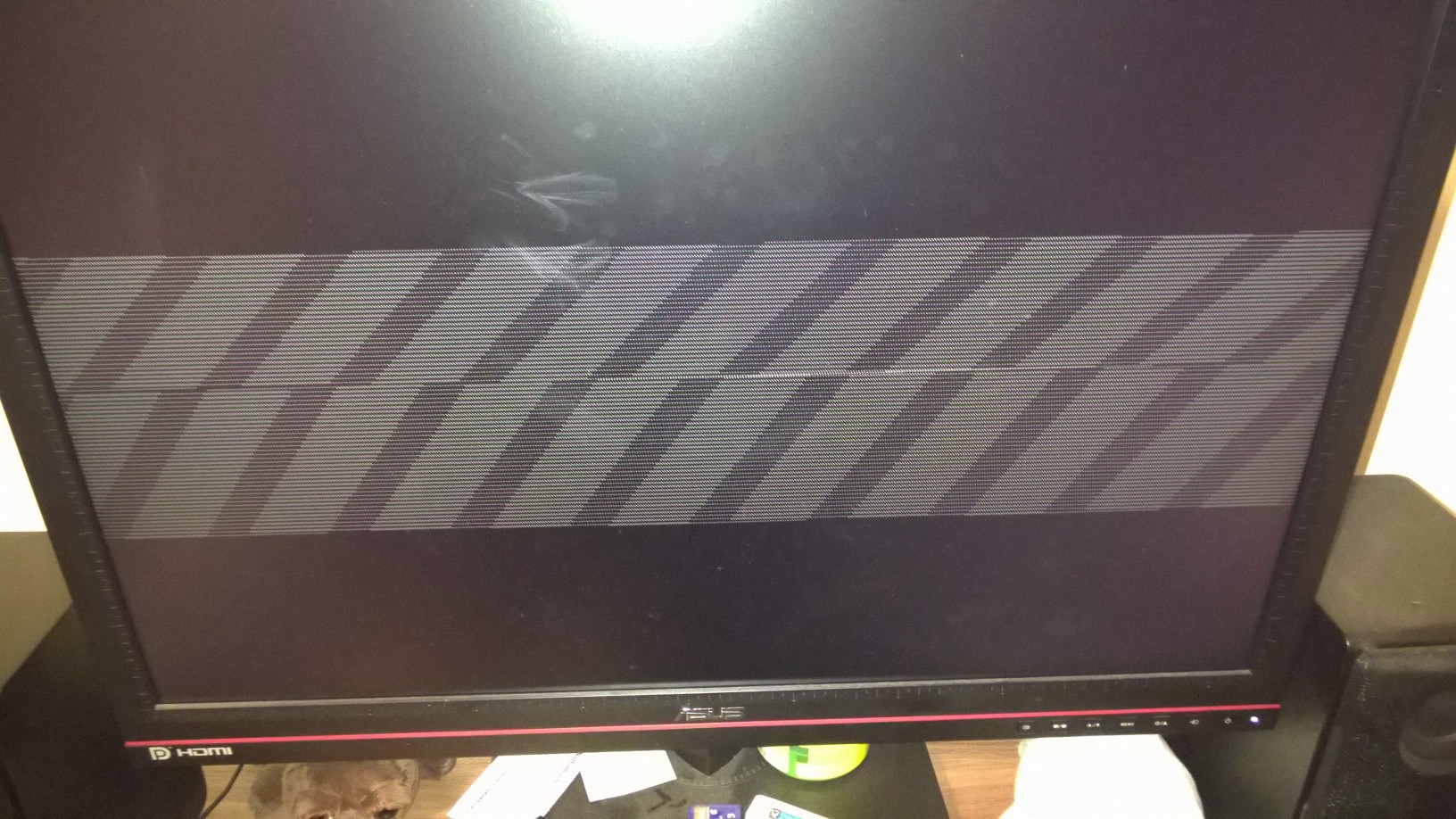

Habe nun schon des Öfteren beim Booten beim Boot-Screen des Mainboards Grafikfehler bemerkt.
Diese tauchen mal und dann wieder bei 20 Bootvorgängen nicht.
Weshalb ich jetzt schon ein Monat gebraucht habe bis ich endlich mal beim Booten das Handy zur Hand hatte. :lol:
Sieht mal so aus:
Und mal etwas anders. Wobei ich letztens nur mehr DIESE Variante hatte und deshalb nicht mehr genau weiß wie die andere ausgesehen hat. ^^

Ja, klingt nach VRAM. Kommt oft nach und nach und wird immer schlimmer. Die schwarzen Dreiecke sind auch ein häufiges Indiz dafür.
Ich würde sie umtauschen.

Nene dreiecke sind es nicht (diese Symptomatik kenne ich bereits von einem Kollegen) und wie gesagt ausser bei Saints Row 4 habe ich das nicht.
Ist mehr eine Stufige schwarze "Wolke" nur eben über einer Textur.
