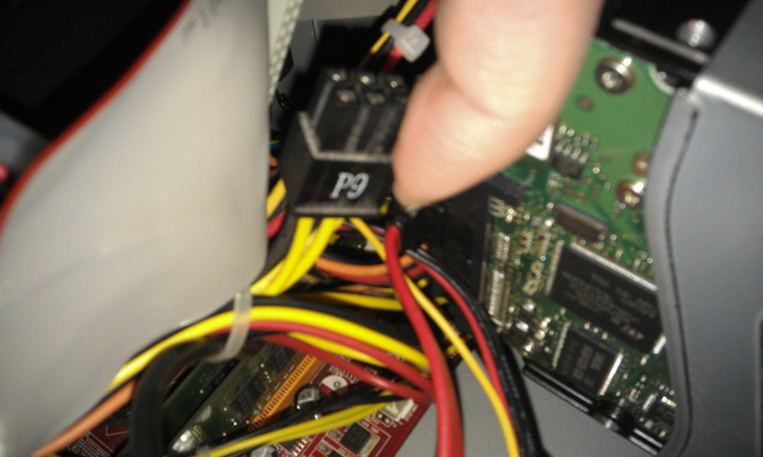

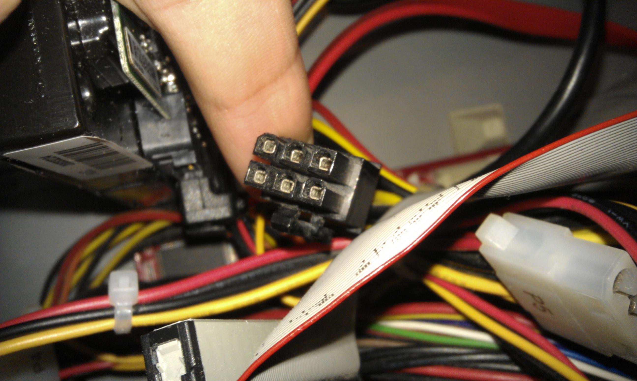

Also ich habe gerade nachgeschaut ein 6 polliger Stecker wäre noch frei.
Der hier ist gemeint oder?

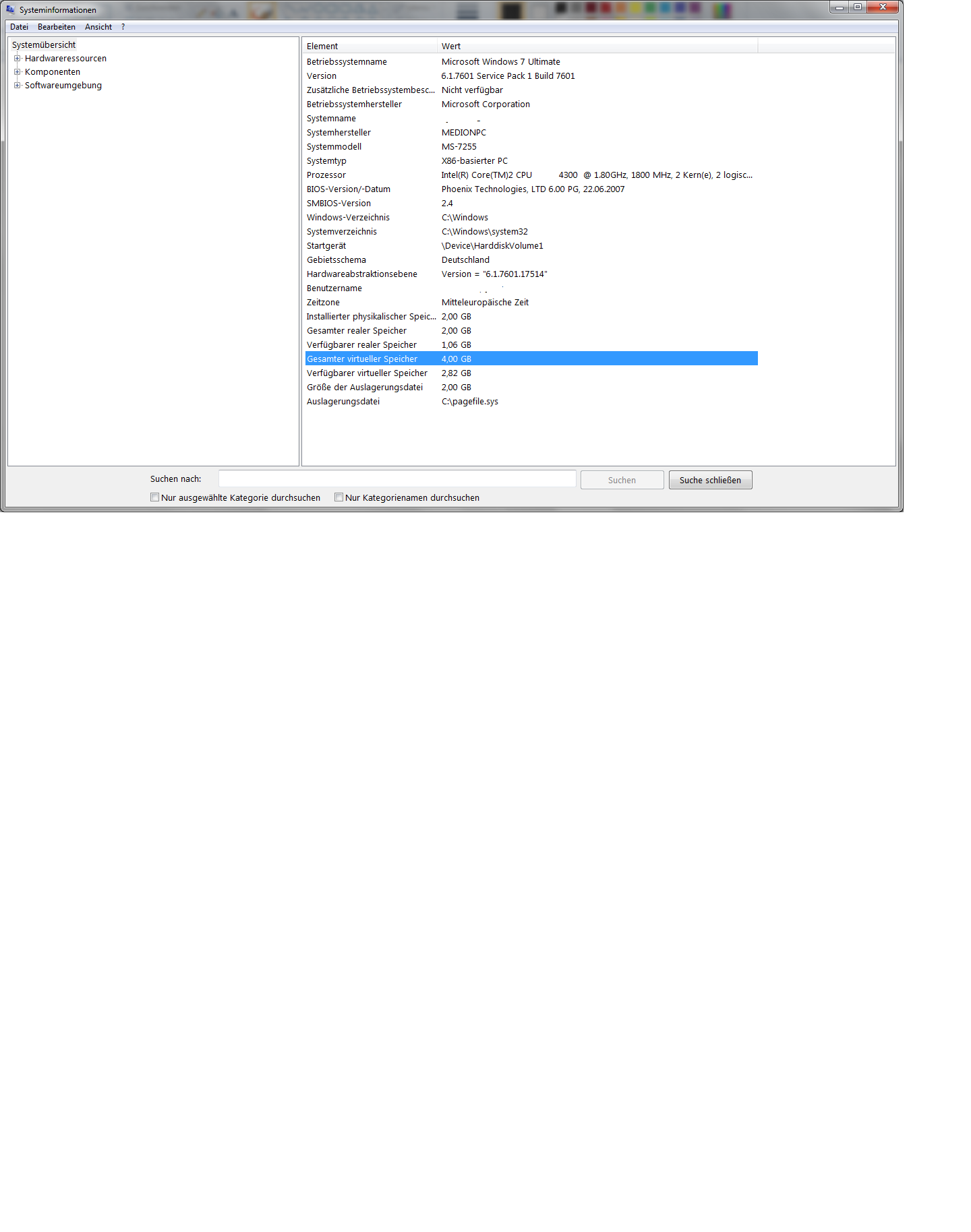

Hier sind die Details zu meinem Bios
Welche soll ich den genau nehmen.
