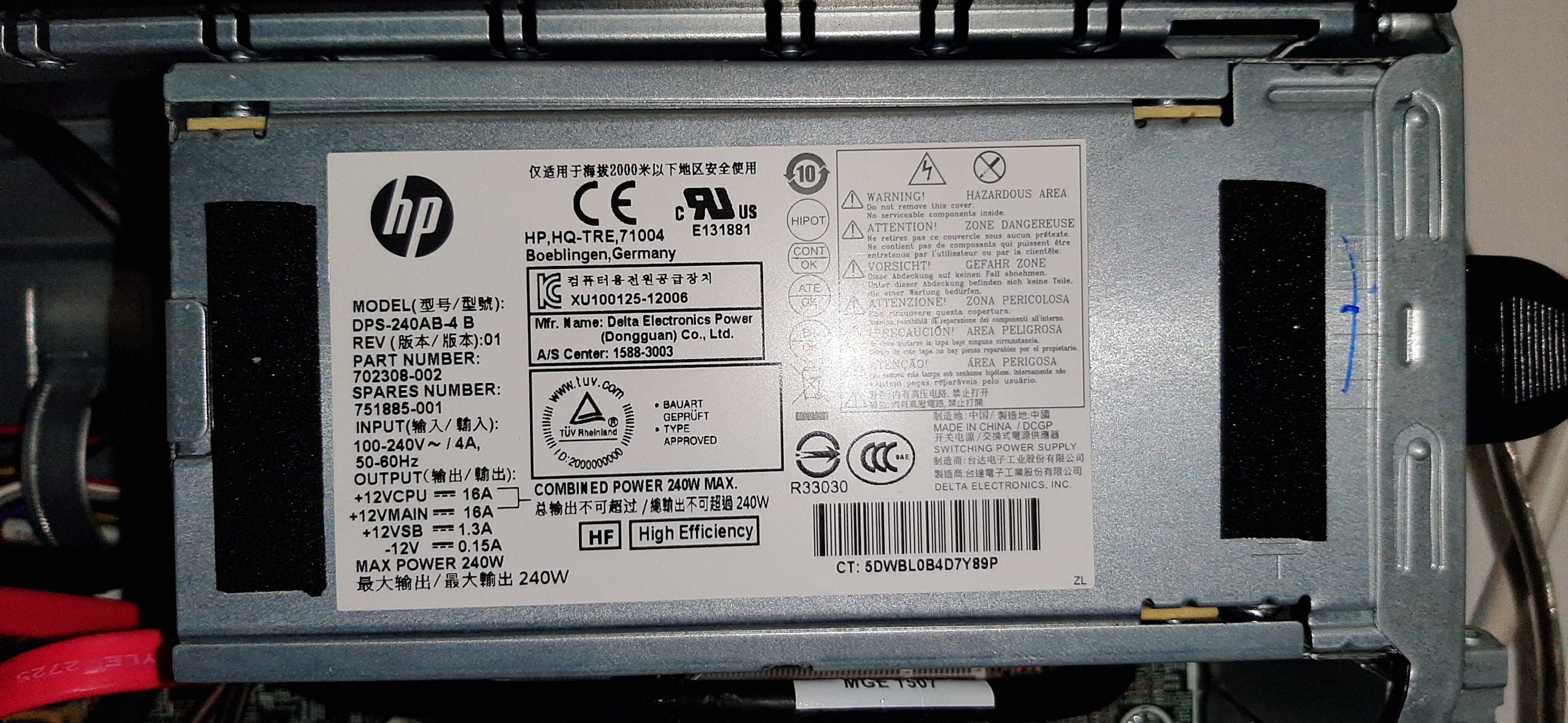

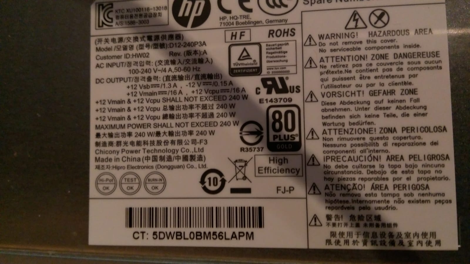

"HP Netzteil 240Watt " ob das reicht !?
Da ist aktuell keine Grafikkarte drin?
Wenn keine drin ist, können 30 Watt für die 1030 bzw. 75 Watt für die 1050 TI schon zu viel sein. Ist aber aus der Ferne schwer zu beurteilen. Solche PCs werden aus Kostengründen ohne Puffer für Mehrleistung zusammen gestellt.
zurzeit ist keine GK drin.
Die CPU sollte reichen. Das Netzteil theoretisch auch (wenn auch sehr knapp) 75 Watt die Grafikkarte + I5-4570 85 Watt + div. weitere Komponenten ca. 20-30 Watt = 190 Watt - abzgl 20% Verlustleistung beim NT 240 = 192 Watt. Knappe Kiste könnte aber klappen - im zweifelsfall die 1050TI LP (ohne Stromanschluss) probieren und zur Not zurück schicken bzw. neues NT kaufen.
EDIT: 80+ Gold Netzteil - sollte also 88% Effizienz haben - könnte also klappen.

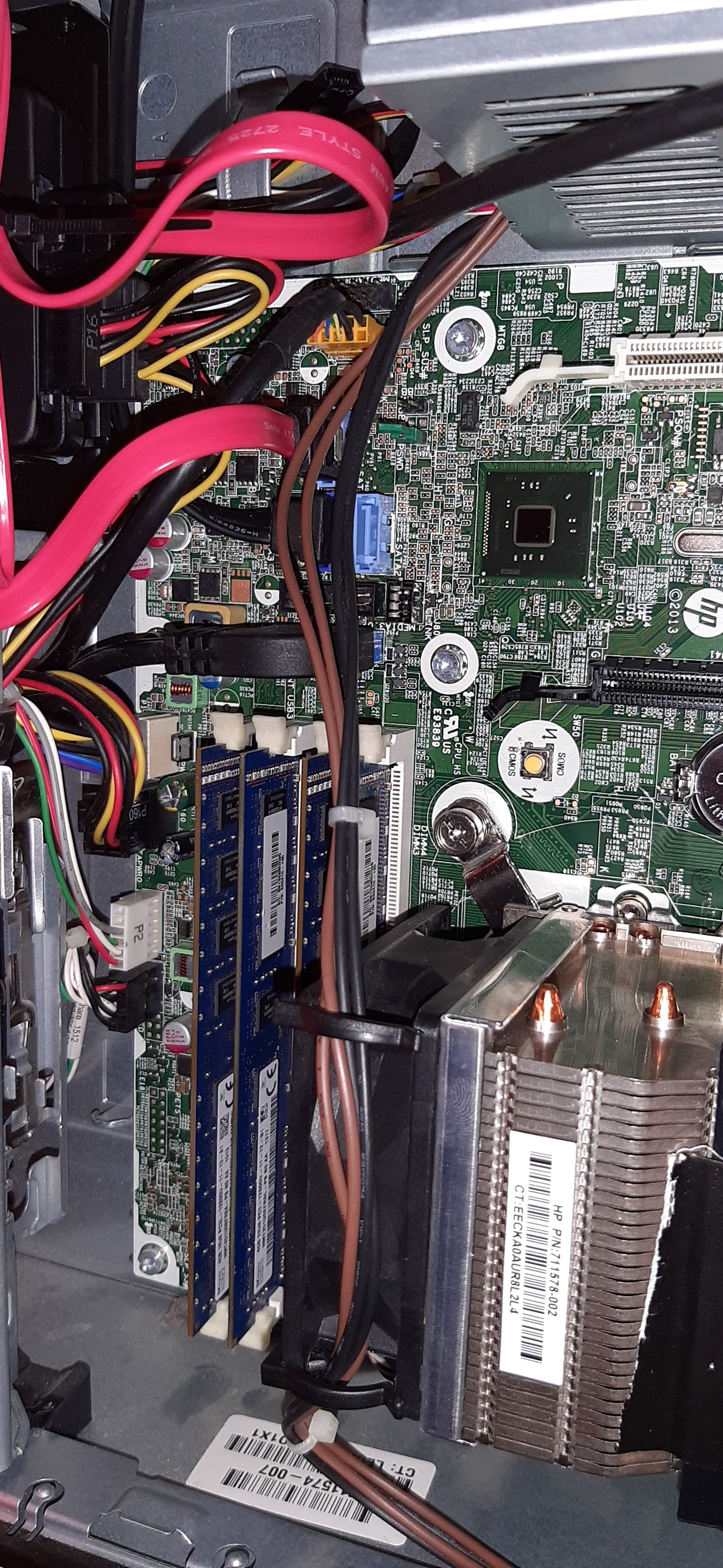

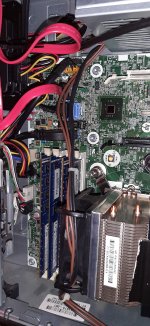

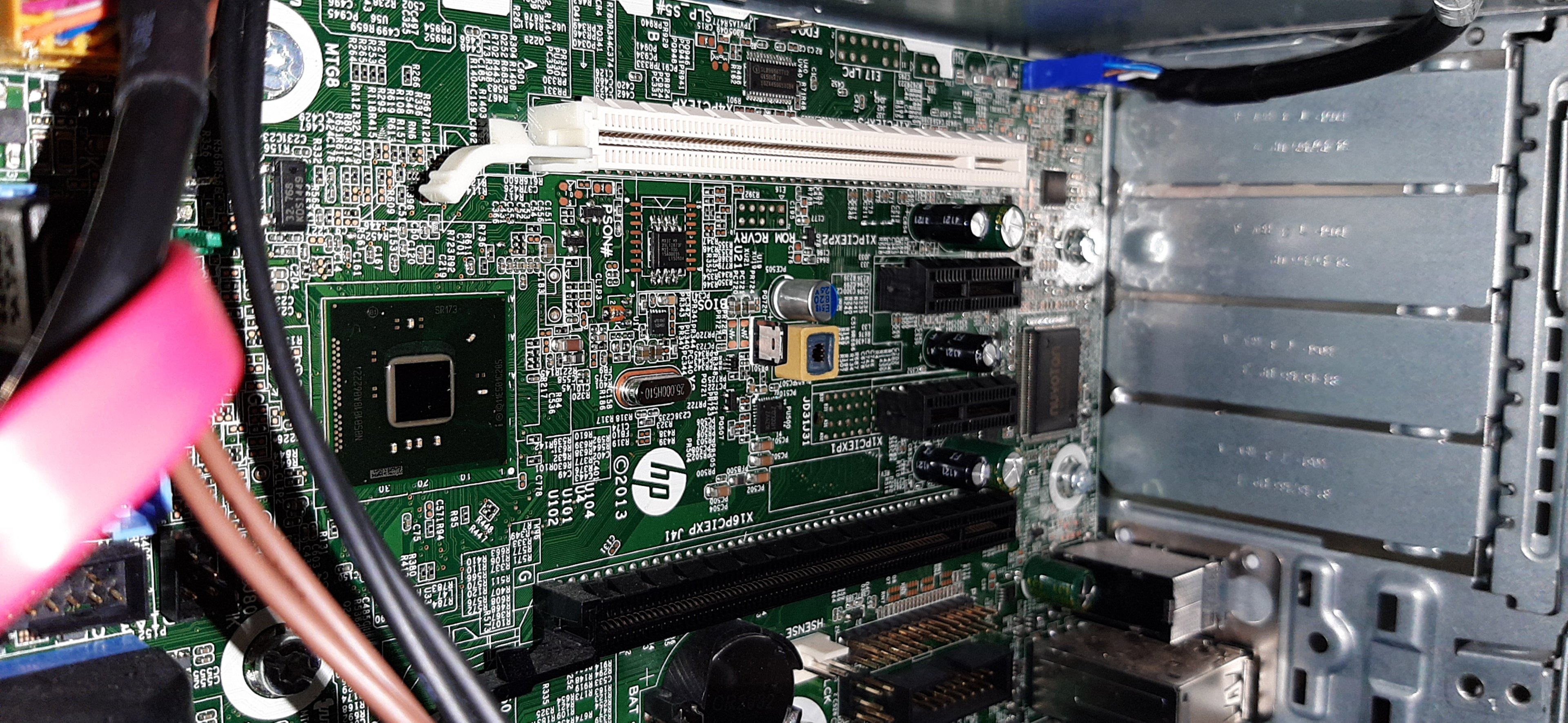

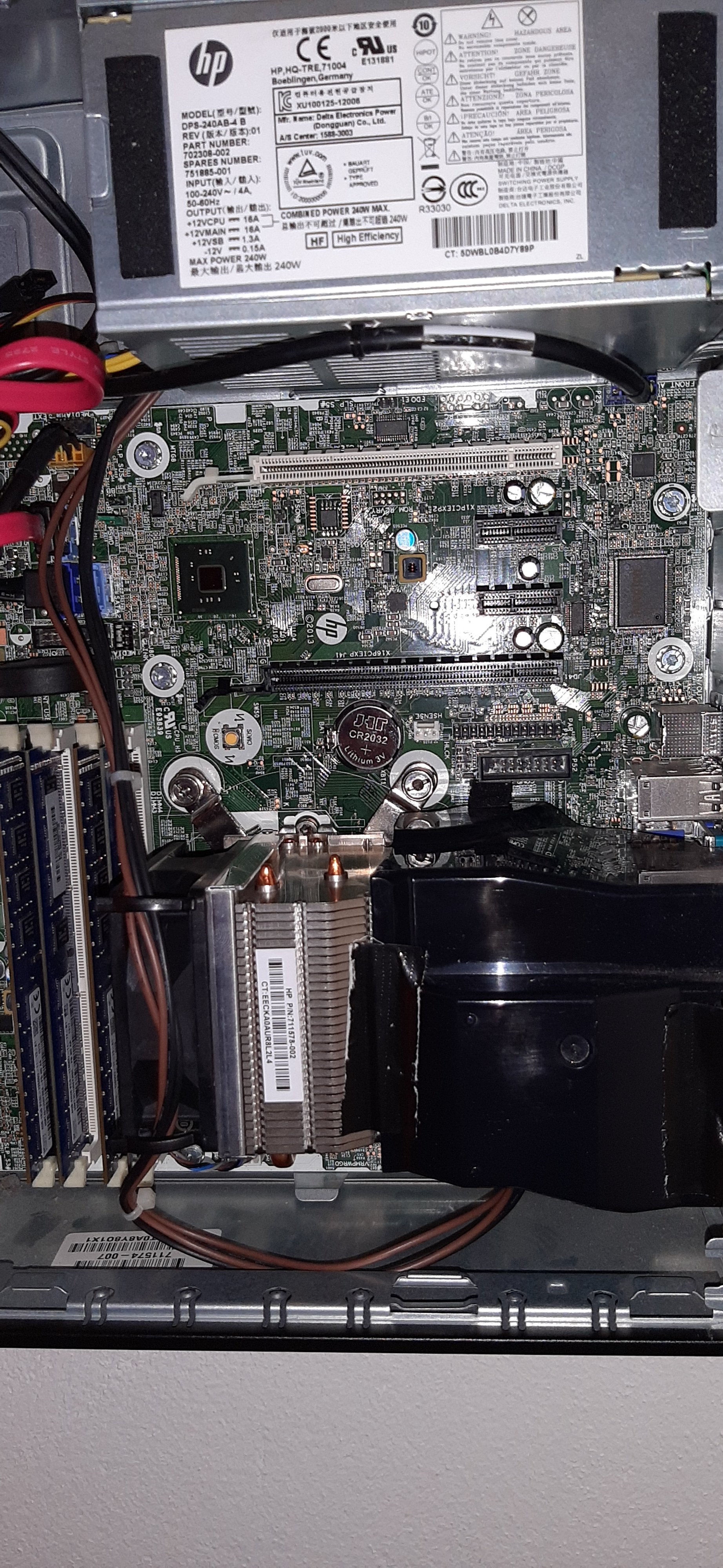

Wenn ich das richtig sehe müsstest du ein Mainboard mit Intel Q87-Chipsatz verbaut haben. Stimmt das?
Da sollte wohl zunächst geklärt werden ob überhaupt ein physischer PCI-Express Slot für eine Graka verfügbar ist!?
Wenn ja, stellt dieser Slot tatsächlich nur max X4-Anbindung zur Verfügung?
Reicht ferner die Leistung deines Netzteils aus?
diese rechnenweise bitte sofort wieder vergessen...weil komplett falsch.
ein 240w nt liefert immer 240w an den rechner.
der wirkungsgrad zeigt nur an wie effektiv diese leistung bereitgestellt werden kann
in diesem fall bei 88% sind das :
240 / 0.88 = 272W
dh. der rechner bekommt 240w
und das netzteil muss dafür 272w auf der steckdose ziehen.
aber in keinem fall verringert sich die leistung die ein nt bereitstellen kann.

Würde sagen, probiere es aus. Mehr als das der Rechner nicht startet oder unter Last aus geht, kann nicht passieren.
Das ist so nicht ganz richtig. Wenn du miese Netzteile (was nicht heißen soll dass da ein mieses NT verbaut ist) kann das bei Überlast auch mal ganz hässliche Spannungen raushauen die dir deine Komponenten schlachten.
Man sollte also nie ablichtlich ein NT überlasten.
Wie man aber hier sieht: https://www.computerbase.de/artikel...est.57985/seite-3#abschnitt_leistungsaufnahme frisst selbst das stark übertaktete CB Testsystem mit der 1050Ti keine 180W
Also ich fände ja immernoch eine Info zu verbautem Mainboard und Chipsatz interessant..
Es ist ein Q87 Chipsatz, Bilder davon gibt's bei Google, Datasheets bei HP.
(Und ja der Slot bietet PCI-e 3.0 x16)
