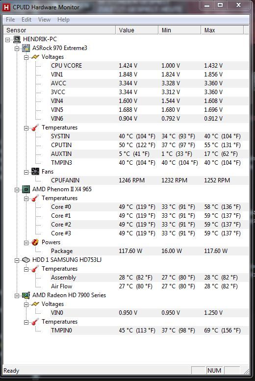

Nach etwa 15Minuten Nacht Rumfahrt in GTA 4 Volle Detaisl Sichtweite bei ~40

/Edit Hat sich Wohl erledigt nur die Temperaturen sind echt merkwürdig hoch dafür das kein OC mehr besteht
Halbe Stunde GTA 4 CPU Max 58°C und GPU Max 75°C
