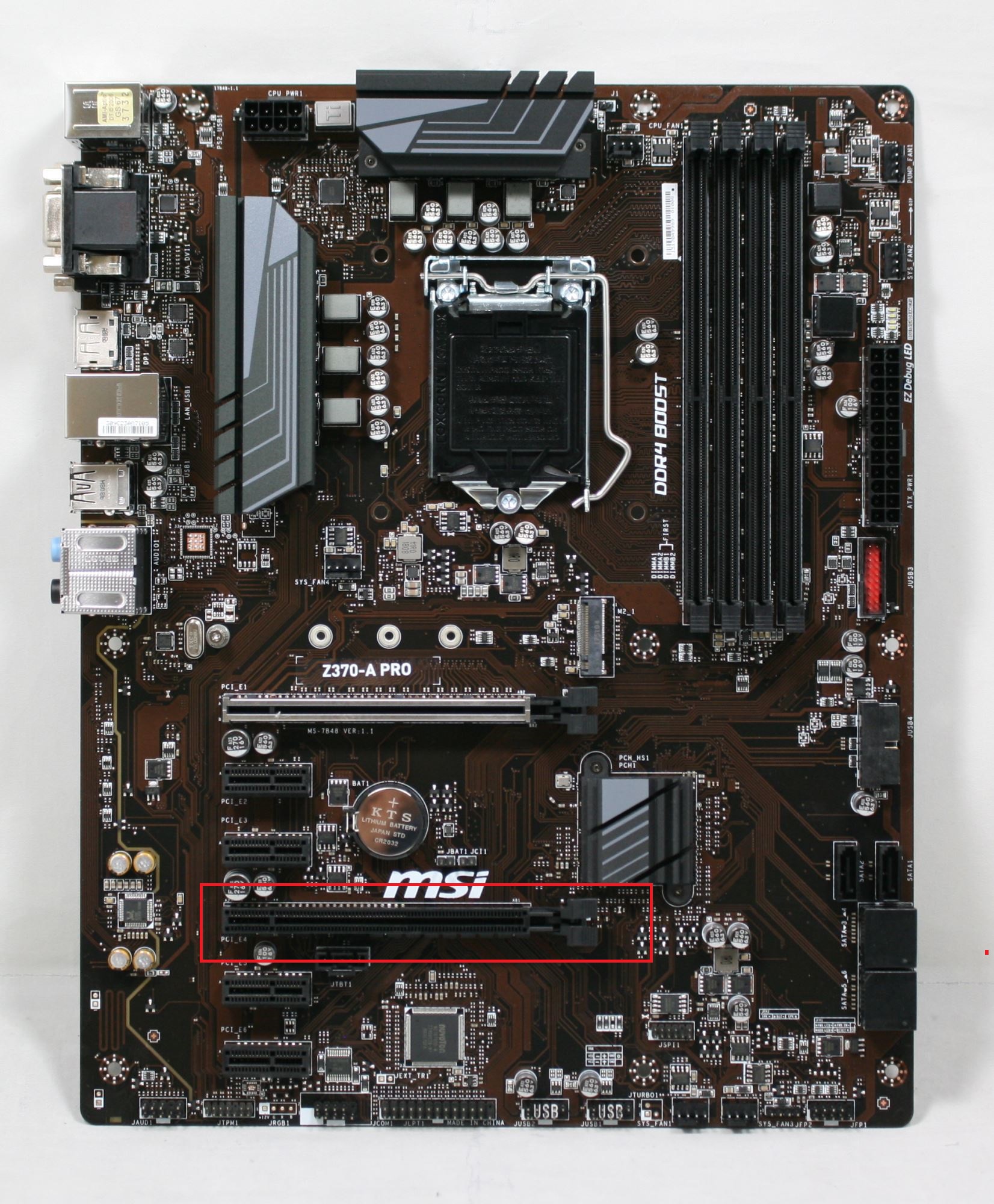

@GuSchLa: Ja den zweite PCI-E hab ich getestet. Gleiches verhalten. Neuste Bios fürs Mainboard muss ich noch versuchen. Dürfte aber nichts ändern, da ich ja auch schon die RX 470 dring hatte und die immer funktioniert hat bis plötzlich der Monitor schwarz wurde. Was ich jetzt aber gesehen habe ist, dass wenn ich im Bios die IGP erzwinge, fährt der Rechner hoch und zeigt mir im HW Manager dass die RX 6700 XT drin steckt (8Pin und 6Pin angeschlossen). Der Monitor bekommt aber über HDMI trotzdem kein Signal. Karte wird aber erkannt und der MSI Afterburner liest auch die Daten aus. GPU-Z ebenfalls.

GuSchLa schrieb:Schon mal die Karte in den PCI_E4 Slot gesteckt?
Kisk schrieb:Ich hab die RX 470 nicht auf beiden probiert. Die RX 6700 aber schon.

Die PCI+E Slots wurden beide geprüft.
