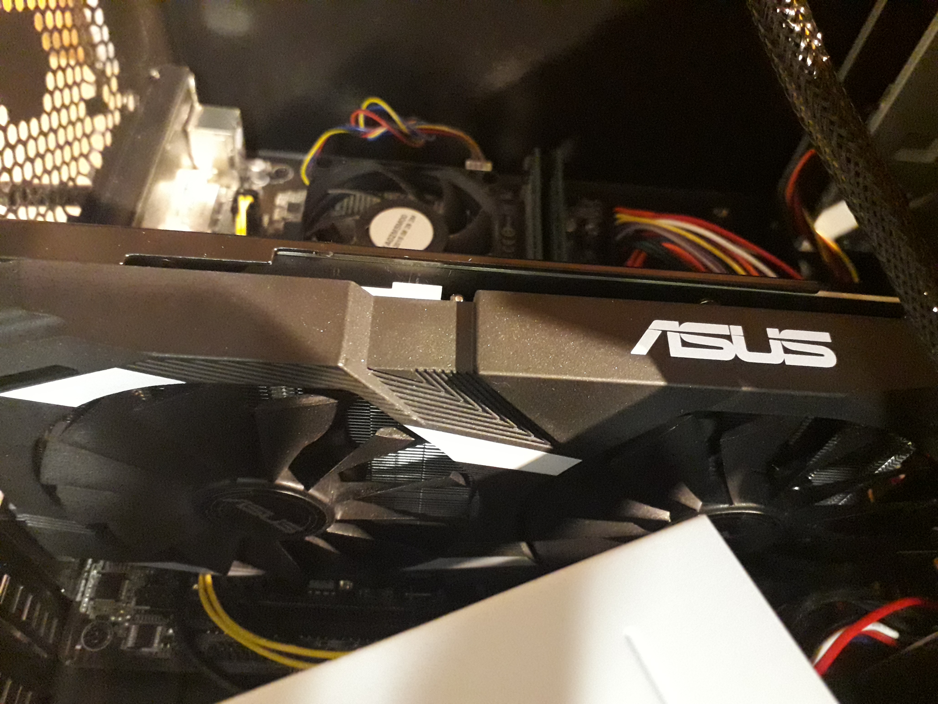

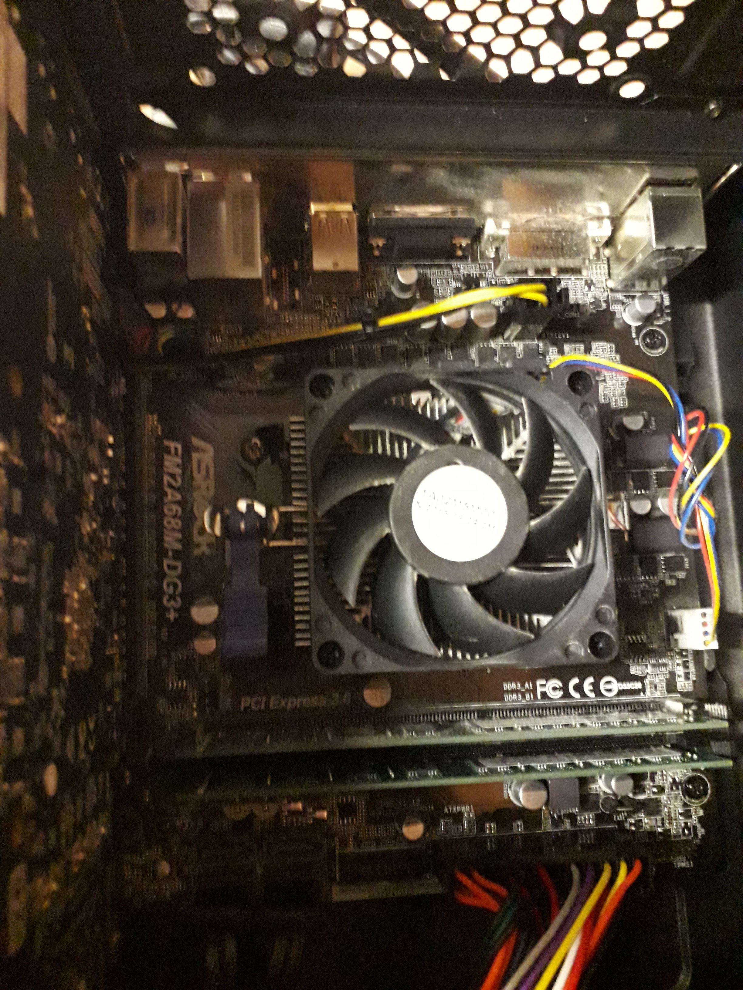

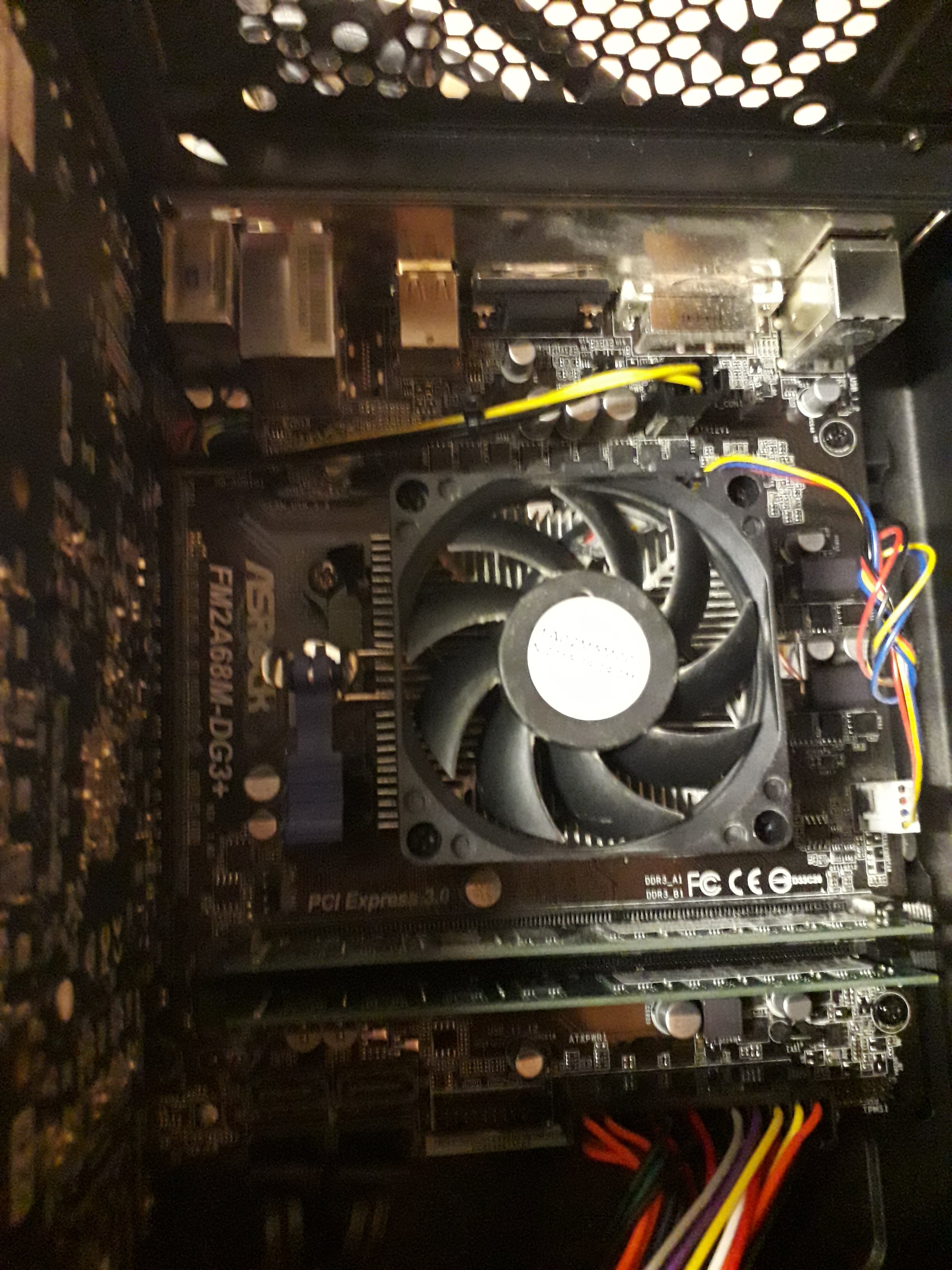

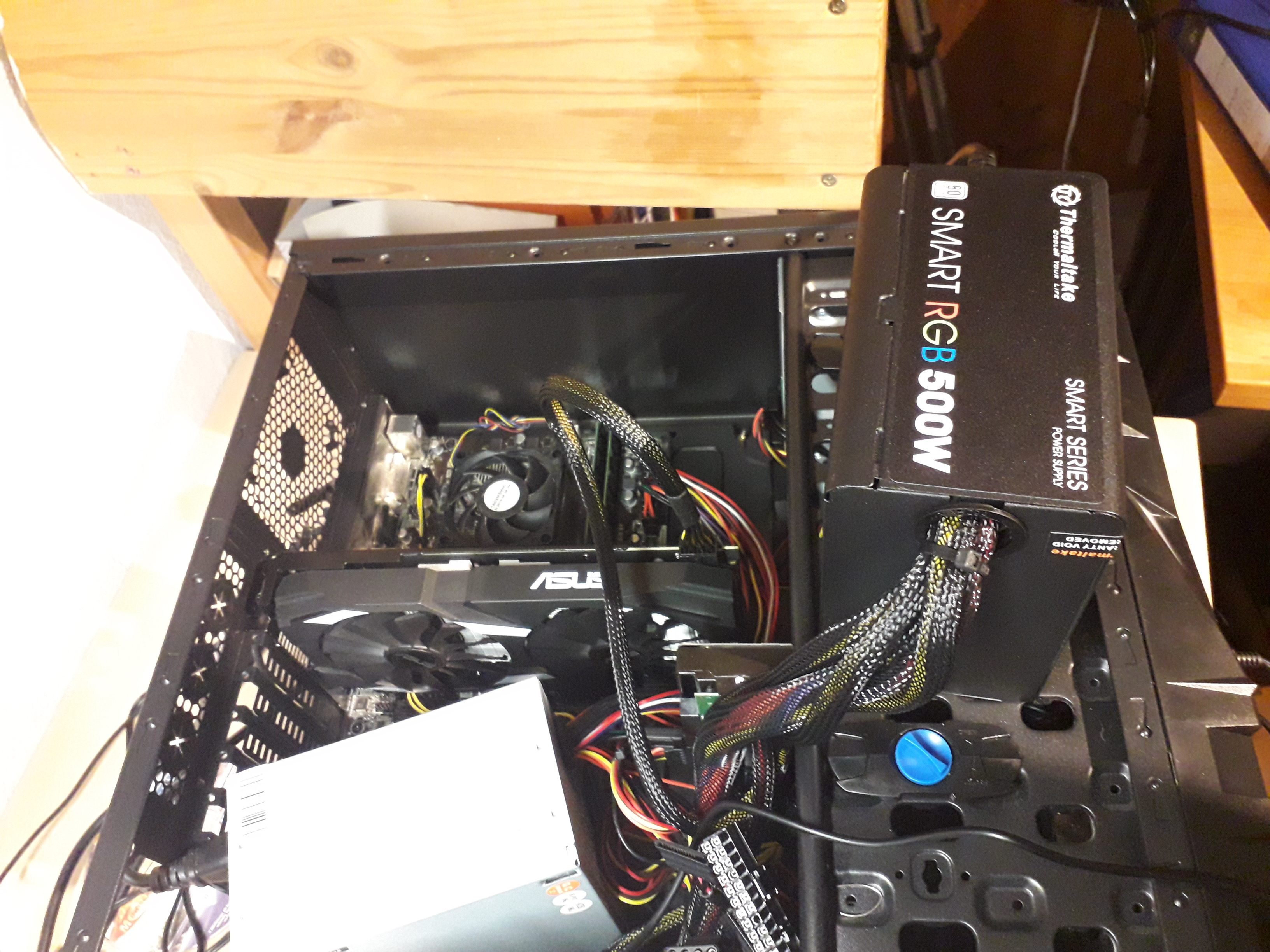

Ich wollte meinen Pc bisschen Tunen und habe mir ne Grafikkarte bestelt, als ich die dann eingebaut habe sind mir Mehrere Probleme aufgefallen

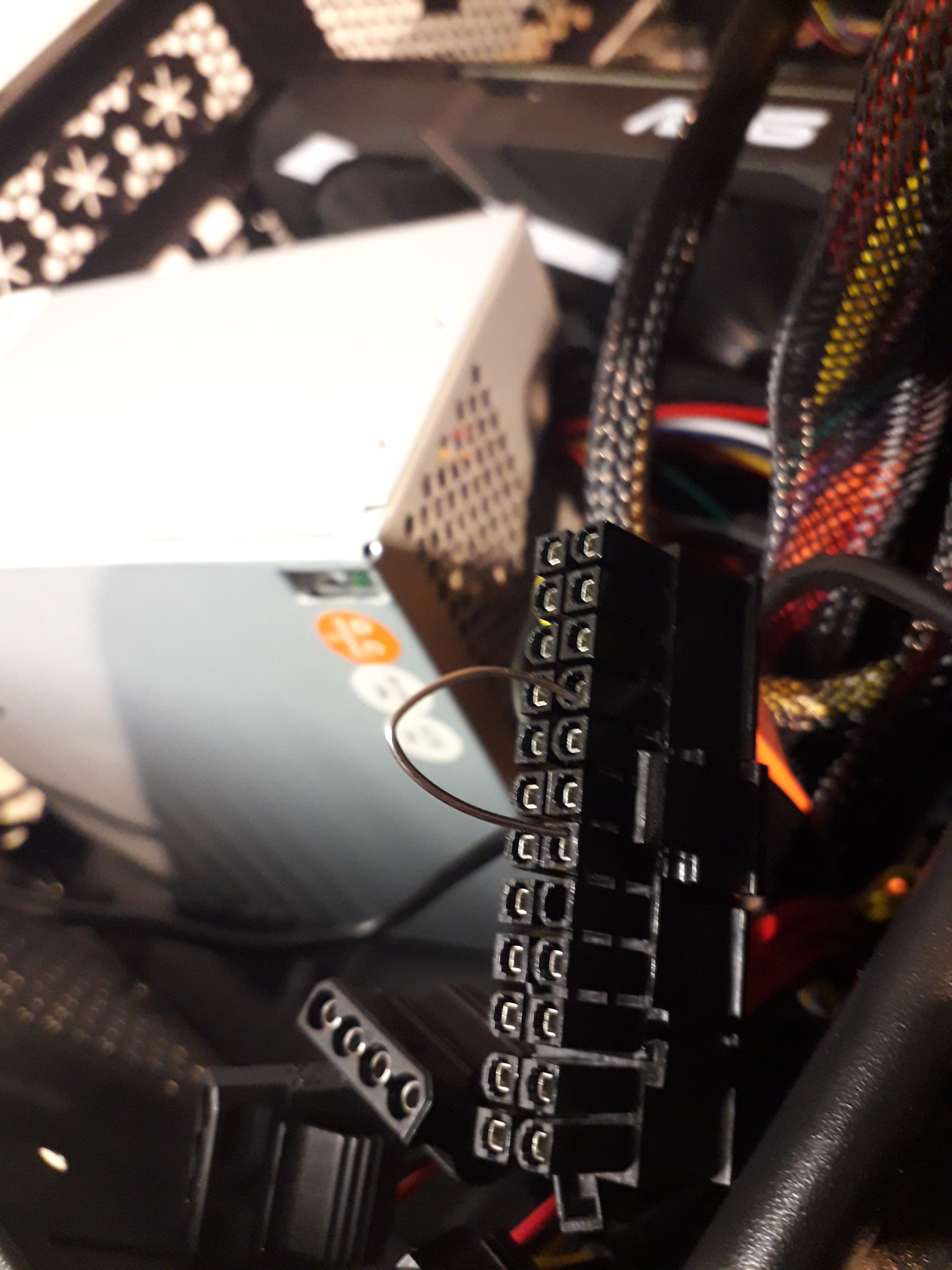

1. Mir fehlt beim Netzteil 1 8 pin stecker habe mir darauf ein neues Netzteil gekauft das Problem bestet jetzt darin das das neue und das alte nicht die passenden Anschlüsse haben damit ich Grafikkarte und mainboard verwenden kann (das meinboard zu alt die Grafikkarte zu neu) habe darauf das alte dringelassen und das neue Kurzgeschlossen und auf den Pc gestelt das neue versorgt jetzt nur die neue Grafikkarte
2. Habe gemerkt das mein pc anscheinend keine lose Garafikkarte sondern eine Gragikkarte im mainboard besitzt die ich nicht rausnemen Kann dadurich habe ich jetzt das problem das immer nur die Alte Grafikkarte startet und nicht die neue.
3. Habe gelesen das man die treiber runterladen und die alten deistallieren kann und sich dadurich die "reienfolge" der Grafikkarten endert, leider habe ich anstadt die neuen zu installieren die alten nur deinstallier seid dem bleibt der Pc schwarz.
3. Ich komme nicjt ins bios, immer wen ich es versuche komme ich in so ein Asrock menu oder boot menu vlt ist das soger das bios aber wenn ja vinde ich dort nicht wie ich da die neue Gragikkarte an und die alte ausschalten kann.

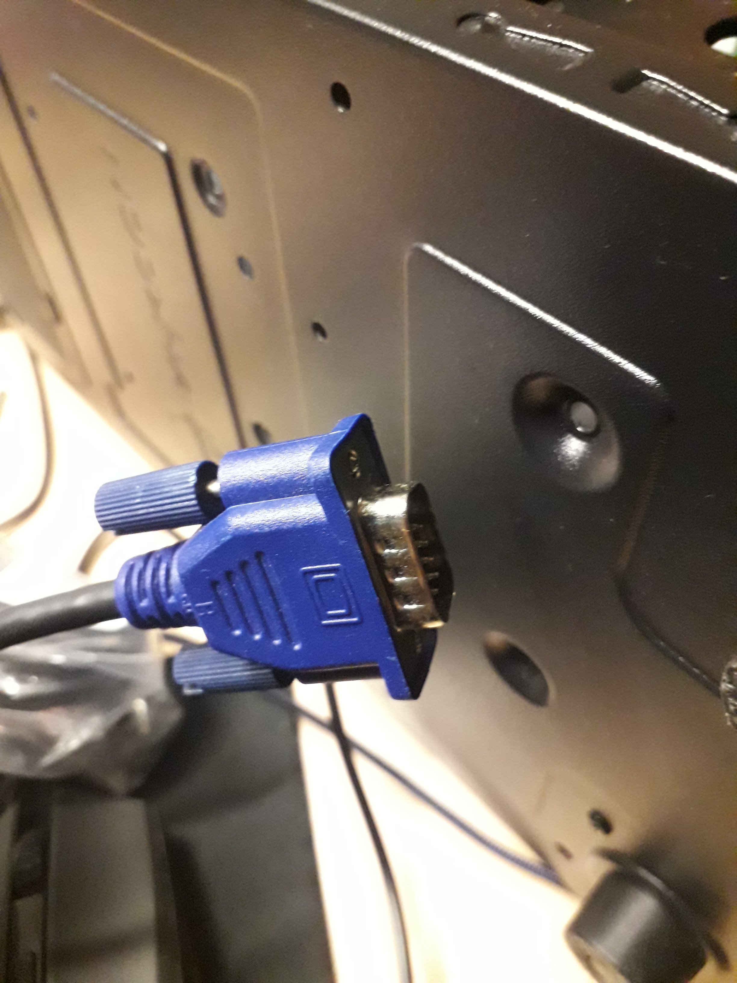

4.Der Anschluss ist falsch, ich kann meinen bildschirm nicht mit der Graka verbinden da ich den Falschen Anstecker habe
5.Die Kabel sind zu kurz, ich muss mein Netzteil immer lose in das case legen und kann den dadurich nurnoch schief hinstellen da meine Graka zu lang ist und die kabel nurnoch auf spann an ihr vorbei füren
6.kann ich die Graka die im Mainboard drinen ist ausschdecken, also ich dachte mir vlt ist ein Kabel das ins mainboard fürt für die intigrierte Graka vlt kann ich das ja auch einfach umstecken
Sry für meine Rechtschreibung
LG Anfänger xy

Das ASrock Menü ist das Bios, aber dort kann man die Grafikkarte eh nicht deaktivieren, wenn kein Monitor an der neuen GPU steckt. Du musst schon den Monitor an die neue GPU anschließen, wenn es nicht geht musst du dir halt einen passenden Adapter kaufen oder ein passendes Kabel verwenden. Ist der Monitor erst einmal verbunden, dann deaktiviert sich die interne GPU automatisch.
Das mit dem Mainboard verstehe ich nicht. Laut Bild hat das doch ein 20 Pin Anschluss. Das neue Netzteil scheint einen 20+4 PIN zu haben. Die +4 PIN kann man abtrennen und dann den 20 Pin an das alte Board anschließen.
Reaktionen: Anfänger xy
1: dein Mainboard und alle anderen Komponenten haben Standard Anschlüsse, von daher altes Netzteil raus und neues einbauen, das neue hat alle benötigten Stecker.
2: die onboad Grafik wird deaktiviert, sobald ne Grafikkarte drin steckt und die auch richtig angeschlossen ist.
imt deinen zwei Netzteilen und überbrücken wird das nun mal nicht. bau halt das neue Netzteil ein
3: da du vorher keine Grafikkarte hast, brauchst auch keine Treiber deinstallieren, das hättest du dir sparen können
4: wenn dein Monitor nur VGA hat und du ne aktuelle Grafikkarte verwendest geht es nicht, den VGA ist Tot, du brauchst ein Monitor mit DVI, HDMI oder Displayport Anschluss
5: die Kabel vom neuen Netzteil sind sicherlich nicht zu Kurz
6: nein kannst du nicht, die wird deaktiviert, wenn ne Grafikkarte drin steckt und die auch richtig angeschlossen ist. notfalls BIOS rest machen
bau bitte das alte Netzteil aus und das neue ein und nutze nur das neue Netzteil, das hat alles was du brauchst
Reaktionen: LyGhT, Anfänger xy, Hurricane271 und 2 andere
leider ein ziemlich billiger eimer, aber hauptsache mit RGB. fehlkauf.
bitte was? das MB hat nen ganz normalen 24pin-anschluss. was genau ist das problem?
Danke habe nicht gemerkt das ich den einen 8 pin teilen konnte vielen dan werde das alte netzteil ausbauen komme dan vlt noch mal zurück wen was net klapt
Weis das das ding voll der schrott ist hatte ja auch wigentlic den Plan beide netzteile zu benutzen und da brauche ich halt nur ein
Wuste ja nicht das das dan net klapt

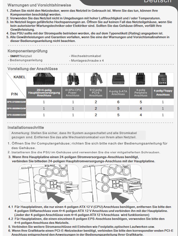

ist ja nicht so, als würde sowas nicht im Handbuch stehen;)
wenn man nicht ganz so viel Ahnung von der Hardware hat, sollte man doch ab und zu mal ins Handbuch gucken
bisy schrieb:
1:
kurze Ergänzung nicht immer wird das automatisch vom System erledigt. im bios einfach kontrollieren, ob die interne IGPU deaktiviert wurde, bzw ob die grafikausgabe auf PCI-E erfolgt
Ich glaub die Rechnung - mal - = + geht hier nicht auf.
Warum nicht einfach direkt ein vernünftiges Netzteil, anstatt ahnungslos mit 2 rumzuhantieren?
Das wesentliche wurde ja gesagt, nur beim Punkt Monitor falls er wirklich nur VGA kann bietet sich vielleicht ein Adapter an, dann brauchst du nicht direkt einen neuen Monitor.
Hatte ja ne veste vorstellung und hatte eigentlich garnicht for 1 auszubauen habe dan gemerkt das das mit dem Netzteil verbunden seien muss darauf das kurzgeschlossen und jetzt gemerkt das das auch so net klapt trotzdem danke du hast mir sehr weiter geholfen

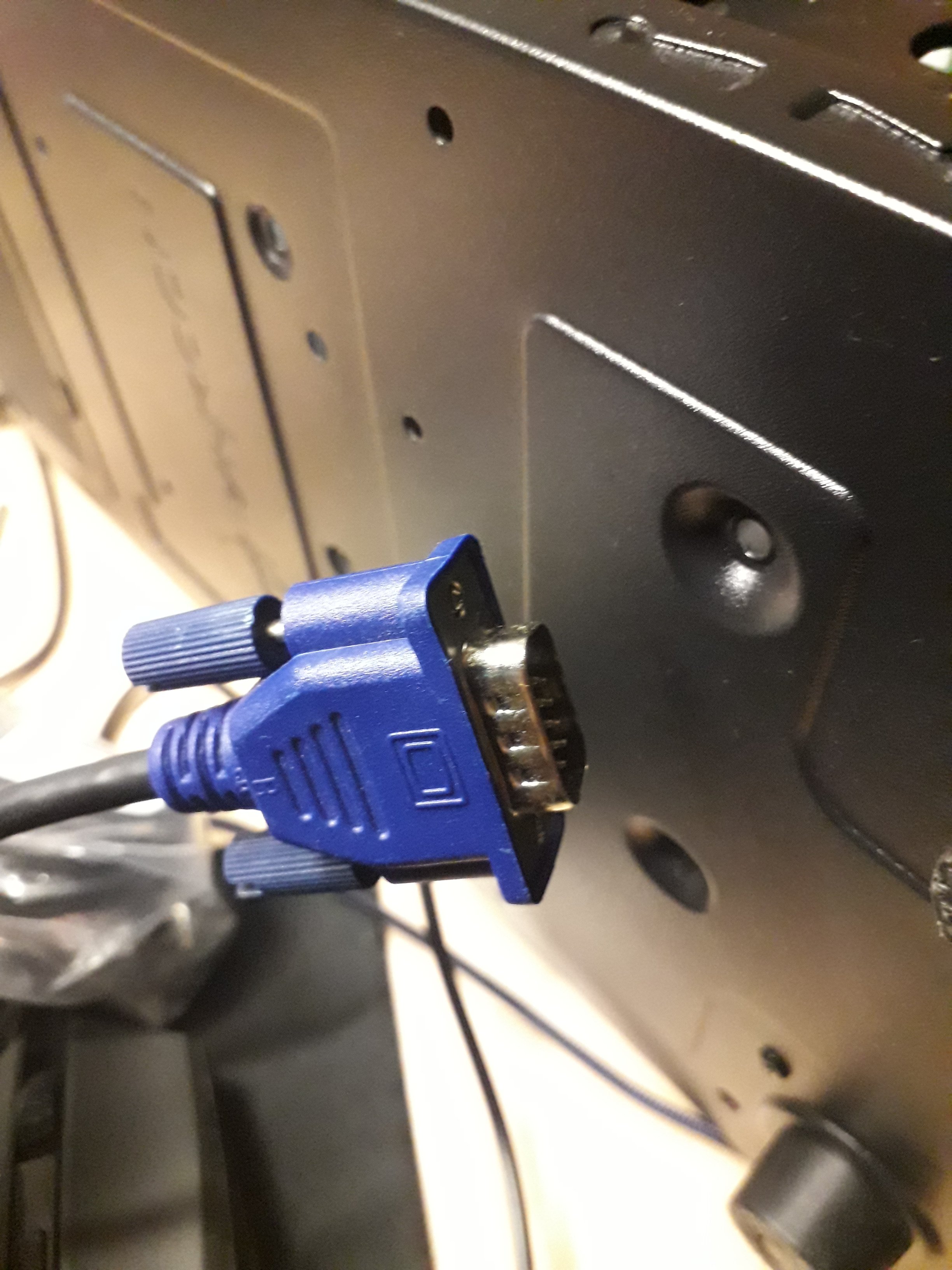

Die neue Grafikkarte ist eine Rx 580 4g das kabel ist ein D-sub glaube ich
Der Monitor hat zwar merere Anschlüsse aber ich besitze kein Hdmi,Dvi oder Display Port Kabel er ist von Philips so der standat monitor den Namen weis ich nicht
Ist es den schlauer sich einen adapter oder ein Hdmi Kabel zu holen
Von den D-Sub kabeln habe ich noch 3 oder so rumliegen

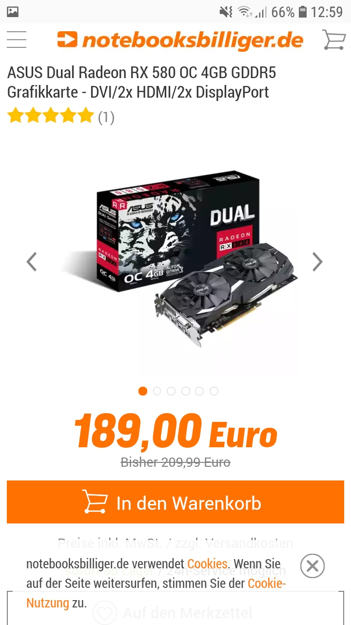

Markchen schrieb:
Sry, aber die Schule wüsste ich gerne!
Welcher Adapter ist das denn?
Tut das was zur sache aber um Erlich zu seien habe ich noch nie von einer Schule gehört wo man beigebracht bekommt wie man sich nen pc bastelt.
wenn dein Monitor noch DVI, Displayport oder notfalls HDMI hat, dann brauchst du keinen Adapter, dann nimmt man ein passendes Kabel.
also passendes Kabel nehmen und keinen Adapter.
D-Sub (VGA) ist analog und mittlerweile Tot, das nutzt keiner mehr
wenn du damit Games zocken willst, wird sehr warscheinlich deine CPU limitieren, denn die CPUs für den FM2+ Sockel waren jetzt eher nicht so fürs Gamen gedacht
Reaktionen: Hurricane271
@ TE:
für nen zehner mehr hättest du auch ne 580 8GB bekommen. aktuelle grakas geben kein analoges signal mehr aus, mit nem simplen VGA-adapter ist es da nicht getan. nutze DVI, DP oder HDMI.
was für ne CPU hast du eigentlich?

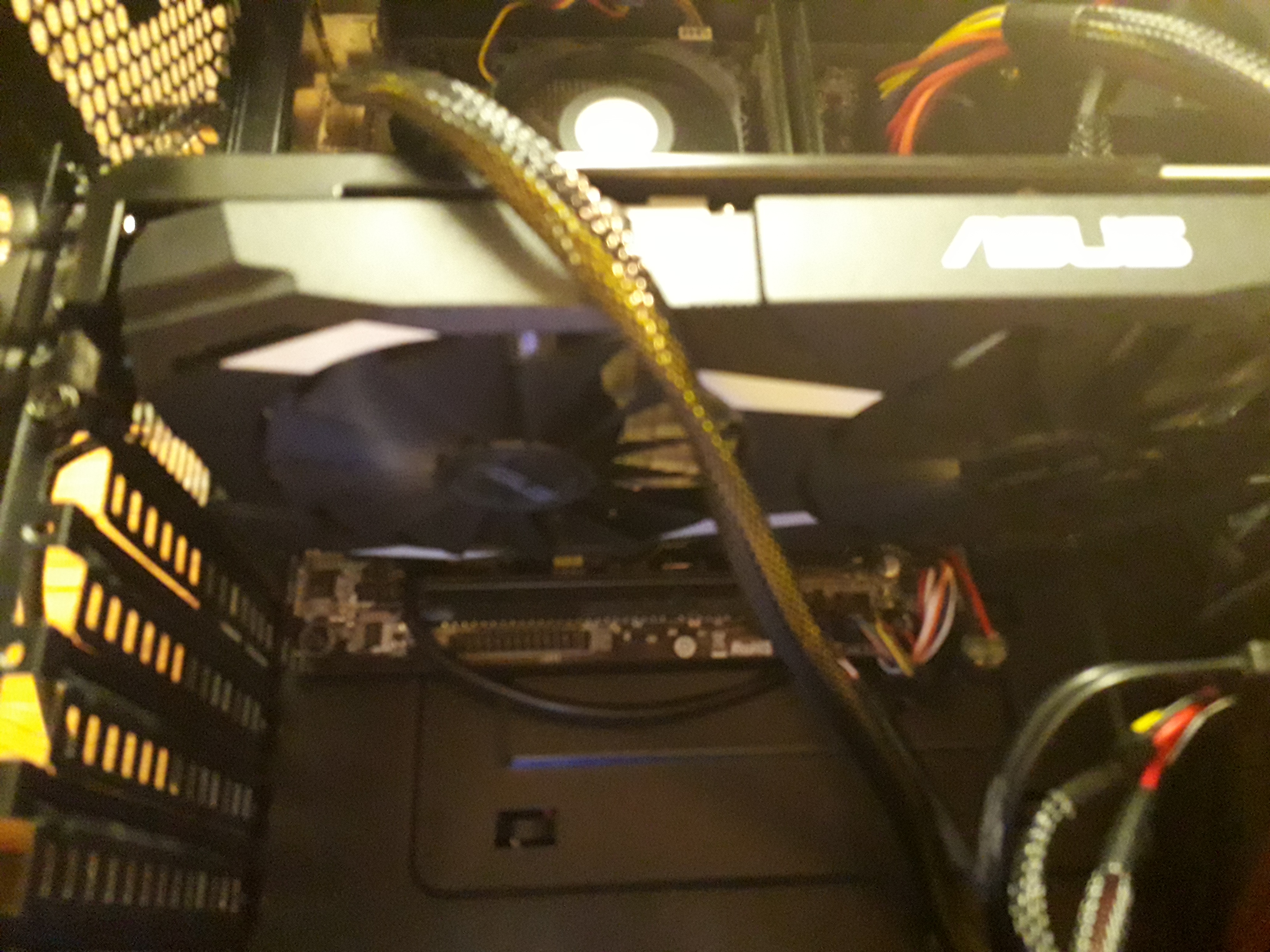

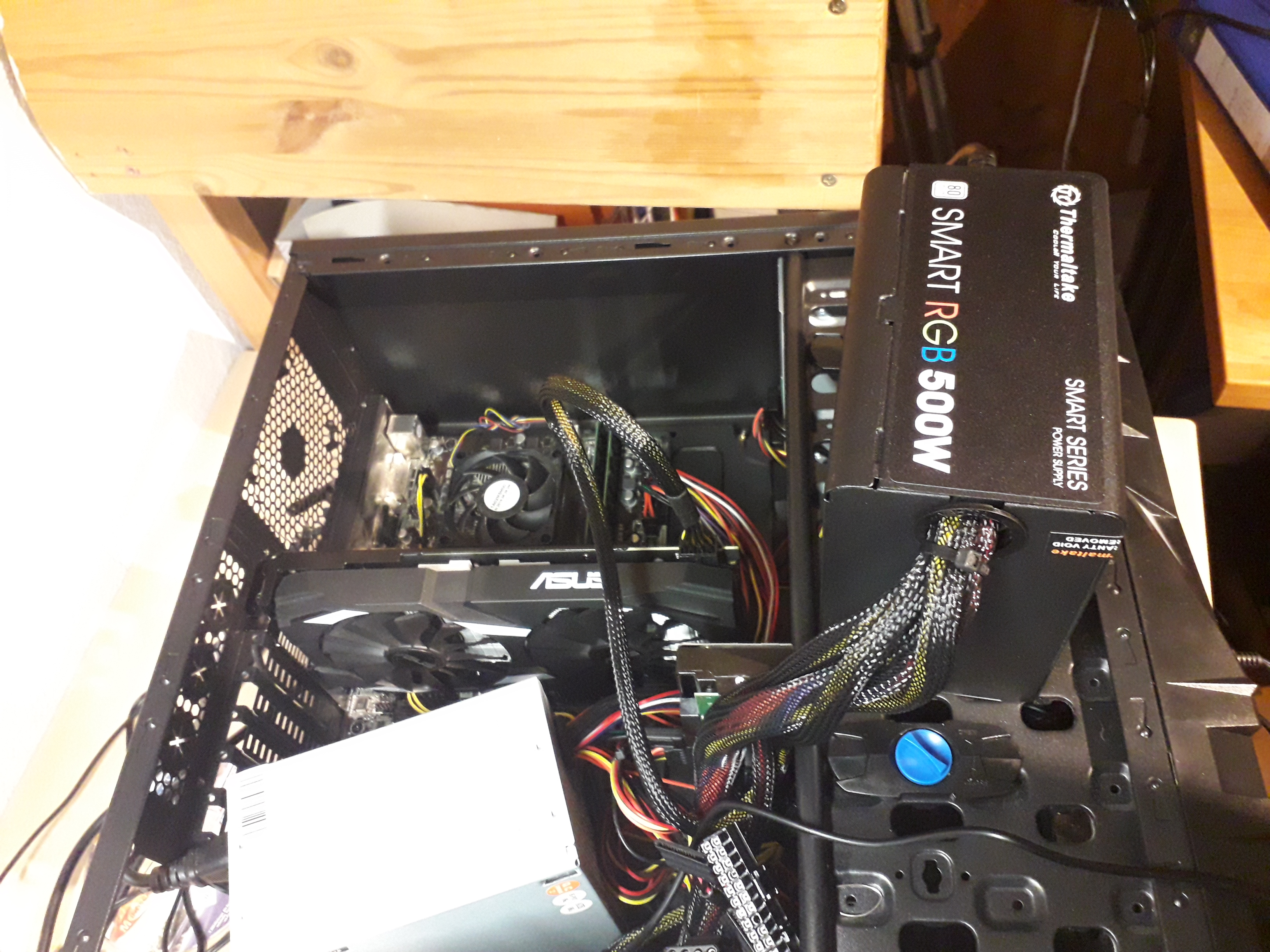

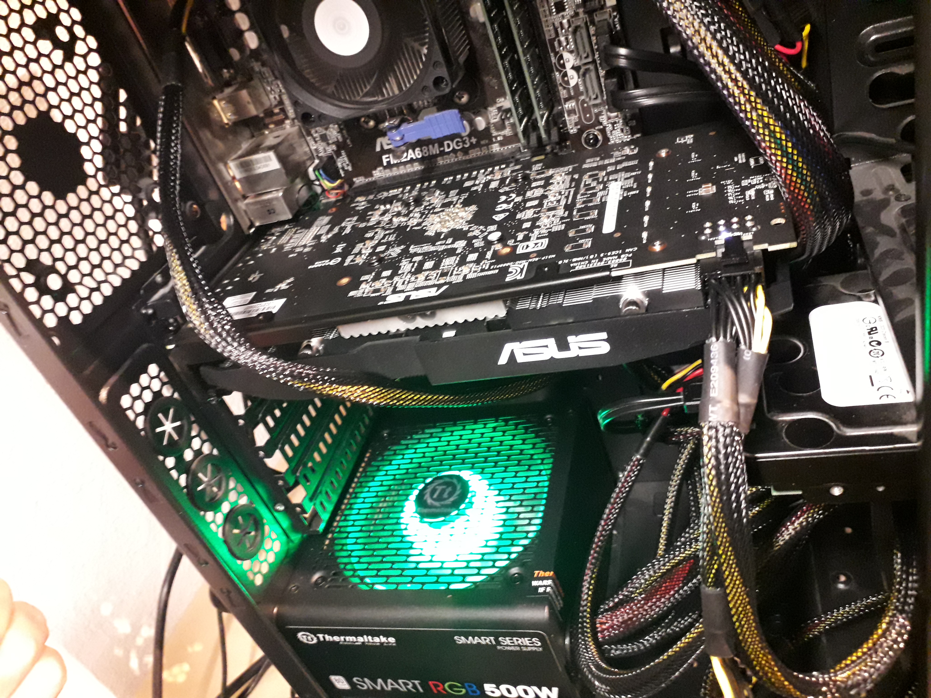

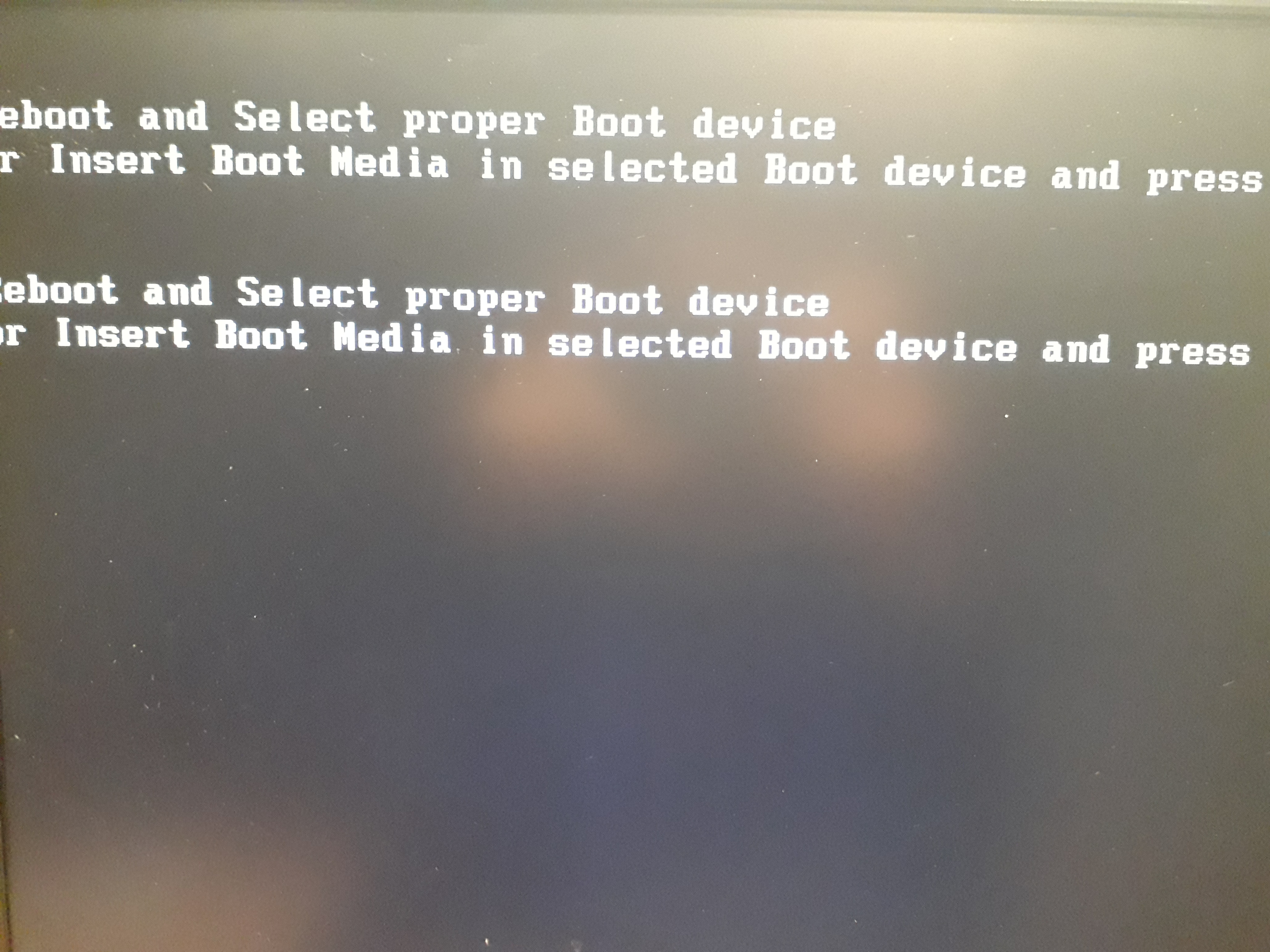

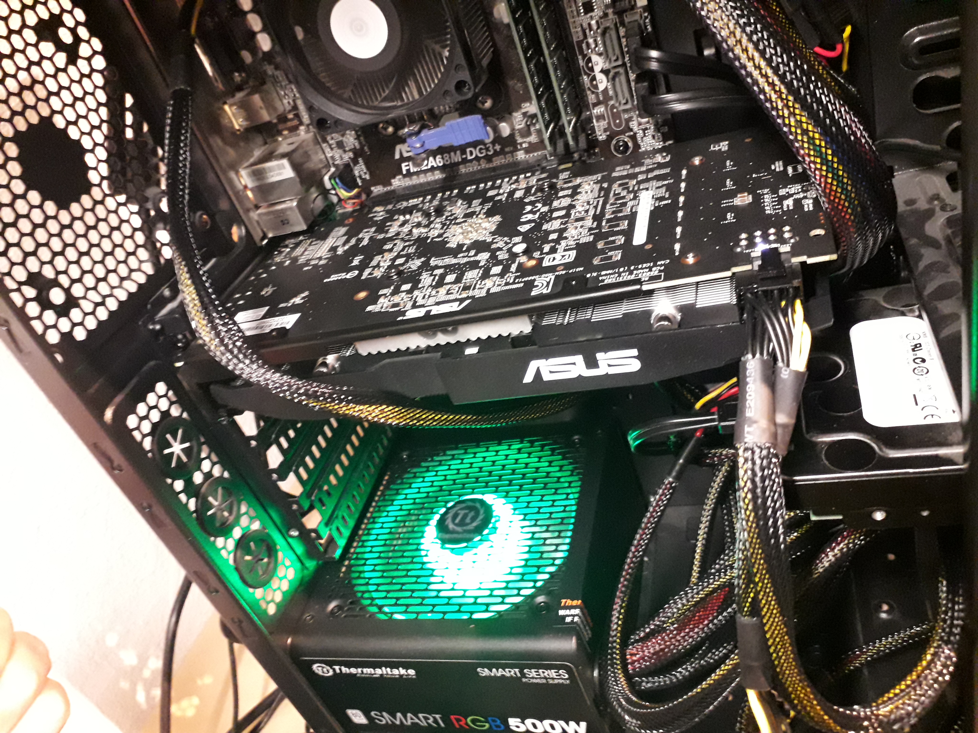

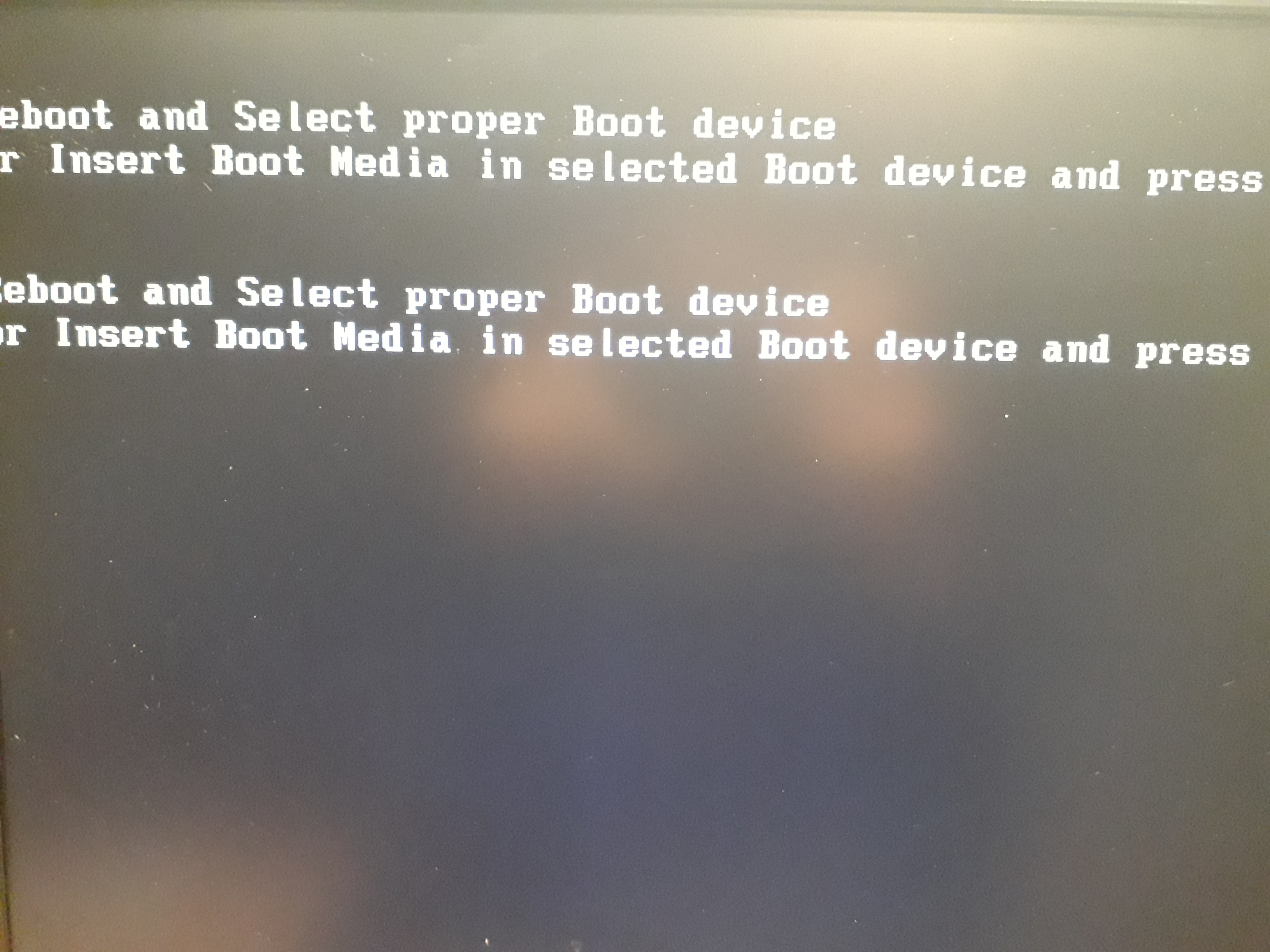

Habe jetzt glaube alles geschaft was das einbauen angeht aber jetzt habe ich ein neues Problem
Er sagt, das er nichts zum booten findet.
HDD/SSD vergessen mit dem Stromkabel zu verbinden?
Ausversehen das SATA Datenkabel gelöst?
Gucken ob die Bootreihenfolge im BIOS stimmt
Das Netzteil ist so eigentlich falschrum drin, denn der Lüfter kommt nach unten im Normalfall.
Und das Gehäuse hat doch bestimmt ein Kabelmanagment, so das man die auch bestimmt hinter der anderen Seitenwand hinter dem Mainboard lang führen kann

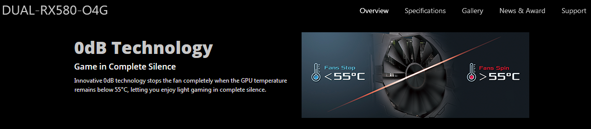

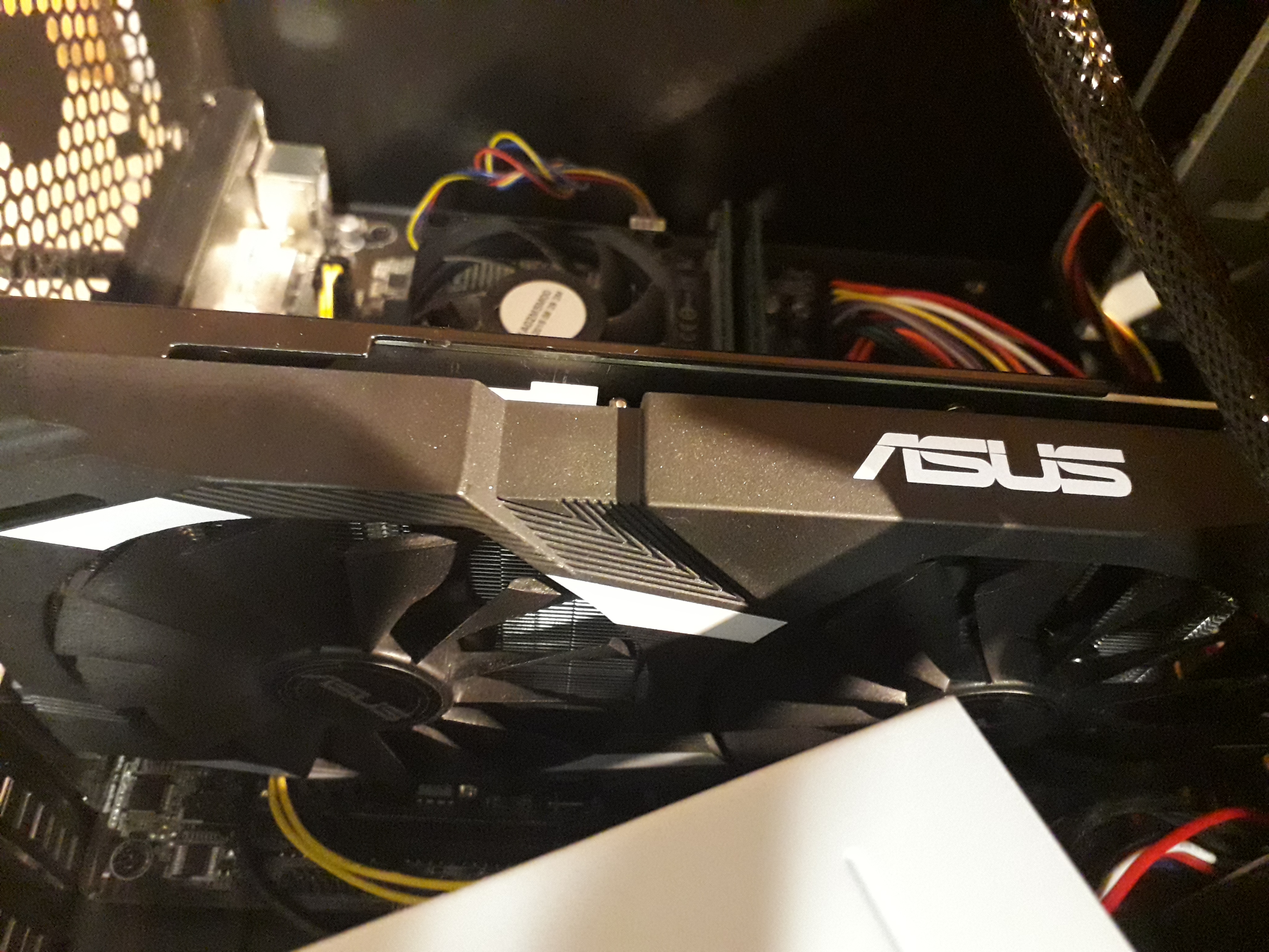

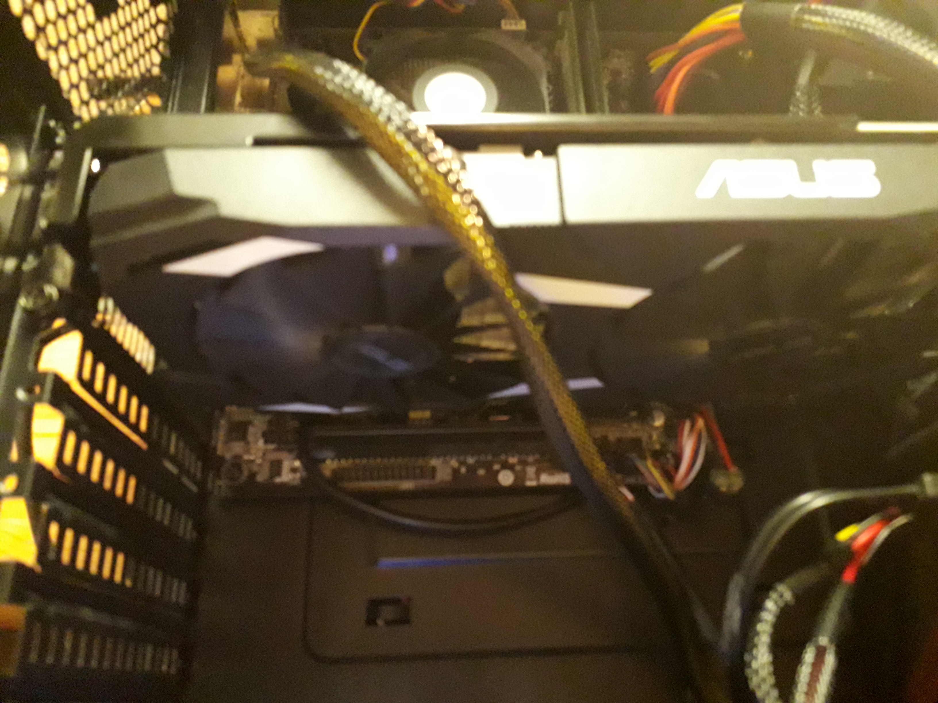

Aaa das kabel war nicht Korekt drinne klapt jetzt aber die neue Graka ist immernoch aus glaube ich also zumindest die wentilatoren

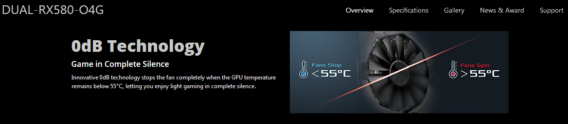

@ TE:
die ASUS 580 Dual hat zerofan. die lüfter laufen erst ab einer bestimmten temperatur.
das NT sollte eigentlich mit dem lüfter nach unten verbaut werden.
edit:
