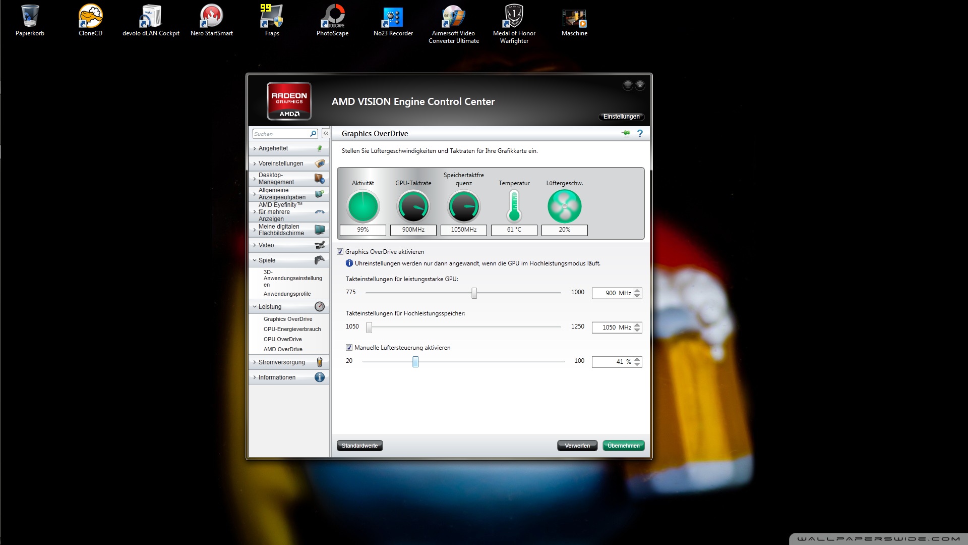

Servus Leute, ich hab grad mein pc angeschmießen, aufeinmal hat meine Grafikkarte im Desktop Betrieb eine Aktivität von 99%! Ich hab aber nix an was die Graka belasten soll? Kennt jemand das Problem? Und der ganze Desktop Betrieb ruckelt aufeinmal total !:( Ich hoff jemand hatn Tipp für mich !
Danke im vorraus Marces23

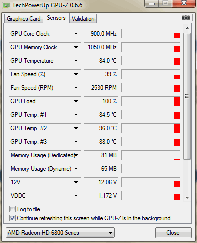

Check mal mit nem anderen Programm die Auslastung. Z.B. EVGA Precision X oder GPU-Z

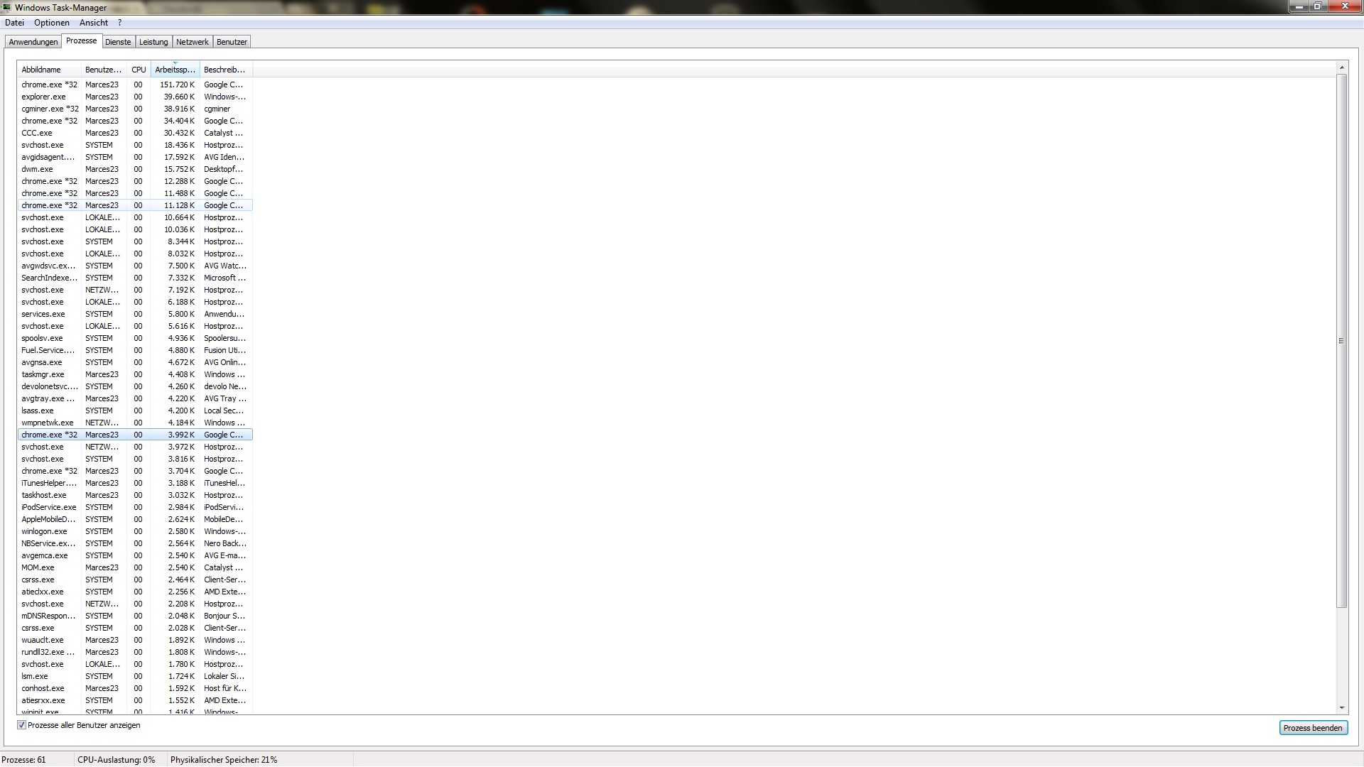

Mach mal n Screen vom Taskmanager --> Prozesse. Unten noch das Häkchen für alle Benutzer setzen.
Ich hab grad n neuen Treiber draufgemacht, hat aber nix geholfen !:( Soll ich einfach n Screeni vom Task Manager machen?
Jo, mach mal n Screenshot
CGMiner ist der Übeltäter. Damit werden Bitcoins via GPU berechnet. Wennste den Prozess beendest, sollte die Last wieder auf 0% runtergehen.
