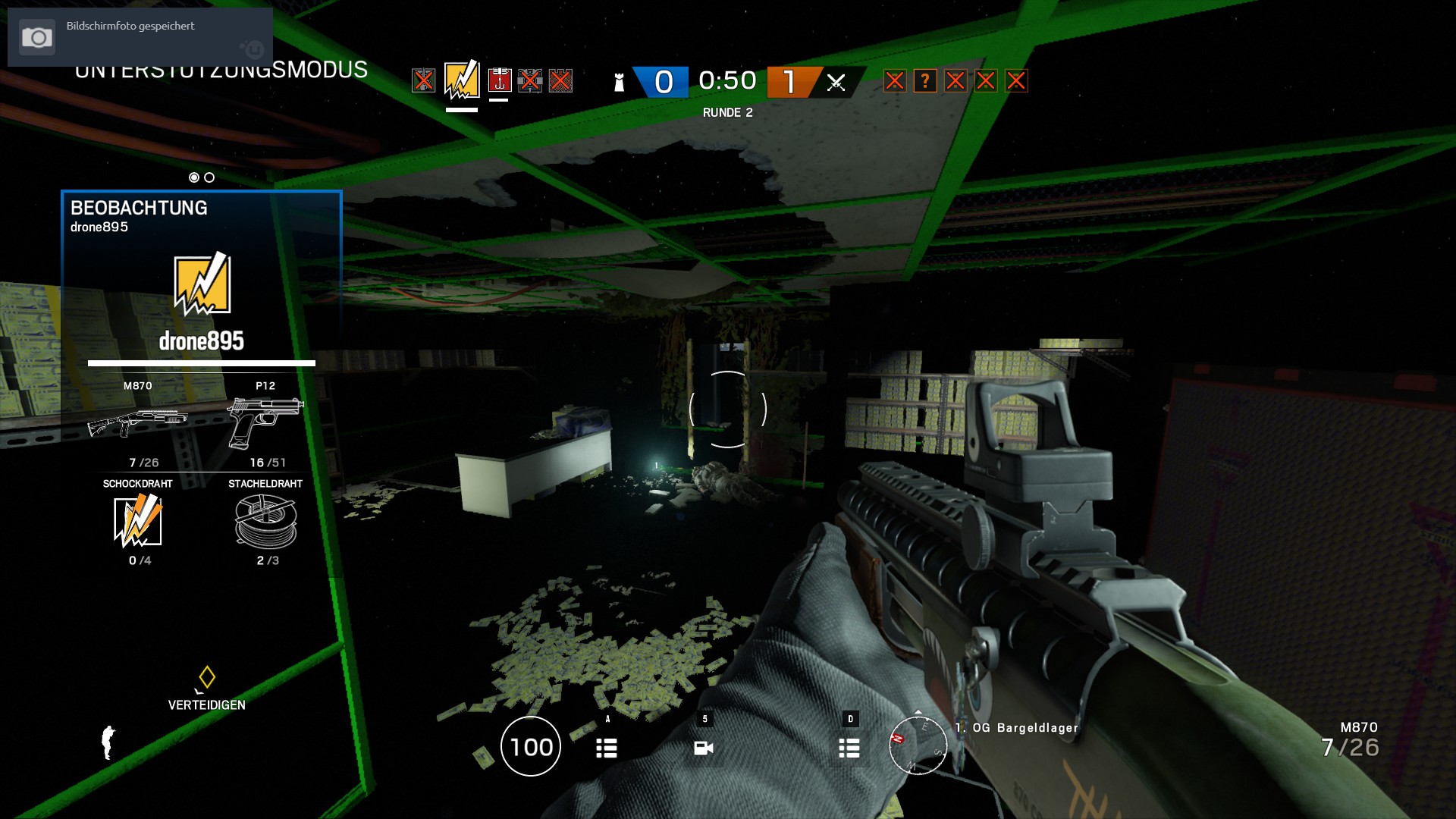

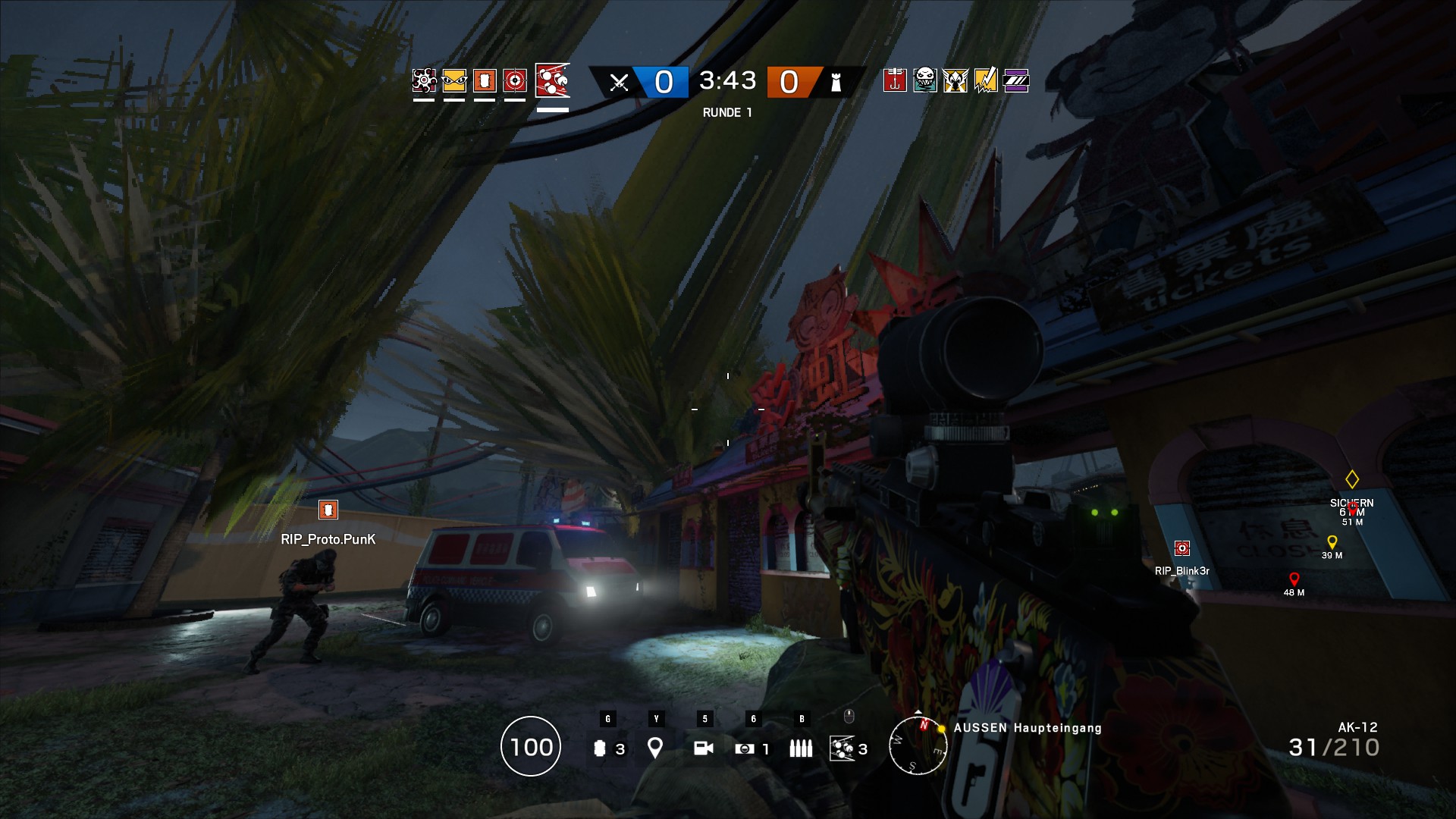

So es geht darum, dass ich immer wieder Abstürze und erschreckende Grafik Probleme bei unterschiedlichsten Spielen habe. kleine Vorschau hier:

Von der Optik im ersten Bild würd ich sagen der VRAM is hinüber. Evtl. hilft es den Takt zu senken.
Ich denke auch wegen den Texturfehler an den Vram, aber dass dieser vielleicht nur etwas zu heiß wird.
