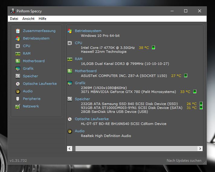

schnell mal mein System bevor ich mit der Fehlerbeschreibung loslege: P. I7 4770K,GK. GTX780 SJS,RAM 16GB DDR3 1600,NT Be Quit E9 600W
heute wurde mitten im Spiel (Witcher3) der Bildschirm schwarz,die Powertaste am Gehäuse leuchtete zwar aber ich konnte den PC mit einem Resett nicht neu starten. Darauf hin habe ich das Netzteil aus und nach 10 Sek wieder eingeschaltet,der PC fuhr ohne Fehlermeldung wieder hoch.
Seit dem lief aber The Witcher nicht mehr so smooth wie vorher,auch der Online Shooter Survarium lief jetzt im Gegensatz zu vorher irgendwie hakelig. Da habe ich mal meine alten 3D Mark 11,Ungine Valley und Ungine Heaven Benches laufen lassen und habe die Ergebnisse mit meinen 4 Jahe alten verglichen.Fazit: die Punktzahlen haben sich bei allen Drei Benchmarkes halbiert,die Grafikkarte wurde nicht wärmer als 56°C...
Nun bin ich ratlos woran der Defekt liegen könnte...
PS. Staub habe ich soweit möglich entfernt...

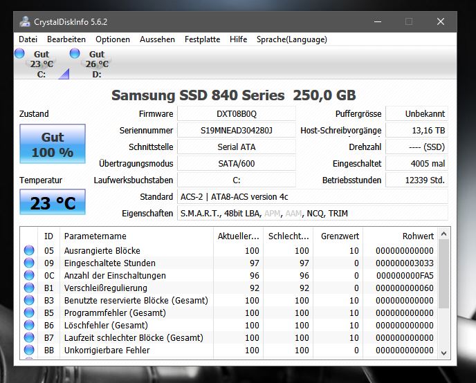

wäre eine Möglichkeit....da ich keine Ahnung habe:wenn die Firmware der SSD aktualisiert wird,muss ich dann das BS neu aufsetzen?
sollte nicht sein Problem sein (wenn die Firmware auf dem letzten Stand ist), denn ich habe 2x 840er (1x Pro, 1x Basic) und keine Leistungseinbrüche. und beide SSD's haben ca. 18000 Betriebsstunden auf dem Buckel. Kenne einige andere Nutzer einer 840er die ebenfalls keine probleme haben. Zumindest nicht in der Art wie unser TE hier.
PS: für die 840er Serie gibt es keine Firmware-Updates mehr, es sei denn dir wird es mit Samsung Magican noch das letzte von damals angeboten.
Auslesen kannst du die Firmware mit CrystalDiskInfo oder eben mit der SamsungSoftware.
An deiner SSD sollte das nicht liegen. Ich tippe eher auf das netzteil
