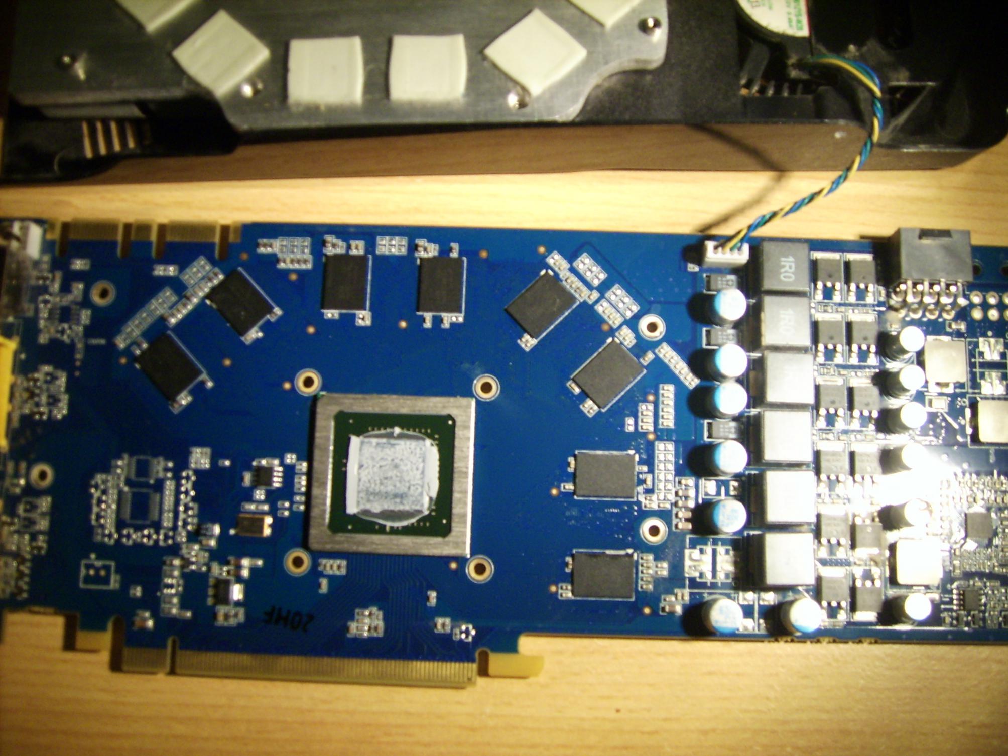

Grafikkarte bitte ausbauen und auf Beschädigungen prüfen. Wenn es irgendwo verkohlt gerochen hat, dann ist es auch zugänglich sichtbar. Gegebenfalls Bilder hoch laden.
Auch die Grafikkarte riecht nicht (mehr?) verschmort.
Ich hab den Kühler der Grafikkarte jetzt mal abgenommen, aber auch da ist nichts sichtbar verbrannt.
Ich werde in den nächsten Tagen auf jeden mal versuchen eine andere Grafikkarte und ein Netzteil zum testen zu besorgen.
Das wichtigste mitm Blitz unerkenntlich gemacht :(
Achte auf der Karte und aufm Mainboard auf die Kondis, sind die oben nicht glatt sondern einwenig gewölbt dann hat sich solch einer verabschiedet, die stinken auch gern mal nach verschmorten Plastik :D
OK pass auf, wir kommen jetzt zu den Leistungstransistoren... das Problem hatte ich bereits... bitte mal alle
Schwarzen Blöcke mit 3 Anschlüssen checken - sowohl auf der graka als auch aufm Mainboard.
Mir ist so einmal mein Board mal um die Ohren geflogen - wärend dem Betrieb... schön viel Rauch^^ aber das Mainboard hat es überlebt - hier kannst du dir das durchlesen und anhand des Bildes evtl. diese Transistoren
besser ausfindig machen - Viel Erfolg
