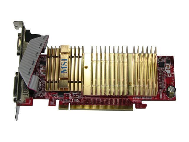

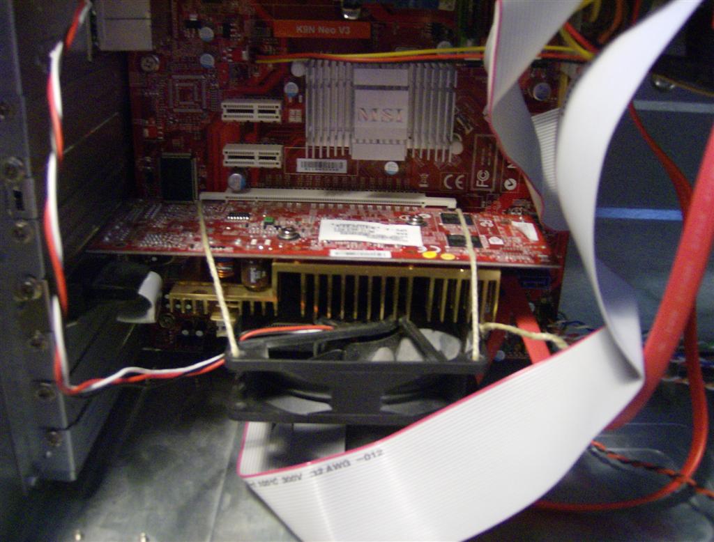

ich hab eine Frage zu einer MSI NX7300LE-TD128EH. Da der Airflow in dem Case nicht der beste ist (Case ist 10 Jahre alt und nur eine 60mm Lüfteröffnung hinten) wird die Graka im Idle bereits 60°C heiß, unter Furmark stürzt der PC prompt ab. Die Karte ist komplett Passiv. Daher meine Frage: könnte ich einfach auf den Kühler ( http://media.msi.eu/main.php?g2_view=core.DownloadItem&g2_itemId=10846&g2_serialNumber=4 ) einen Lüfter machen, indem ich ihn mit Kordel o.ä. rund um die Karte befestige? Also die Kordel einfach über die Rückseite vom PCB und dann durch die Löcher vom Lüfter, oder kann das dem PCB schaden?
MfG Autokiller und danke für die Antworten.
EDIT: hab noch ein größeres Bild gefunden: http://c1.neweggimages.com/NeweggImage/productimage/14-127-273-09.jpg

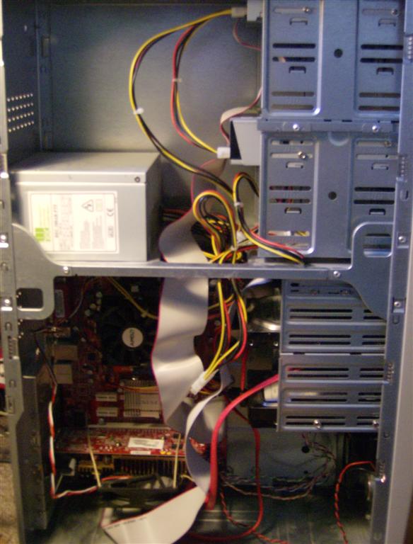

also hab das jetzt so moniert, halbe stunde furmark und nur 57°
nette kleine verbesserung der kühlleistung im gegensatz zu den 60° im idle vorher:D
so ähnlich hab ichs gemacht nur noch überdimensionierter :D
ich hab bei meinem gehäuse hinten unten so n gitter gehabt,was zu nix nutze war,und zu dem einen dominantorlüfter mit 3 60er sind des glaub ich,dann hab ich einfach der lüfter aufgebaut vom ram,weil ich den net brauch und die 3 60er lüfter zusätzlich mit meinem 80er lüfter an der rückseite angebracht,mit tesa :D
und die ende der story GPU 15° kühler im idle :)
so mit ein paar bildern
ich hab den lüfter jetzt doch einfach mit kordel festgemacht, weil ich mir sonst noch hätte einen abstandshalter zur rückwand basteln müssen damit der lüfter auch auf den haupteil des kühlers pustet und nicht nur die kleine kannte hinten kühlt
